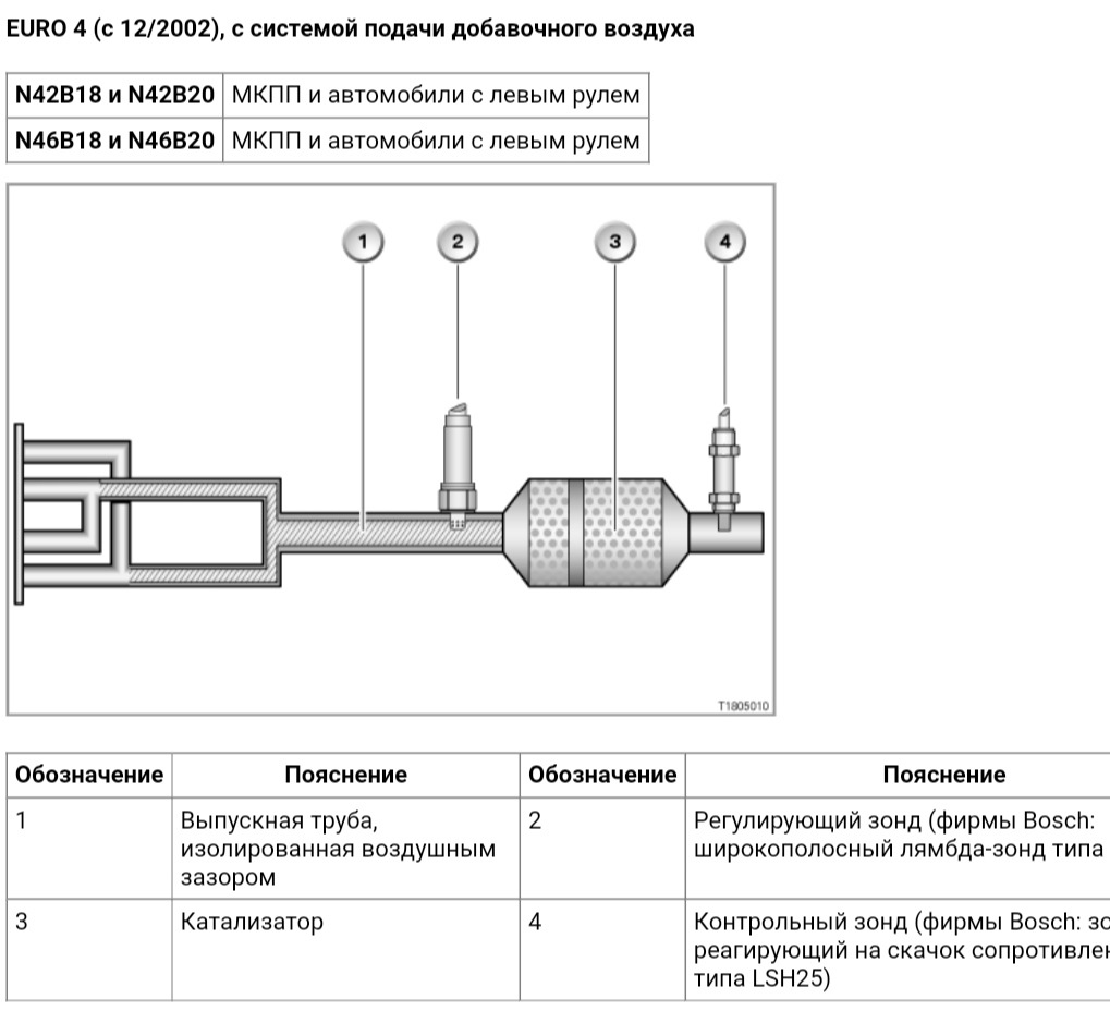

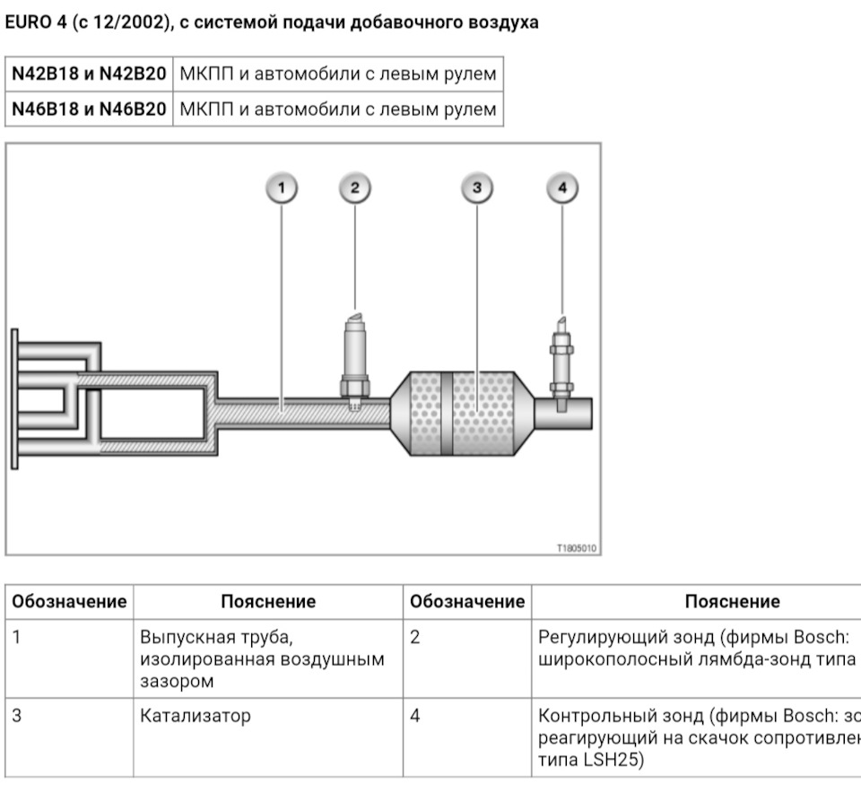

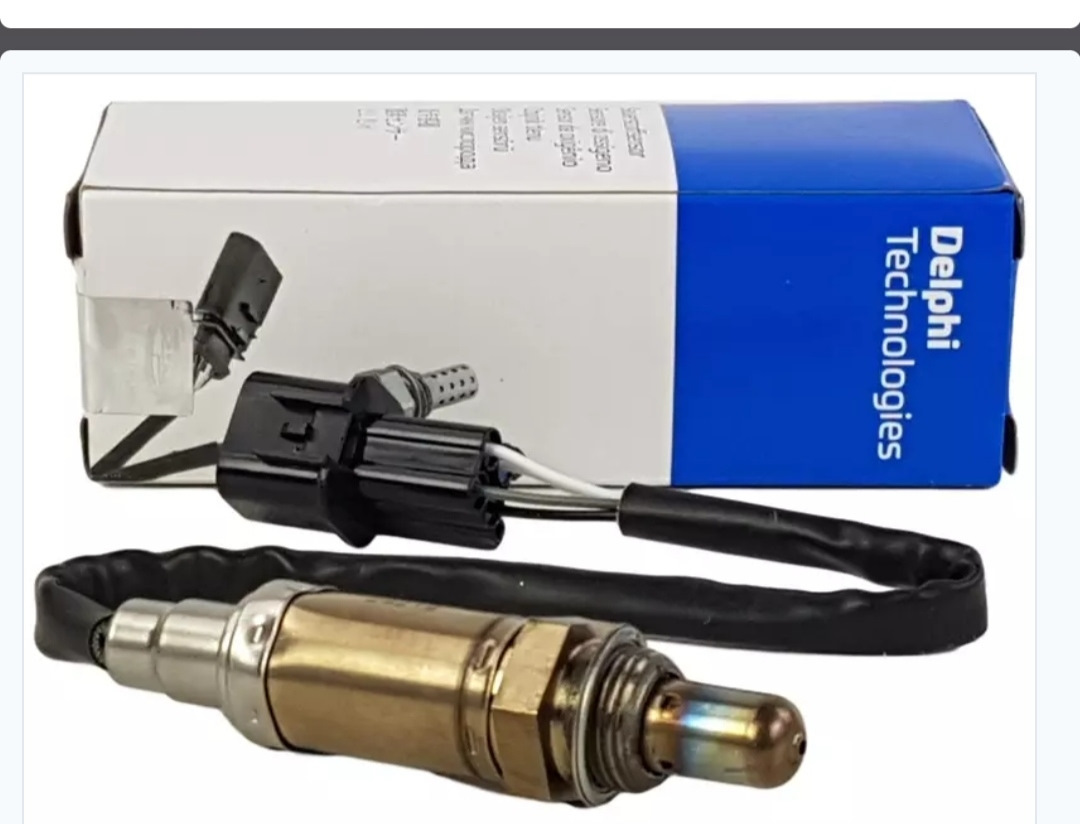

1️⃣Начну пожалуй с лямбды (я там в последней записи вспоминал о них). И так наконец то ручонки дошли до лямбды. Диагностика показала, что со второй лямбды нет никаких показателей. (Интересно, что при этой ошибке не загорелась лампочка Chek Engine).🤷 Не долго думая взял и заказал другую лямбду. (при заказе, если кто не знает, то длина провода лямбды №2 за катализатором должна быть 25-40см(точно не помню), штекер для подлючения далекова то, по сравнению с лямбдой №1 перед катализатором, в магазине у меня спрашивали, так как я не знал.)

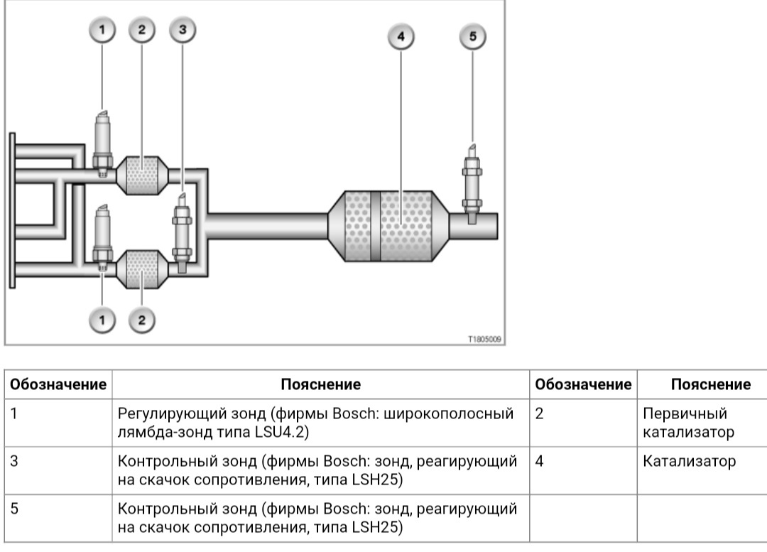

Кстати сразу объясню, что у меня система ОГ, виглядати вот так
Так как с этим мотор, но годом выпуска ранее, система ОГ выглядит вообще по другому и сложнее
Так вот заказал себе фирмы Delphi цена ± 25 $.
Замена заняла 15 минут.

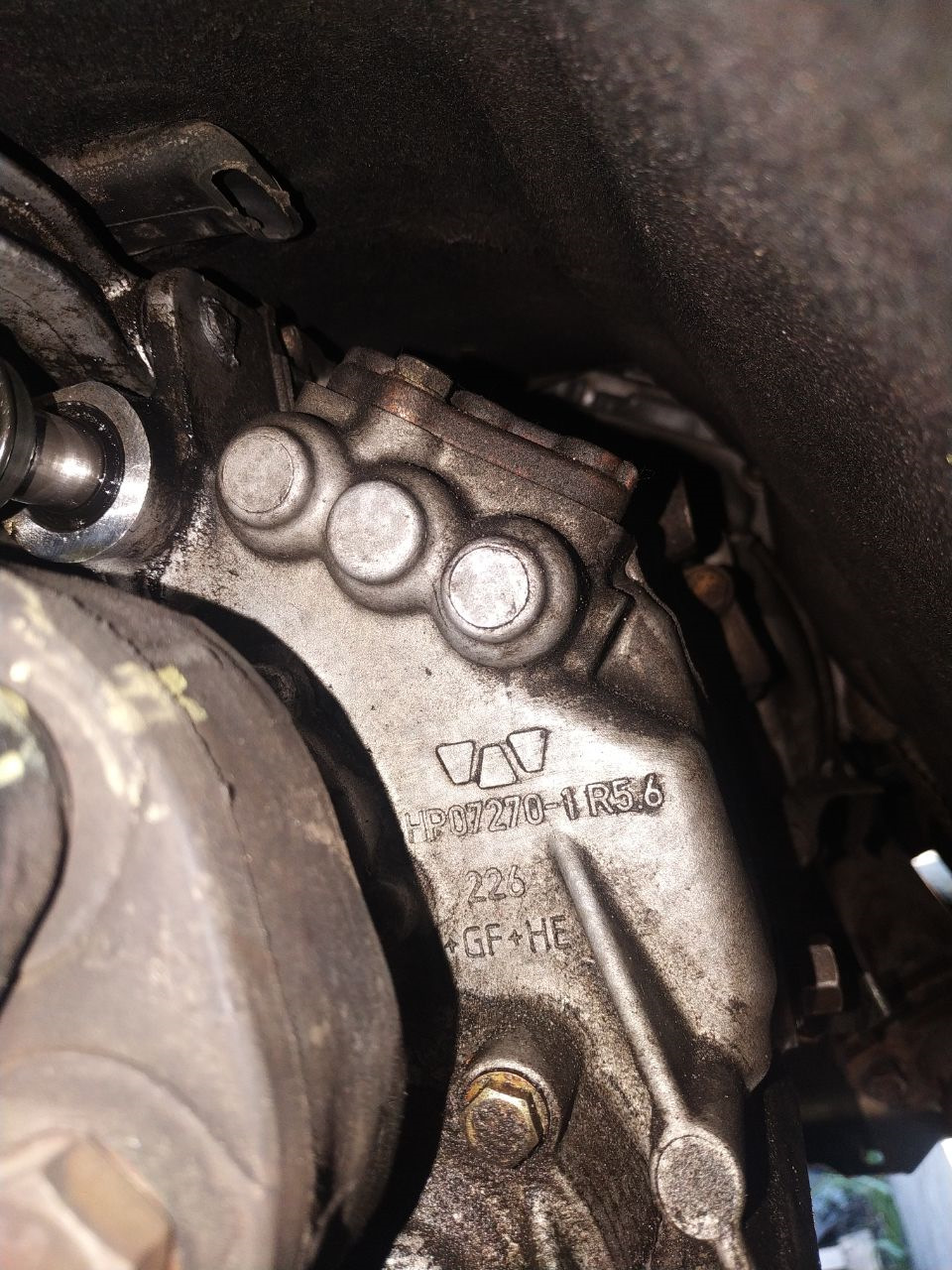

Паралельно заменил масло в коробке. Залил литр Xado 75w90+ (использовал раньше в редукторе и также в коробке на прошлой машине, результатом доволен)
После замены коробка стала мягче переключать передачи. Всем спасибо и до встречи🤗

Скажу так, знаю что в коробки BMW масла надо лить соотвественно с маркировкой етикетки(по цветам), но Если нет тогда что-то универсальное. Хотя у меня есть номер коробки
Кто ж вас надоумил лить это масло в коробку. Я не про хадо сейчас, а про формулу. Хоть бы выяснили, что надо лить в мкпп бмв.

ну и на последок про Делфи. Повезет если год проработает ваш датчик.
Не знаю совпадение или нет, но на Кастроле как раз таки и умер один мотор у меня((, после этого с кастролом завязал. А про какую формулу речь?, бо не вьеду шот. Делфи да-50/50 как повезет
MTF-2 в коробку надо
А масло не может быть и GL-3 и 4 и 5 одновременно — GL-5 например убивает цветные металли, как втулок в коробке. GL-5 категорически нельзя лить в коробку, только в гипоидных передач, т.е. редуктор.

Надо MTF LT-2 75w80
А, ты именно о маркировке имел ввиду и допускам-эт да, согласен на все сто %, а я просто в целом имел ввиду трансмиссионные масла Хадовские.
