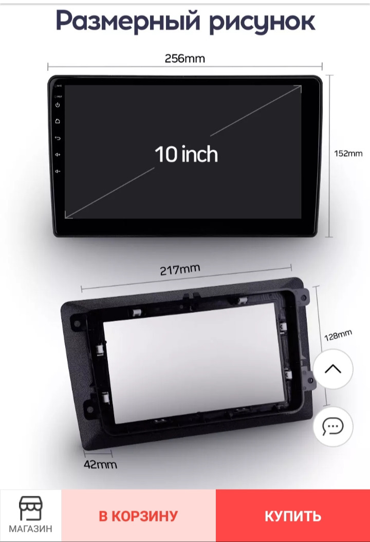

А вот такая интересно подойдёт нам?19 389,01 руб. 52%СКИДКА | TEYES CC2 PLUS andriod автомобильный мультимедийный плеер 2 Din DVD для автомобиля VW Volkswagen Golf 5 6 Polo Tiguan touran Passat b7 b6 jetta polo skoda rapid octavia радио RDS gps
a.aliexpress.com/_mMvOHA3
10 дюймов не влезит, размеры разные.

Влезет, вот человек уже ставил, но он брал такую под Фабию и колхозил рамку. Как здесь будет в плане рамки — не знаю.
www.drive2.ru/l/571164405866168755/
На 9 дюймов — это универсальная магнитола, посмотрите как она смотрится не очень органично в Рапиде.

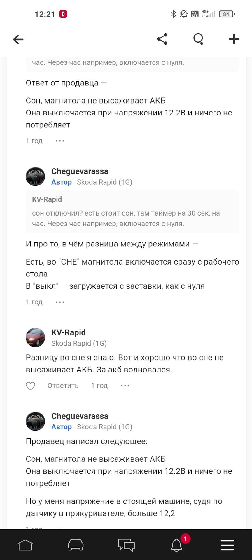

В свое время тоже захотелось установить устройство на андроиде. А раз захотел — только вперёд! По дельным советам драйвовчан (в т.ч. уважаемого Cheguevarassa), приобрел прибор в Белоруссии, под названием "Медиакар". Теперь это самый полезный аксессуар в салоне! Так вот, там есть подключение "с ключом и без". Отсоединив нужные "проводки", без ключа магнитола не работает. Да и с ключом (без зажигания) тоже. Но! Выявил алгоритм, когда можно пользоваться без включения зажигания. Нажимаю аварийку или крутилку света и, магнитола оживает. При изъятии ключа из личинки замка магнитола не включается никакими способами, АКБ не садится.
Вот тоже также надо. Думаю что и этот баг можно устранить. Я сам потому и не буду лезть, знаю хорошего установщика-электрика. Я то сам могу поставить что и кнопки будут светиться без ключа, ес-но с посадкой акб.
Потому все таки ещё за установку заплачу, зато не будет проблем.
У Teyes есть настройка в меню, что делать при выключении зажигания. И два варианта — 1) уводить магнитолу в сон. Тогда она будет мгновенно просыпаться при включении зажигания, но при этом будет поджирать ток. 2) выключать. Тогда она будет автоматом выключаться полностью примерно через 5 минут после выключения зажигания. Соответственно, после долгого простоя будет грузиться заново.
