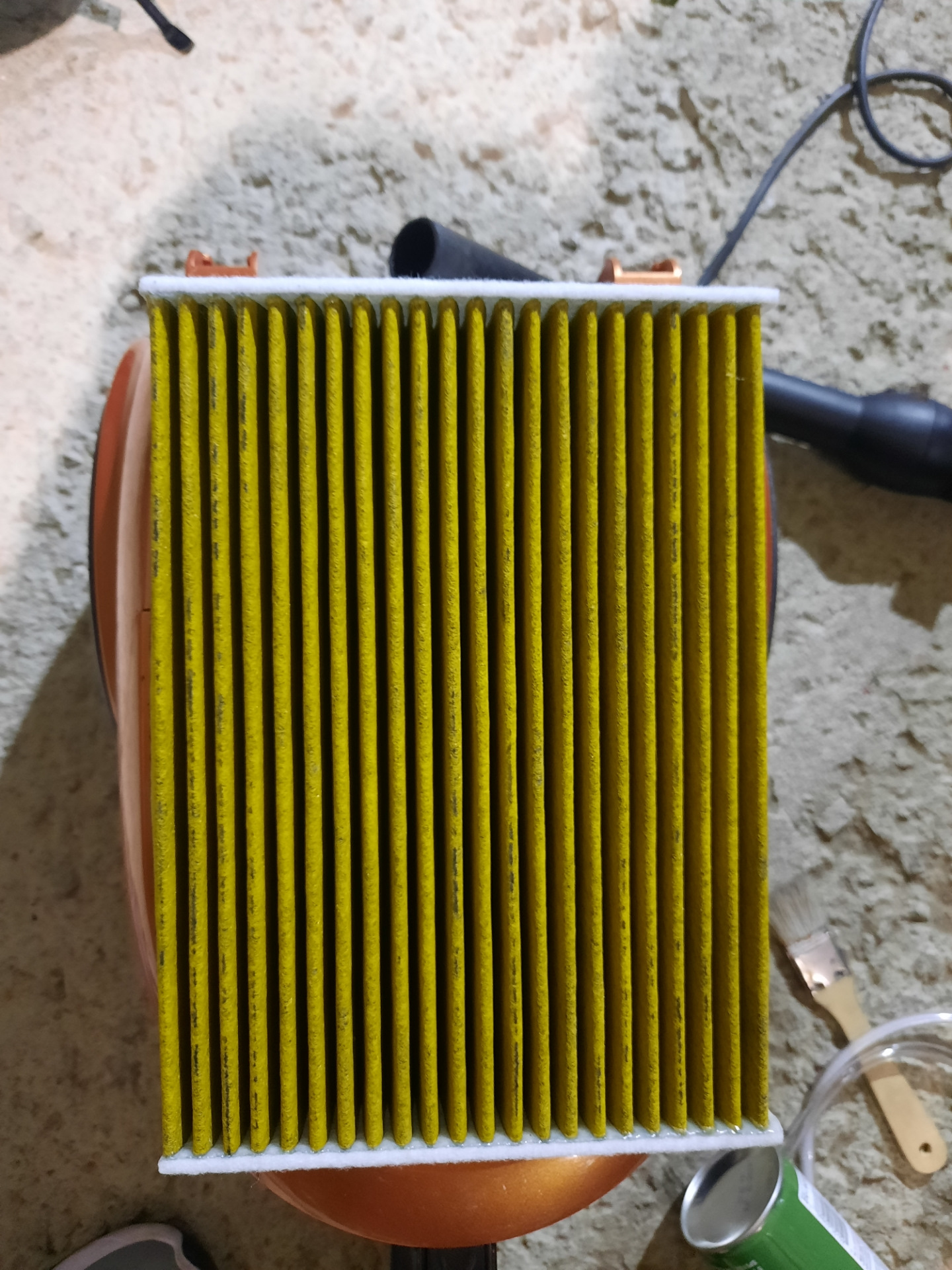

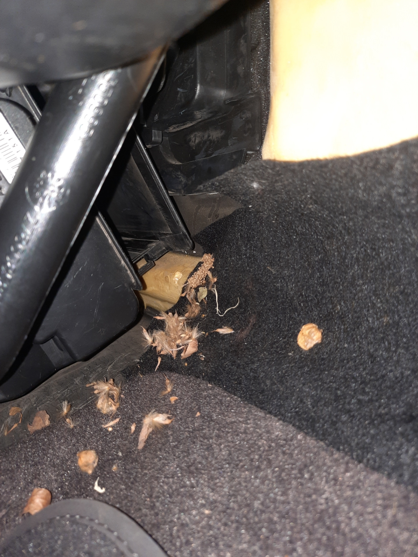

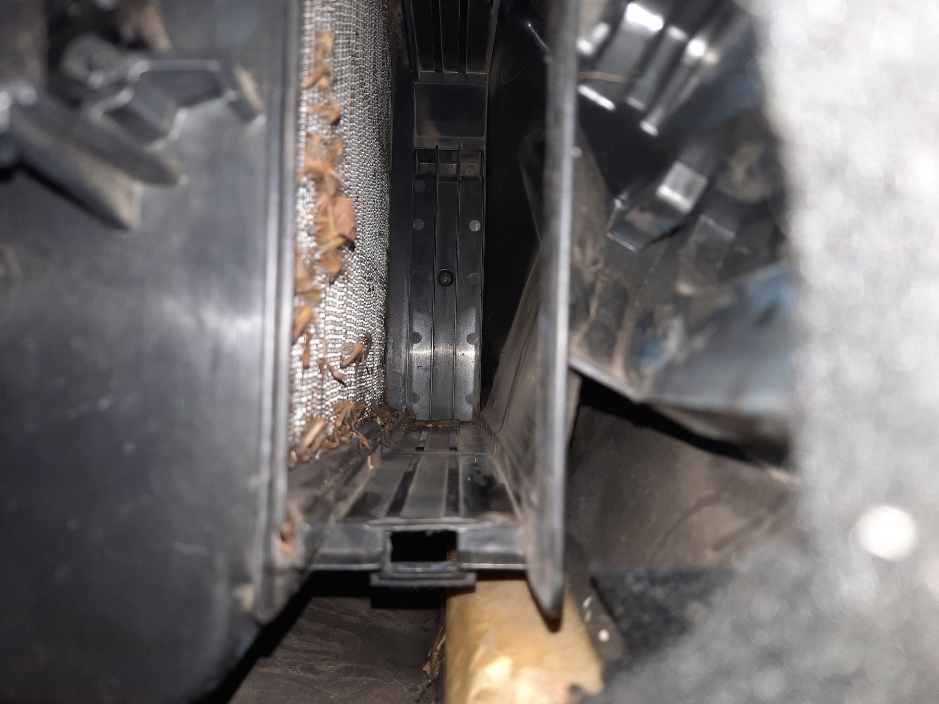

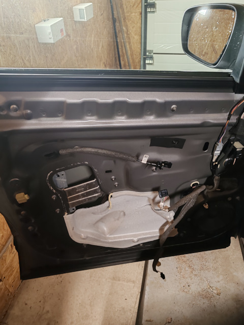

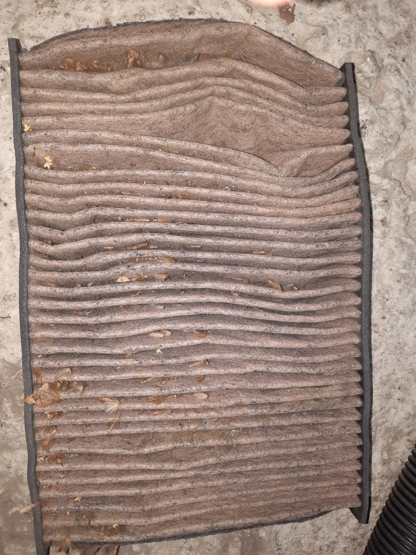

Сегодня решил поменять фильтр салона и почистить радиатор отопителя, фильтр был засран очень сильно, хотя менял недавно чуть больше двух месяцев прошло или 6 тыс км.
Купил в этот раз фильтр MANN гипоалергкнный, садится намного лучше и легче, радиатор был опять частично в пухе, пролетало мимо фильтра, как бы оккуратно не засовывал его и не разравнивал, всё равно пролетает мимо, этот лёг очень хорошо.

Добрый день, как фильтр в эксплуатации, запахи посторонние пропускает?
Фильтр не плохой, по запахам и не скажу))) вроде лучше чем оригинал, в установке очень удобный! И что нравится он на 3 мм больше оригинала, лучше закрывает всё.
Добрый день, а как винт крепления крышки фильтра откручивали?
Добрый.
Трубку которая идёт на бардачек вытаскиваем оккуратно и отводим в сторону и трищеткой откручиваем.
Спасибо, а то понять не могу как ее открутить. у меня еще умельцы вместо торкса туда по ходу отверткой тыкали, все грани слизали
Дороги у нас очень чистые! А что с ним было бы за год?))
Был бы сплошной блин, из пуха, пыли и ещё чего нибудь)
