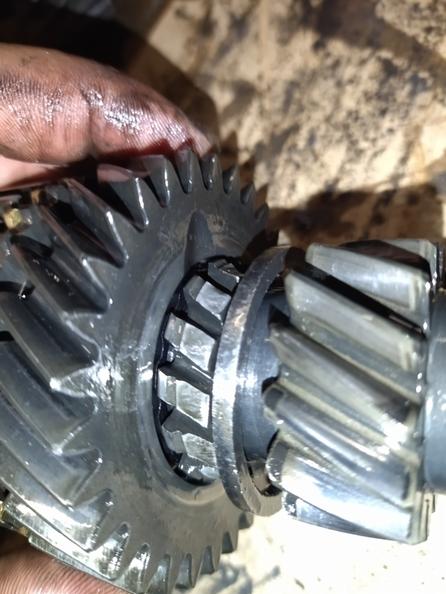

На моей кпп пропала вторая, а затем и третья передача. Сняли, разобрали, ужаснулись. Разобрали запасную кпп, купленную с запасов. Она идеальна, нужно только немного сварочных работ со стопором и ставим все на место.
Сцепление живо и здорово.
В следующем посту будет заварку что пора, сборка и тест драйв)))

Да что ж там такое разваливается, что варить приходится)))
Стандартно все, чтобы коробка прожила как можно дольше, приходится варить упорную шайбу шестерки третей передачи))) хотя на одной из убитых мной коробок и это не помогло
