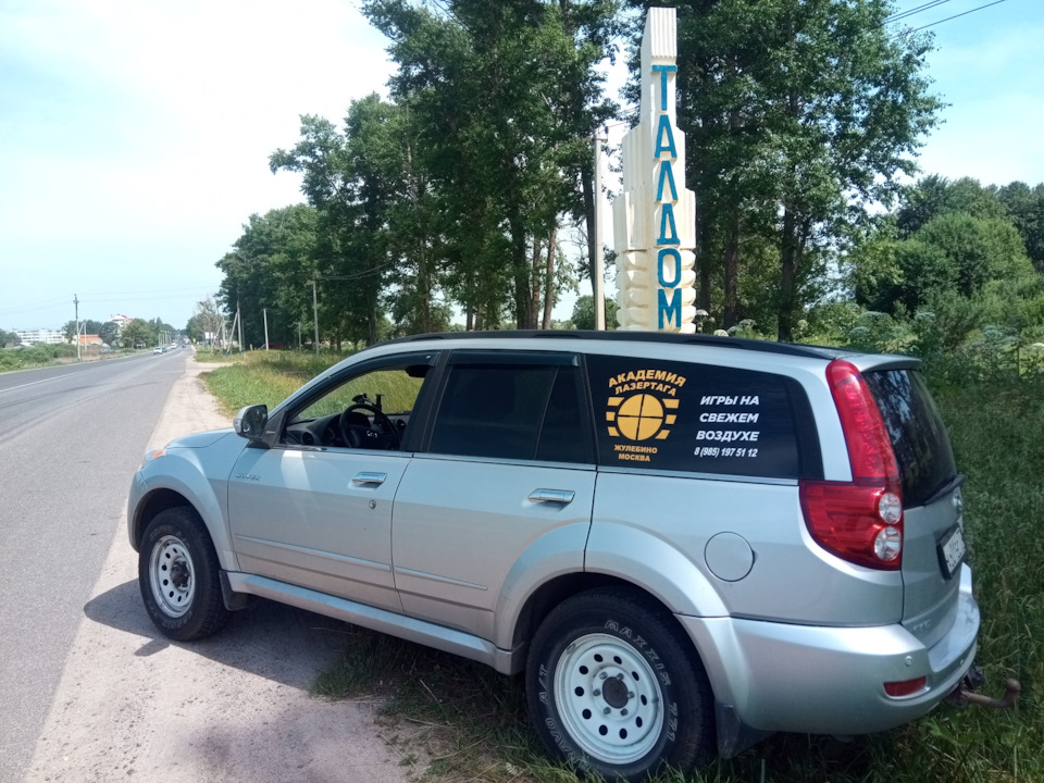

Прогорела система выхлопа.
Конкретно — "банка" перед выходом выхлопной трубы, в районе запаски.
Катаюсь как трактор.
Мне нравится. Жене-нет.
Замена в клубном сервисе будет от 7 до 9 тыс.
Хочу обернуть листом железа и приварить.
Имеет ли смысл?
Интересуют сервисы или умельцы, , которые возьмутся за подобную операцию.
Ищу в районах : Дубна, Талдом, Кимры, Дмитров.

Ищи бочку с алюминизированым покрытием, такую чтобы примерно по размеру подходила бы и при помощи болгарки и сварки всё это дело внедряеш в Ховера. Себе когда-то на москвича ставил с алюминизированым покрытием, до этого за три года два глушака поменял, гнили влёт. А про этот поставил и забыл.

Я купил кусок нержавейки на авито, и на авито же нашел аргонщика, который мне прогоревший глушак обернул и проварил. Около 2 тысяч на все вышло

Варить не стоит, лучше новый купить. Сам менял, от камри вварили, гудел как и новый пустой, потом пламягас добавили, потише стало но мало, отдал на этом 9 рэ, дорого.

я на exist купил — Глушитель задняя часть Great wall 1201100-K00-C1. Поменял сам. Цена вопроса 2920 была.
В старом дыра, будет время заварю.
Сложно менять ?
Знаю, что не всегда по вину совпадют детали.
Нормаль все пришло ?
именно этот как родной встал на Hover H5 2.4 механика 2012.
Глушитель задняя часть Great wall 1201100-K00-C1 — 1шт.
Прокладка катализатора задняя Great wall 1200012-K00 — 1шт.
Прокладка выпускной трубы Great wall 1200013-K00 — 1шт.
Опора глушителя средняя Great wall 1200014-K00 — 2шт.
Опоры 2 на всякий. я одну не смог снять, пришлось срезать — они резиновые.
