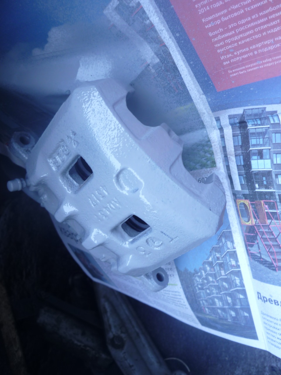

теперь передние суппорта
откручиваем
сам суппорт я не стал откручивать, потому-что был один, а прокачать тормоза потом не смог бы.ну и так всё получилось отлично
загрунтовал
скобу снимал и красил так
вот такой суппорт получился))))
вот так теперь смотрится, на проделанную работу ушло 5-ть часов, но это я ещё всё сушил феном, так как на краске написано, красить при температуре не ниже +10.я сначала нагревал, а потом красил и в процессе ещё сушил.за одно проверил колодки, теперь знаю что задние летом придётся менять.
