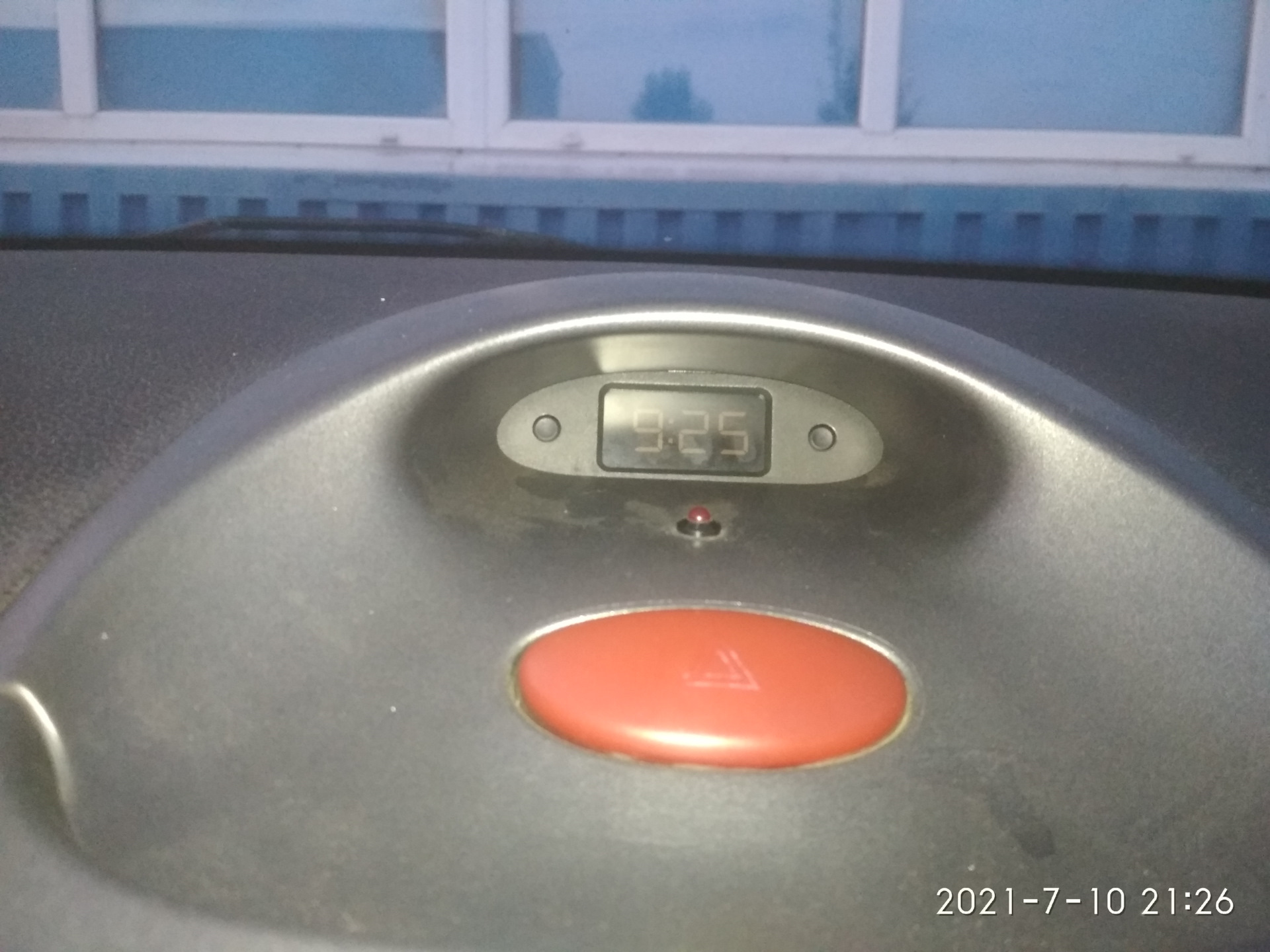

Всем привет. Вопрос к бывалым.
Есть часы. На днях заметил что в них есть ещё одна цифра, то есть 24 часовой формат.
Так вот как перевести их на 24 часа
КТО СТАЛКИВАЛСЯ РАССКАЖИТЕ)))))

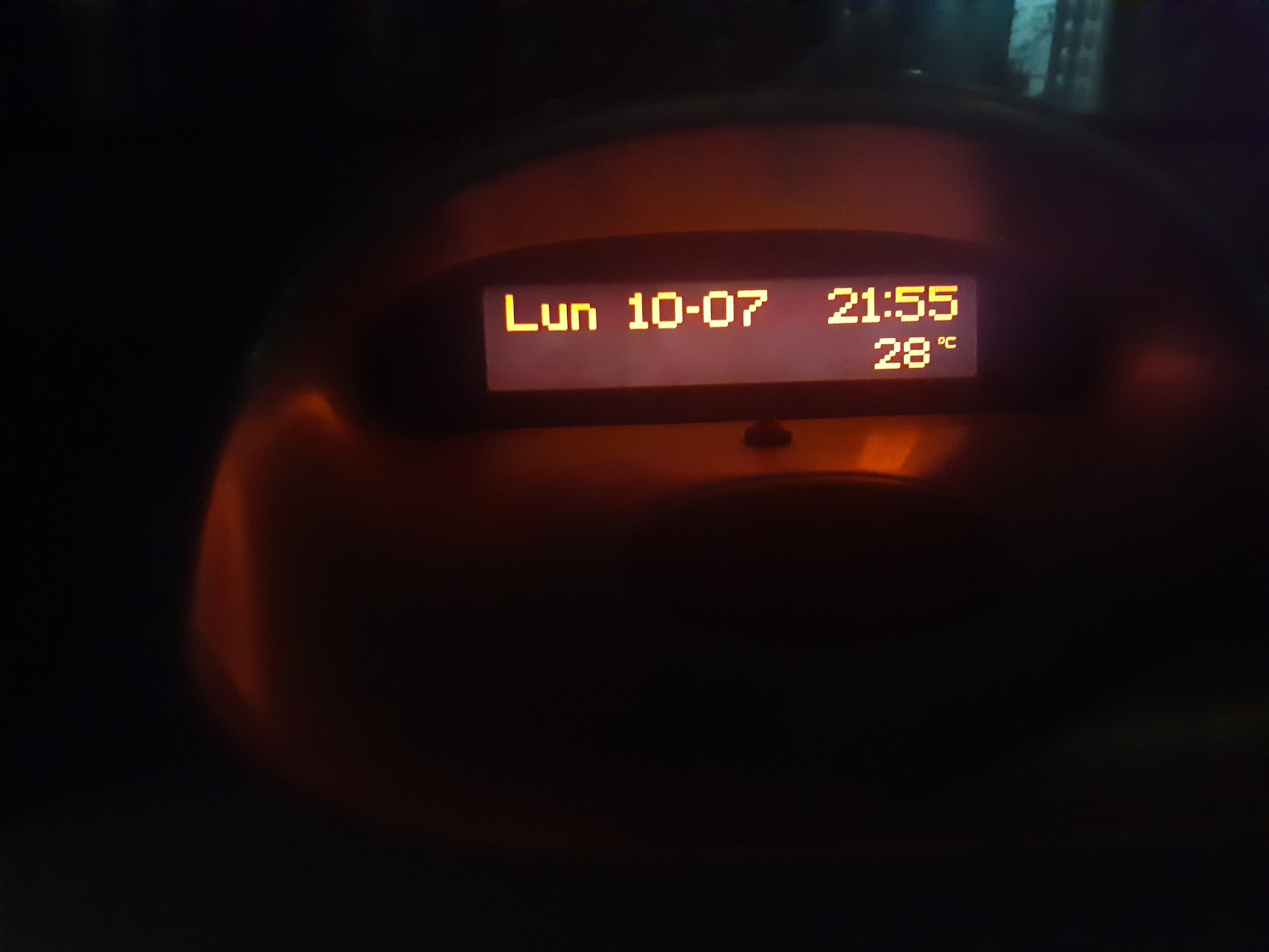

Здесь уже много написано о замене часов на БК. Просто иди в БЖ, выбери свою машину и выбери електронику. Я по тем советам уже прошёл через двухстрочный на трёхстрочный БК…
И козырёк прийдётся менять
Вот. Такие.
А что надо что бы поменять. На более нормальные?
Если разъём подойдёт

Так у тебя просто часы и всё
Я так и говорил что просто часы))))
Нет
У тебя такие?
Блин у меня на дисплее только часы больше никаких букв туда просто не влезет . Они не узкие и длинные а почти квадратные
Бк нет только часы и все
Скинь фотку своего информационного дисплея
Жмёшь на левую пимпочку до (HEURE)тоесть часы, потом правой пимпочкой листаешь от 1 до 12 с права от цифир будет две буквы (OM) листаешь дальше от 1 до 12 будут буквы (PM) листаешь дальше до того времени какое тебе нужно с права буков никаких не должно быть.
Не помогло.
При нажатии и удержании просто меняются цыфры доходит до 12и снова подругу((((

Нажимаешь и держишь левую кнопку, запустятся настройки и там будет выбор формата времени. У меня на большом жкране так
Самый последний пункт, после даты.
У меня просто часы больше никакой инфы они не выдают. Стоковые
Попробуй зажми левую пока не замигают часы, ещё раз левую замигают минуты, ещё раз левую замигают и часы и минуты, теперь нажми правую должен измениться формат на 24 часа. Но это не точно.
Попробую. Но сейчас зажымаю левую меняються сами от 1 до 12
Зажымаю правую меняються минуты с 1 до 59 как то так))
