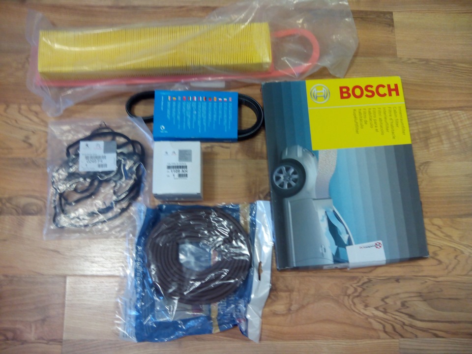

Сегодня было решено устроить небольшие ТО для льва. Благо вчера забрал все нужные запчасти.

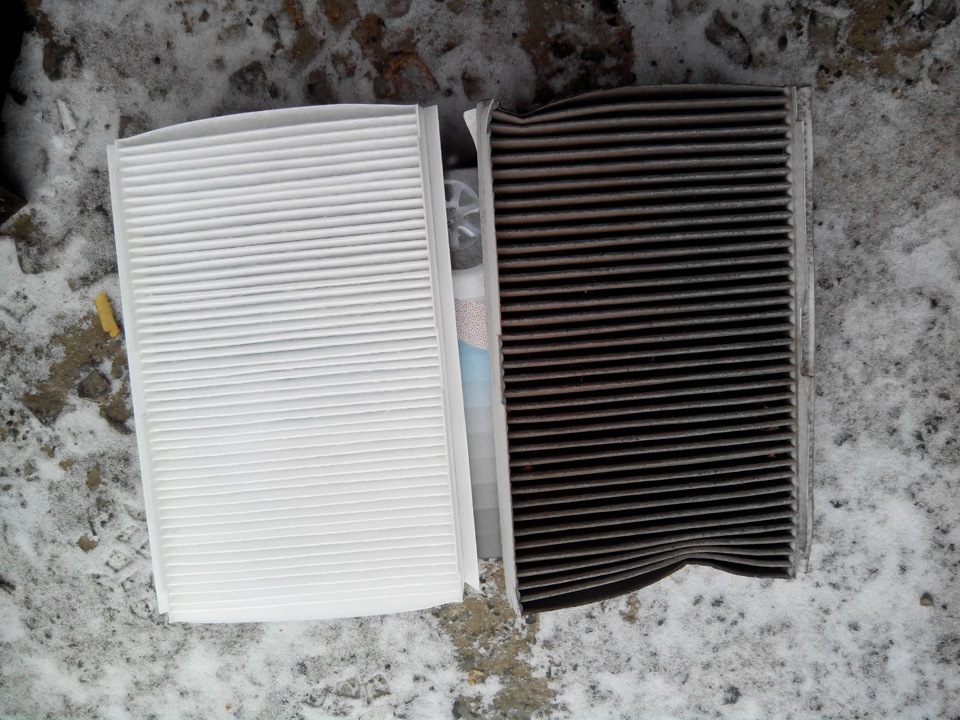

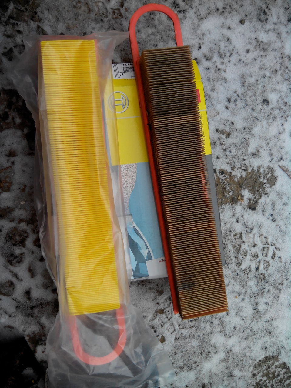

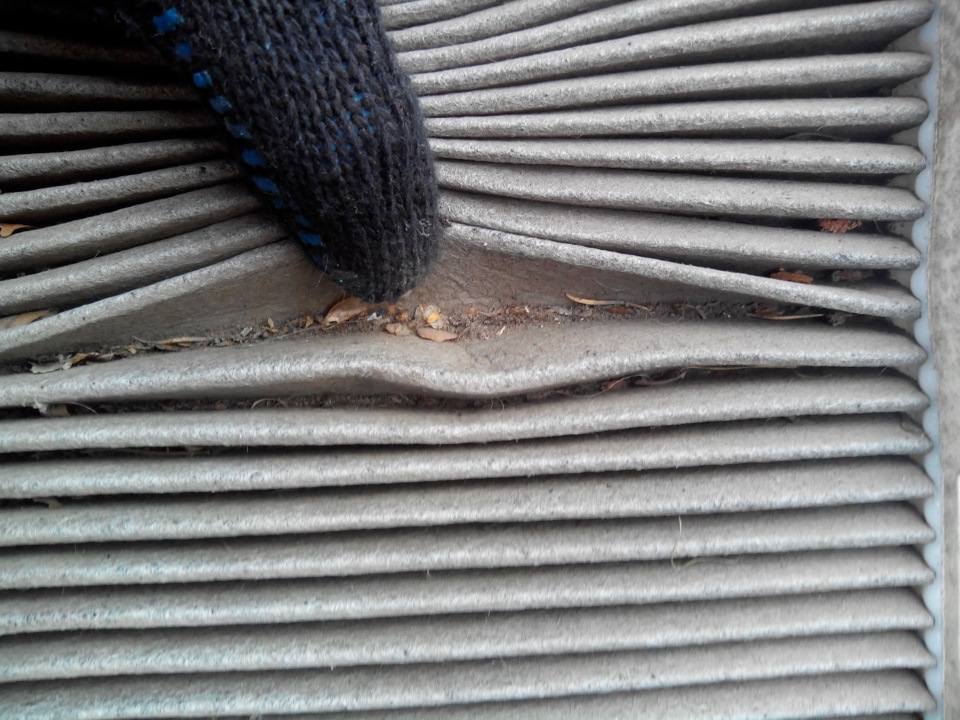

Начал с фильтров салона и воздушного. ну и как всегда бывает видок у них стремный :)

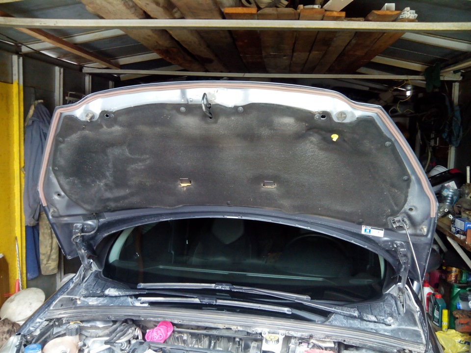

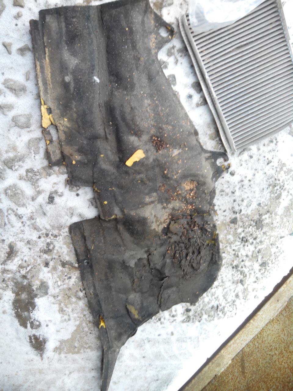

Не порадовала тканевая защита двигателя вся сгнившая, промокшая бяка

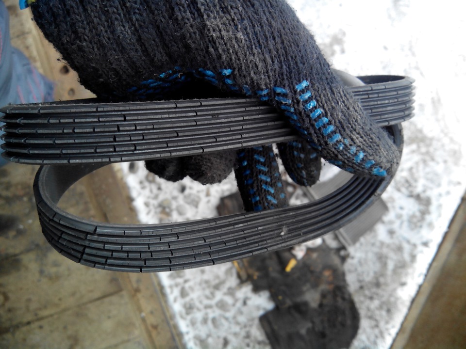

Ремешок оказался хоть и с трещинами, в нормальном состоянии, звенья еще не выпали :) но на всякий случай поменял. Меняется он кстати не очень сложно, минут 10-15 занимает.

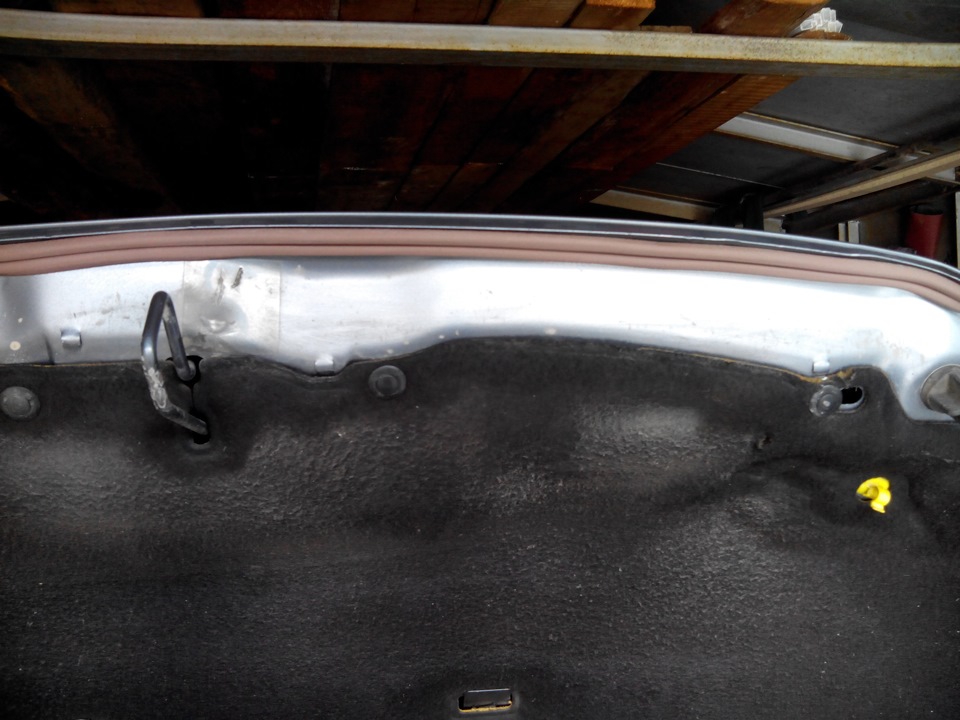

У видел тут у кого-то колхозинг уплотнителя капота, и себе сделал такой же. Обезжирил и приклеил

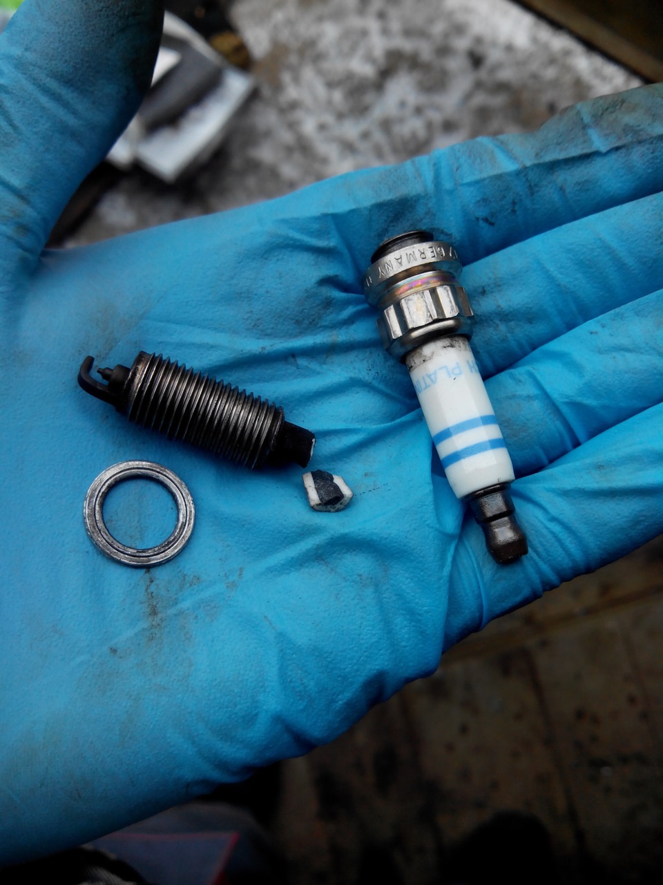

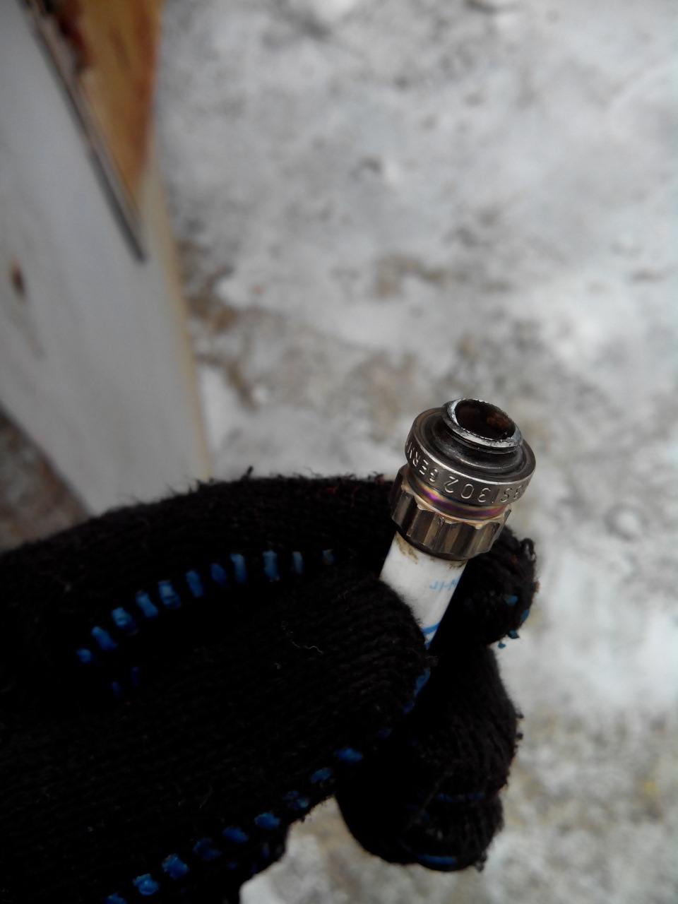

Дела все по инструкции, выкрутил свечи, залил раскоксовку, наживил те же свечи для паровой бани…подождал час…выкачал жижу, накрыл тряпочкой покрутил стартером, закрутил старые свечи которые как лежали про запас. Завел раза со 2го … много дыму и троит(ранее на этих свечах бывало такое), подождал 5 минут . Дыма стало поменьше, а вот троить не перестало, дай думаю вкручу свои ходовые свечи, чтоб троение то ушло. Вкрутил … а на них мы не заводимся! Вкрутил обратно старые… и на них мы больше не заводимся. Попутно выкручивая старую свечу, СЛОМАЛ ее, часть с резьбой осталась в голове
я в ШОКЕ и панике и начинаю считать деньги на ремонт… пишу другу, он предлагает сунуть в огрызок отвертку и попробовать выкрутить … 10 минут и я снова чувствую себя живым
Вообщем на всех свечках машина так и не завелась…свечи утащил домой, почищу и просушу. Завтра будем ставить их снова и пытаться завести… и так не понятно в чем все таки дело то ли свечи издохли, то ли компрессия пала так низко. Если у вас есть идеи, прошу пишите :)

Правильно говорят, пока работает машина, не надо ей мешать. ))) я вообще с опаской отношусь ко всем заливаемым вещам. Даже инжектор буду чистить одни форсы на стенде, а не заливать винс как это обычно делают. Так как неизвестно что он там отмоет кроме форсунок. ))) удачи вам, ждем результат.
дак она не работала :) нормально, поэтому было решено залить
Ну вот а сейчас вообще не работает. ))) как там решилось чего?

с раскоксовками есть большие риски, отпавший нагар может попасть между клапаном и седлом
