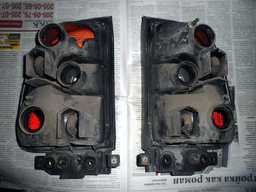

Кто следит за моим БЖ, тот "в теме" ))) недавно при снятии заднего фонаря стоп сигналов на улице, на морозе, отломал кусочек фонаря, в купе вместе с его верхним креплением. Радует то, что отломал без осколков, отломанный кусочек четко вставал на свое место без особых переделок ))) Пришлось совсем чуточек подточить надфилечком край который не очень хотел садиться на место.
Думал клеить по старинке, стеклоткань, эпоксидка… все нашел, купил И…
Часто сижу на этом сайте, часто что нибудь читаю… И вот случайно наткнулся на статью, где писали что если что то клеять суперклеем, а сверху сыпануть пищевой соды, то за несколько секунд получается довольна таки крепкая смесь, по твердости не особо уступающая пластику. Которую прийдется стачивать напильником. Погуглил — правда. Решил попробовать.
Купил супер клей тюбиков 6… там же по 3 капли ))) взял соду в холодильнике… Принес фонари, побрил их, помыл =) намазал просто клеем, кусок который отвалился и воткнул в фонарь. Подождал минутки 3 пока подсохнет. Далее по шву начал лить клей и тут же пока он не расстекся посыпать содой… обильненько так… прошло секунд 10, трогаю, застыл клей ) твердо все ) прошелся по всему шву. Ушел как то странно, но всего один тюбик клея =) 5 теперь лежат в запасе…
Хотел пройтись вторым слоем, но не увидел необходимости, все выглядит очень крепко! Подточил большие бугорки надфилем, точится как пластик ))) дергал за крепление, пытался оторвать, крепко село. Прощай стеклоткань ))) в таком "бугористом" месте с которым я сегодня возюкался суперклей незаменим ))) со стеклотканью бы времени ушло на порядок больше и еще неизвестно насколько крепко все схватилось бы.
На последок решил пшикнуть с баллончика черной краской, так… для галочки, место хоть и невидимое, но для более менее эстетики ) пшикнул, сохнет.
Вот и все. Надеюсь мой опыт кому нибудь пригодится =)

воообще интересное сообщение про клей и соду, запомню на будуще))) но вообще пластики лучше всего клеить дихлорэтаном, такая жидкость по консистенции примерно как суперклей, продается в строительных или электрике. Но соль дихлорэтана в том что он растворяет пластик — то бишь твой кусок с креплением был бы как бы вварен обратно, то есть с обоих деталей пластик растворяется, и смешивается друг с другом с крепостью почти до состоянии нового;) и шву этому ничего ни от чего будет — это будет снова просто пластик)))
Понятно ) у нас маленький северный городок, тут такого ни разу не видел в магазинах ) а так интересно. Учту на будущее, где нужно будет сделать все красиво )
