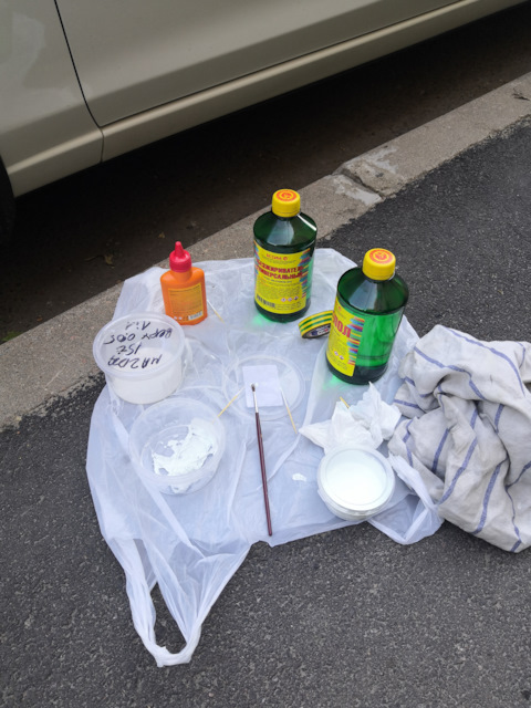

Отлично! Все получилось со второго раза. Ещё бы найти адаптацию дроссельной заслонки. Как то чистил, смыл тефлон. На днях нанёс мс2020 от ВМПавто. Но не получилось или не адаптировалась, обороты плавали и х.х. около 950-1000об/мин. Смыл все к чертям. Пишут что сама должна адаптироваться))🤷
