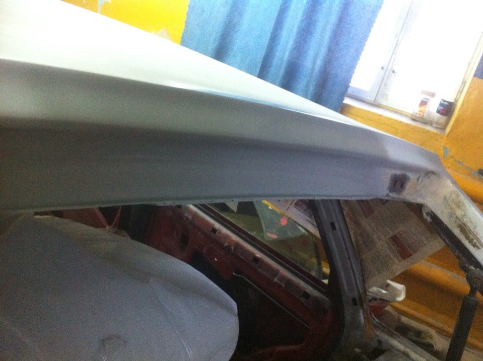

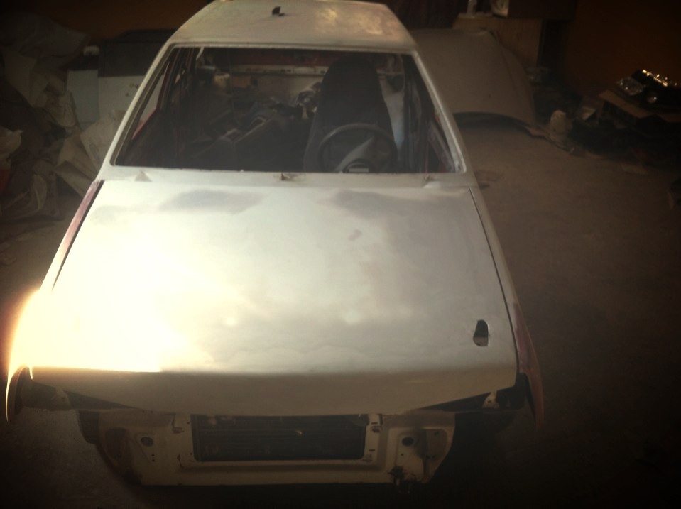

Кто то может и заметил на фото в предыдущих записях что нет на капоте стандартных пшикалок. Так вот, убрал их на фиг с капота:) заварил все тогда же когда и варил бед бой.

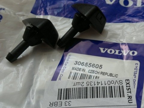

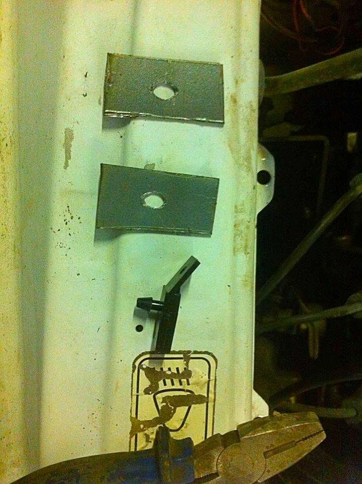

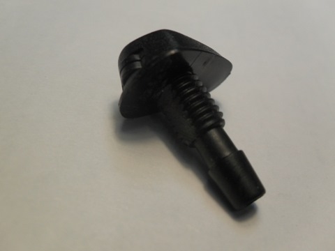

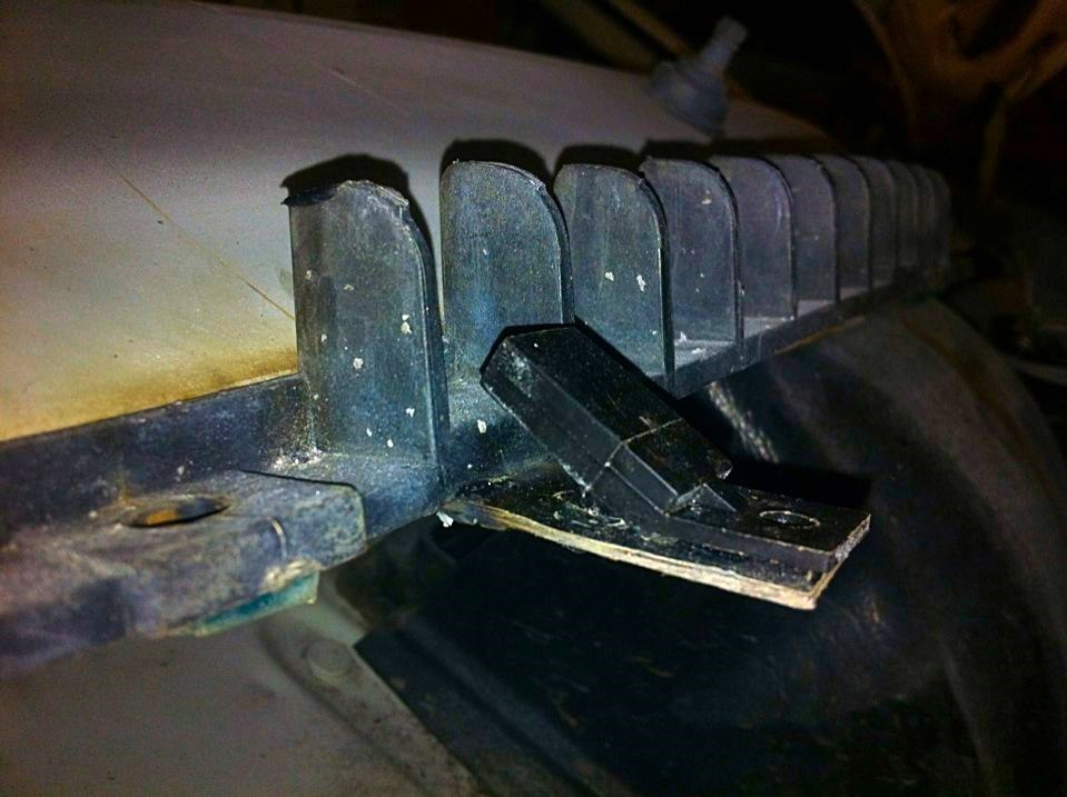

Решено было впихнуть омыватели под капот. Купил 12-ые омыватели и поставил под капот. Ничего сложного нет, нужно всего лишь две пластинки и продырявить в них дырки пот сами омыватели.
Сами пластинки я приварил, но можно посадить на болтики.
Ничего сверх естественного нет, заняло 15 минут рабочего времени))
+ ко всему этому хочу подсоеденить второй моторчик, чтоб пшикало так пшикало)))
