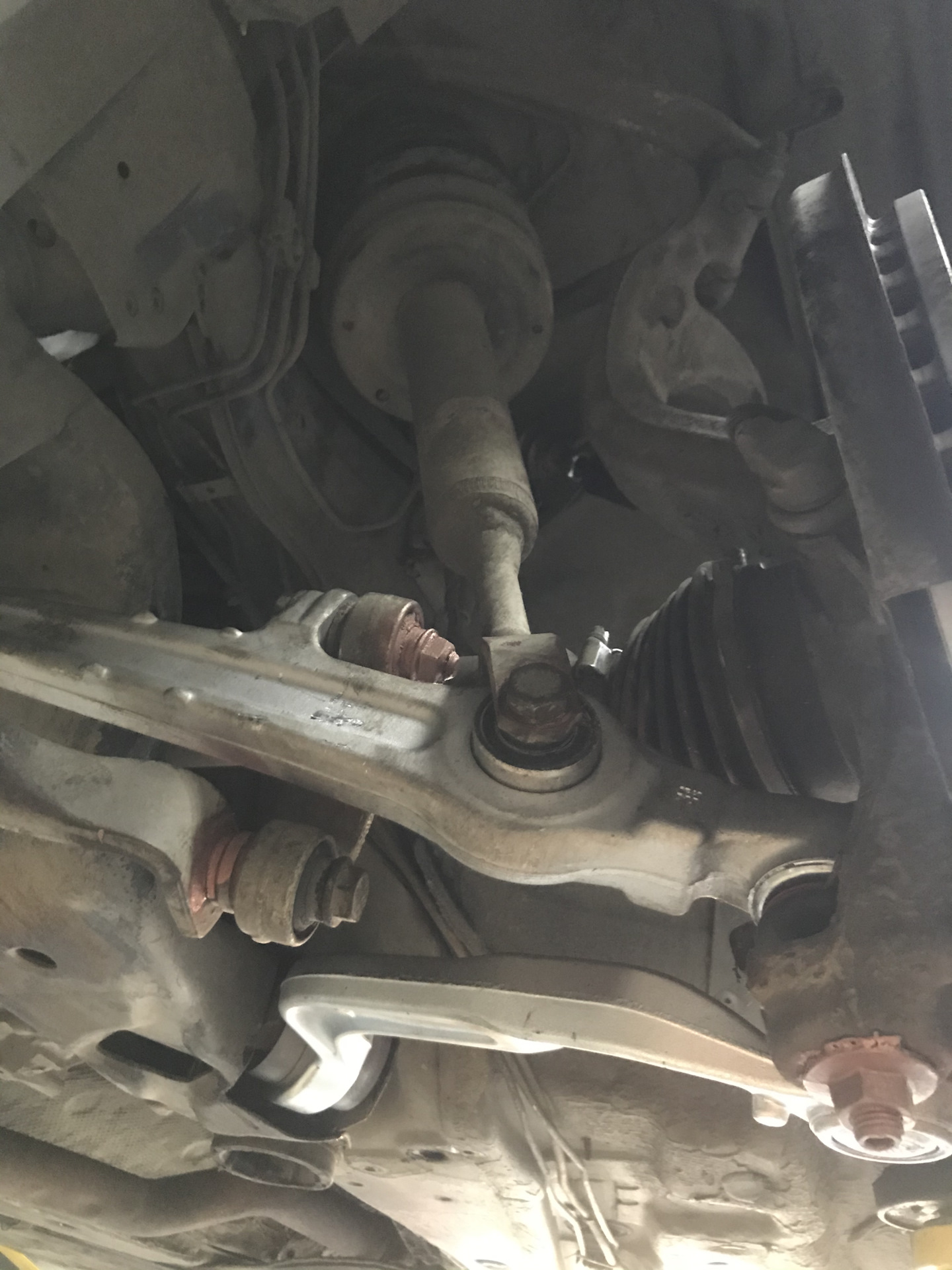

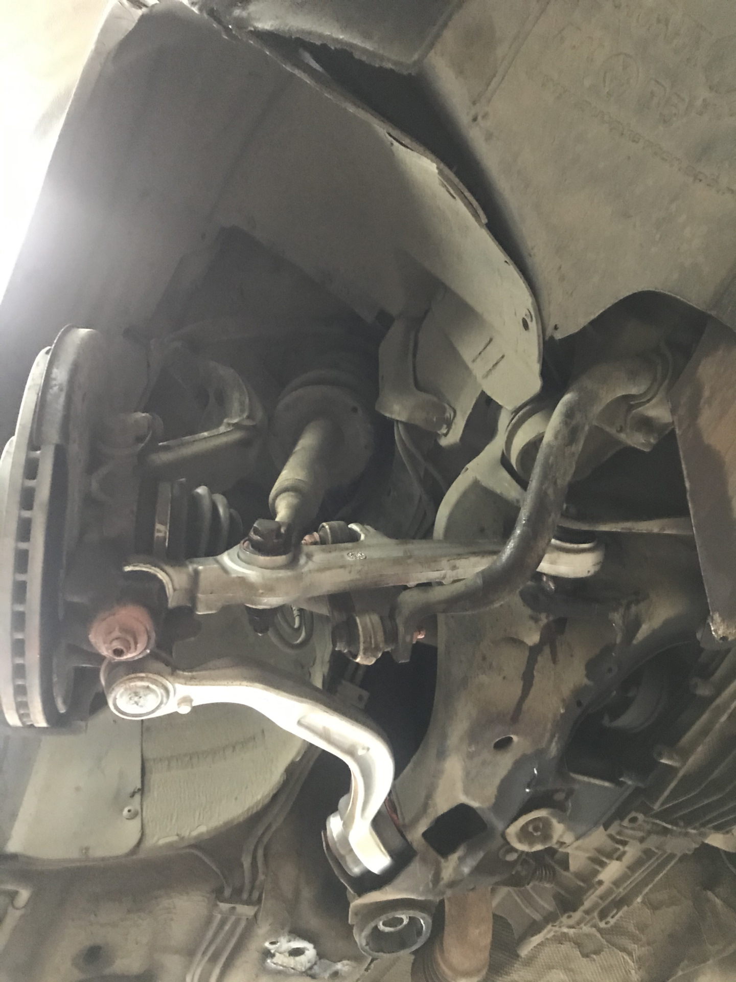

Запись больше для себя, ниже скину номера деталей и стоимость.
1. Рулевые наконечники Mapco. 49707HPS цена 717руб.
2. Рычаги нижние передние NK. 5014716. Цена 2 582,00 ₽
3. Рычаги нижние задние
Левый NK 5014719. 2724 руб
Правый NK 5014720. 2753 руб
4. Сход-развал 1200 руб
Подвеска теперь в идеале, двигаемся дальше)

Как рычаги NK поживают ? Сколько после замены проехали?
После замены тысяч 20 проехал. Недавно начало че то побрякивать… надо смотреть, они или нет…
Цена не большая, а как ресурс? 🤔 Я за 2 задних рычага 13К отвали. Ставил LEMFÖRDER.
Насколько я знаю, эту подвеску, из-за ее сложности, есть смысл менять только целиком. Это миф?
Скорее не миф. Надо смотреть на состояние подвески в целом.
Скажу так, у меня навернулся верхний передний левый, тоже сказали менять вкруг ибо остальных не на долго хватит, все же я поменял только его и уже пол года все хорошо. Если стоит Китай то можно и вкруг, а если у меня везде оригинал, так зачем менять на хоть и новый но китай
Всегда на двух а6с5 менял комплектом.
Беспонтовая трата денег.
А что понтового в б/у подвеске. Вперёд на разборки?

Предыдущий хозяин перед продажей верхние поменял, мне осталось эти заменить
Да миф.
Меняется по факту надобности, 1, 2 рычага в год.
14 лет на этой подвеске езжу.
Так же, замена по факту…
