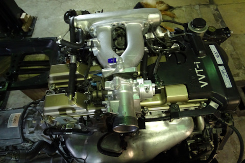

Сбылась мечта идиота, стал я обладателем сrown'а увидел я свою машину в живую только спустя 3 месяца после покупки, к тому моменту машина прошла технический ремонт. Откапиталили двигатель, был куплен движок 1G-E за 5 т.р. в уставшем состоянии. Тот что стоял на машине работал, но был мертв, во всех узлах выработка, клапана с гидротолкателями мертвые. В купленном движке была вода… и в цилиндрах образовалась ржавчина, но выработки не было. Шлифанули цилиндры, поршни оставили от первого двигателя поставили новые кольца, стандартные 75… Новые коренные, шатунные вкладыши, колено проточили- 0,25. Найти оригинальный ремкомплект не удалось, время поджимало… взяли что попалось… Заменили все амортизаторы, сайлентблоки и т.д. Впечатления неописуемые… Ужас или восторг, непонятно. Отвык от механики, механика с правым рулем- вообще жесть. Перегнал машину за 300 км, машина далеко не идеальна, за то с ней я улыбаюсь.
