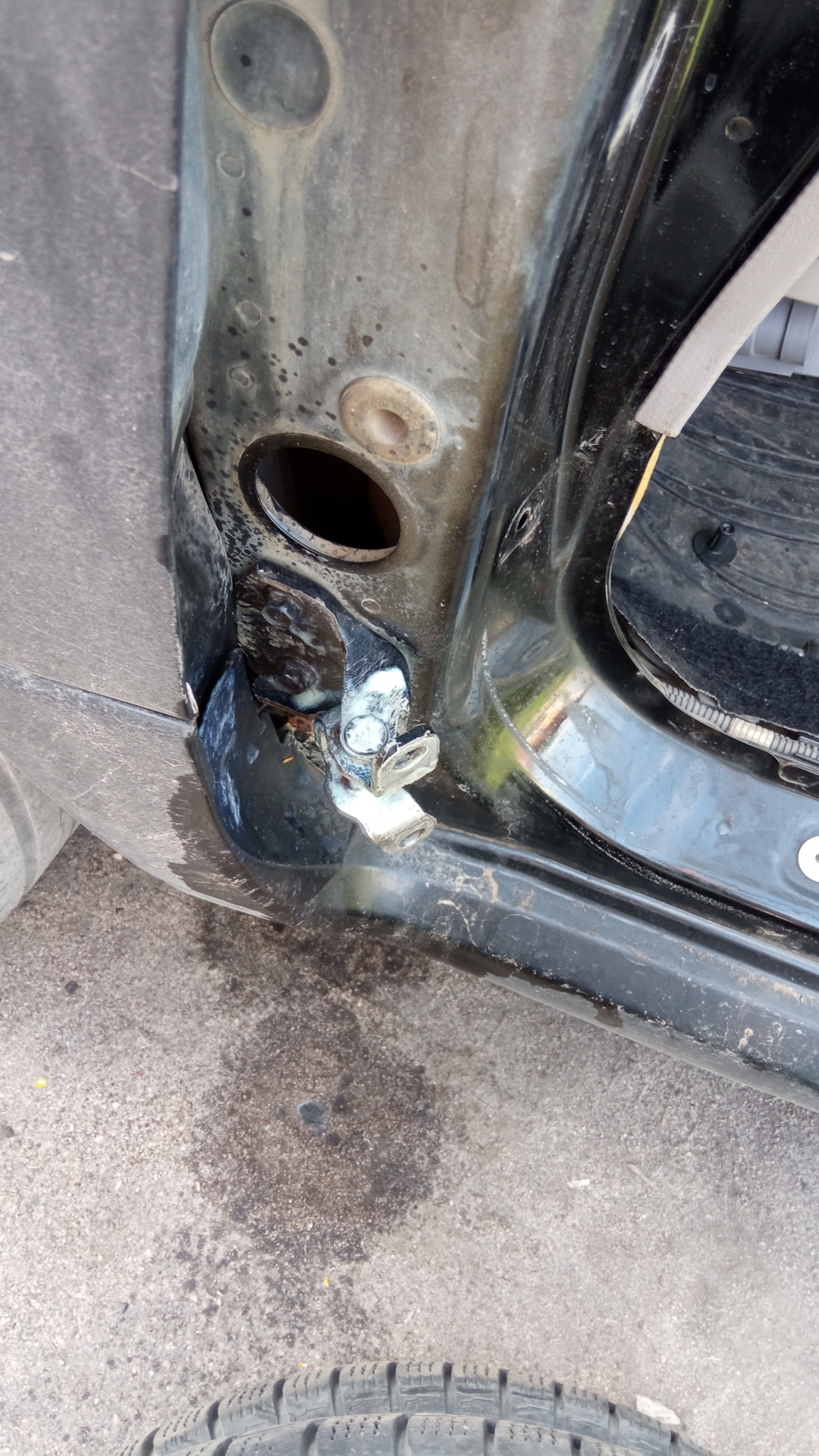

Ну да ладно. Например, садится ко мне в машину уважаемый G0D31LLA, и, стало быть, говорит — мол, что-то дверь туговата. Ну я и забил на это замечание (см. выше). Забил ровно до того момента, пока сам зачем-то не полез через дверь пассажира. Ощущения меня весьма озадачили, а потом я задал вопрос жене, типа, давно ли так? Говорит, прилично. Я пожалел усилия её нежных рук, и по традиции забил на дверь ещё, наверное, на месяц. Знаете, раньше в автобусах, на скатах крыши внутри салона, прям на этом лакированном типа-шпоне, были трафаретные надписи — "Совесть — лучший контролёр". Не знаю, как у кого, конечно, но в якутских сараях 677 такое было. А, о чем это я. Ну так вот, совесть есть, и она иногда ест. Меня.
И отправился я в гараж, смотреть за поведением петель. Верхняя ок, а вот нижняя, при открытии двери норовит выгнуть стойку кузова, к которой прикручена. Сел на корточки, наклонился к петле и прищурился.
Была обнаружена ржавчина, а также то, что штифт, который соединяет петли, крутится вместе с дверной частью. Истина народная гласит, что ежели чего не двигается, а должно — надобно вд40 полить. Но сперва я добил остатки очистителя карбюратора, чтобы смыть возможную грязь — не помогло. Снял дверь, снял петлю, зажал в тисках — хотел расшевелить штифт — ось, ибо во всех остальных петлях на машине штифты стоят неподвижно. Я его и газовым ключом, и молотком, и уговорами и молитвами — а он никак. Залил всем, чем можно — ноль эффекта. Расстроился, но делать нечего — принял решение, что надо попробовать зачистить, вдруг там под шляпкой соринка какая. Взял щетку металлическую и вперёд. Так увлёкся, что поснимал нафиг краску. Зато — помогло — штифт продолжил крутится вместе с дверной частью, но уже легко.
Поставил на кузов, залил смазкой для замков из баллончика, будем надеяться, поработает. А нет- так придётся покупать, но, так как я всё откладываю — скорее всего к кузовному ремонту. Который будет в четверг, после дождя и свиста рака с горы — впрочем, вы наверняка знаете такую дату не хуже меня.

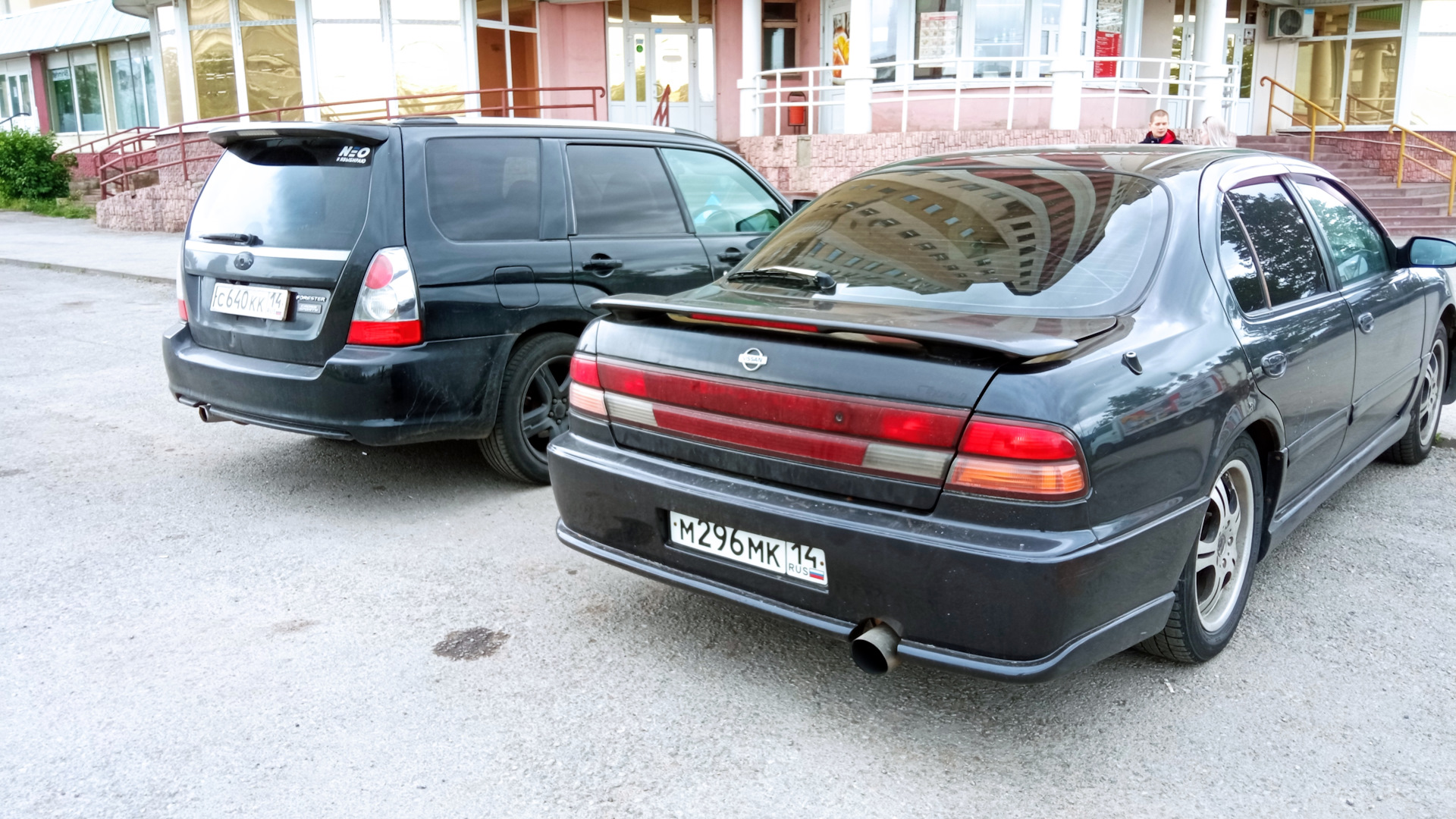

Вы наверняка заметили заглавную фотографию на странице машины? Сделана она была, в принципе, с одной целью — доказать некоторым мимокрокодилам, что машина не находится в Якутии. Зачем? А чёрт его знает, сделал я её и оставил так. Давненько хочу выехать куда-нибудь в поле на травку, да наделать кадров, одолжив зеркалочку. Но тут опять нюансы — это же надо ехать, искать живописное место, брать фотоаппарат, мыть машину, пережидать неделю дождей, повторять по-новой, а потом всё-таки приехать, сфоткать, и увидеть, что в таком качестве машинка-то не огонь. Надо ехать переснимать на телефон, а тут вон тучу к нам несёт… В общем, когда-нибудь будут актуальные на главной.
А пока запостим то, что есть.
Кстати говоря, зацепил его чифиро — уже второй с 2013 года. Я ездил, даже за рулём — хорошо, конечно, но не моё.

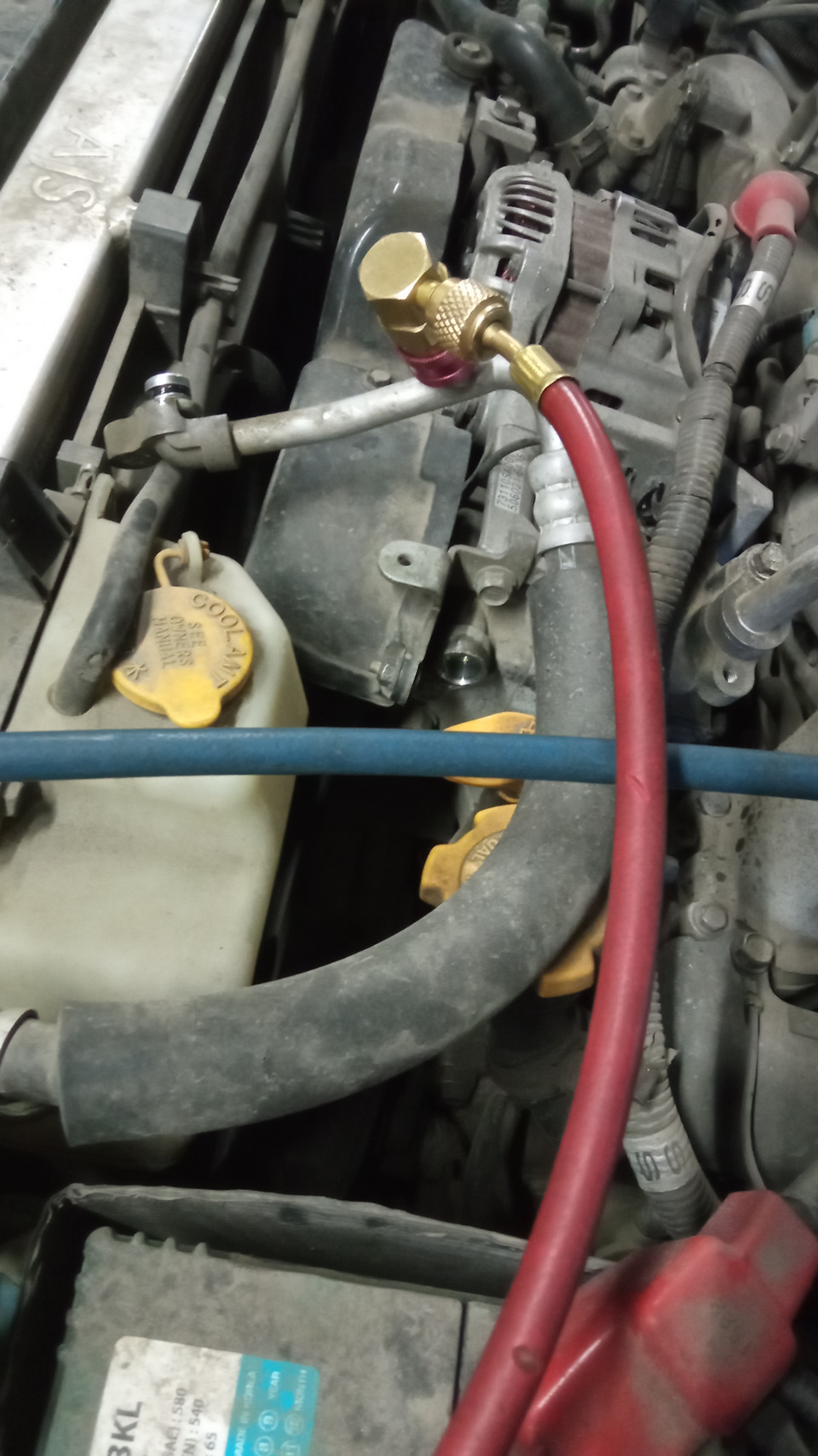

Когда стало становится сильно тепло (свыше +25 на улице), я после работы в сауне, в которую превратился салон, включил кондиционер. А из воздуховодов подул просто воздух с улицы, стоит отметить, горячий. Спустя несколько мгновений ничего не изменилось. Стало быть, что-то не так. Записался я к мастеру, и на следующий день после записи, с ужасом обнаружил, что сделал в тот день всё, кроме этого визита. Позвонил, извинился, и перезаписался. На следующий день после шашлыка по поводу 30-летия со всеми вытекающими. Встав ни свет ни заря — часов в 9 утра, ибо запись на 10, я понял, что поеду пассажиром. Моя довезла до места Х как нужно. И домой потом, конечно же).
У упомянутого мастера я был в начале лета 2019 года — уж не вспомню, что тогда было. Навскидку — покатался по тем пацыкам, что стоят по обочинам, чё-то там мне дозаправили, а желанного холодка так и не появилось. Тогда я кинул клич в ватсап, и мне подсказали одного обладающего — и таки да- сделал всё отлично, в отличие от обочечников — на неком более профессиональном оборудовании, порекомендовал лишь промыть радиаторы от пыли — это было сделано в прошлом году, когда вынимали мотор. В этот раз, проводя вакуумирование (или как правильно? Я, когда задаю вопросы о том, в чем понимаю мало или ничего, забываю что говорят специалисты на мои вопросы), выяснилось, что травит. Сначала мы услышали сипение, а потом заменили первое кольцо (на компрессор идёт две трубки), а при повторном — и второе.
В этот раз мне лишь сказали наблюдать, мол, если станет не так уж и холодно — будем искать ещё утечки. Слава Субару — компрессор и вышеупомянутые трубки наверху — обслуживай- не хочу. Однако, соединения есть ещё в более труднодоступных местах, и я так понял, что мастер предположил утечку и там — машина-то не новая. Однако, без двух дней месяц — пока всё хоккей. Единственно, когда было за +35 на солнце, мне показалась эффективность недостаточной. Потом, сообразив, что в чёрной машине, которая полдня простояла на открытой площадке под солнцем, я хочу чего-то нелогичного, я успокоился.

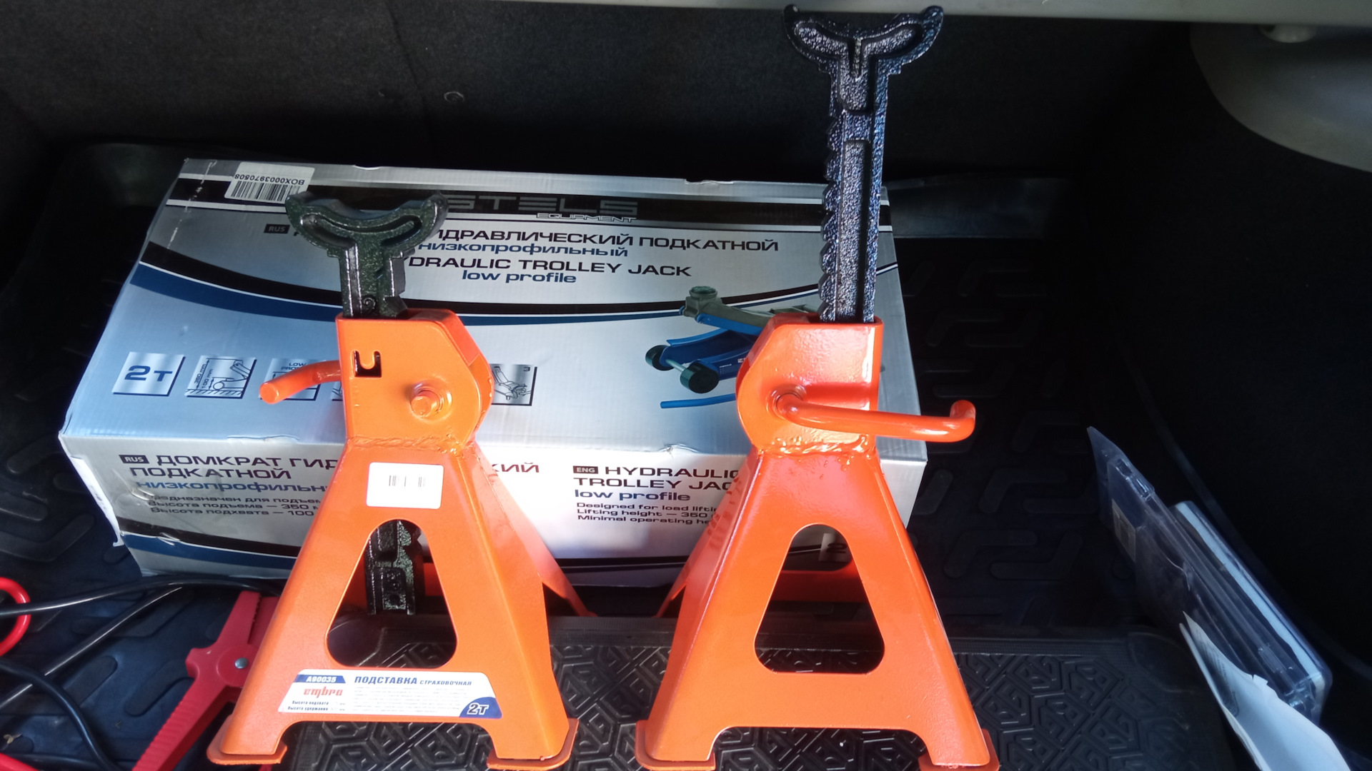

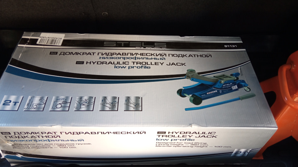

Так вот, о чём я… Поехал я, после дня рождения, за подарками. Себе. Кое-чего заказал (это в БЖ Короны можете почитать, про музыку), кое-чего ещё не приехало (ЧСХ, опять же будет в БЖ Короны), а что-то я купил для себя. Точнее, для обеих своих машин.
Ни домкратом, ни подставками пока не пользовался. Хотя случай был, и он, опять же, будет в БЖ другой машины и не сегодня.
Кстати, удивился, увидев в магазине резиновые накладки для домкратов, и, что более интересно — для таких вот подставок. Цена относительно небольшая (порядка 200-300р за одну), но решил пока не брать, а хоть раз попробовать, так сказать, в стоке.
Так что, отзыва я вам тут не дам. Чистые-красивые, стоят в гараже. Домкрат даже из коробки не вынимал, а подставки мне и без оной продали.

По кондею… Тоже надо бы заправить. Я ведь в прошлом году на фунте всю климатику тряхнул основательно, но год прошёл, а я даже не написал об этом…

Домкрат хорош! У меня 2 здоровенных шиномонтажных, пока успешно заменяют подъёмник. Стойки у меня почти такие же. А ещё есть пара здоровенных. Их моему куму для соболя делал тесть на заводе. Мне их пришлось даже опилить по основанию, слишком уж большие. Но удержат грузовик. В общем, всё правильно сделал (с)

Хорошие домкраты — это уже половина успеха в ремонте. Или подъемник)
