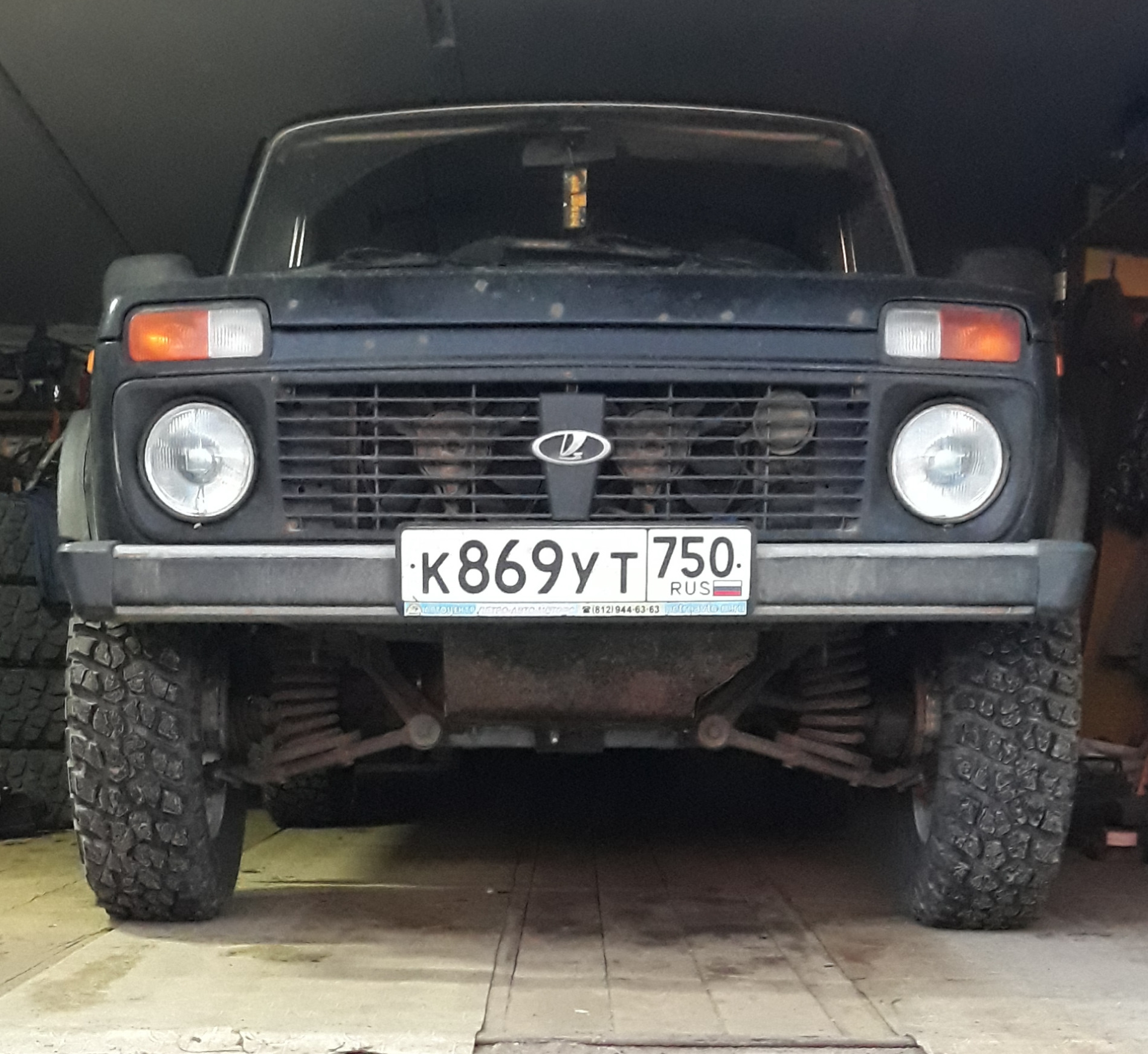

После устаноки лебедки и немного покатавшись морда у машины опустилась почти на отбойники.
Кто что посоветует из производителей?
Пружины прошу совета

Пружины KILEN 11919 (перед) и 17360 (зад). Задние отпилить на вкус под 450-460 мм.
Амортизаторы KYB Excel-G 344441 (перед) и 344442 (зад)
Ставил себе вкруг пружины lesjofors hd. и аморты каяба Спустя пару месяцем заметил что одна сторона ниже на 1,5-2 см. Грешил на проставки- заменил на новые. Проблема не ушла! Неужели одна пружина просела, 10 тыс даже не отъездил
Два года на РИФе. Пока ничего не просело…
Рейд. Килен . Бильштайн от Мерса с подпиливанием. Остальное ненадолго.
У меня Vero+1 . Год езжу, полёт нормальный. Жёстче завода, не просели, рулёжка лучше.

Зайди на сайт Рейд, у них есть 4 вида пружин в том числе и под лебедку.
Тяжелую рунву 9ую держут они нормально. Так что рекомендую.

Для начала выравнивание по горизонте нижней чашку пружин. Положив шайбы под неё.
Пружины Рейд.
Выравнены! И лифт +5 сделано!
Пружины более мощные поставить осталось тогда .
Возьми Рейды, посмотри только по нагружаемой массе их.
А что тут советовать, конечно Волгопружины и мягкие и любую длину можно настроить подпиливая витки, а самое главное можно купить за копейки.
Я на Бронто родные оригинальные заменил и красота.
Слышал и на Шеви тоже ставят.
Шниву с лебедкой волгопружины также уронят как и стандартные.

Они не жесткие. Шевик тяжелее нивы и на ней волгопружины сильно другое пальто.

На Нивах нет стоек. Стойки на подвесках типа Макферсон.
