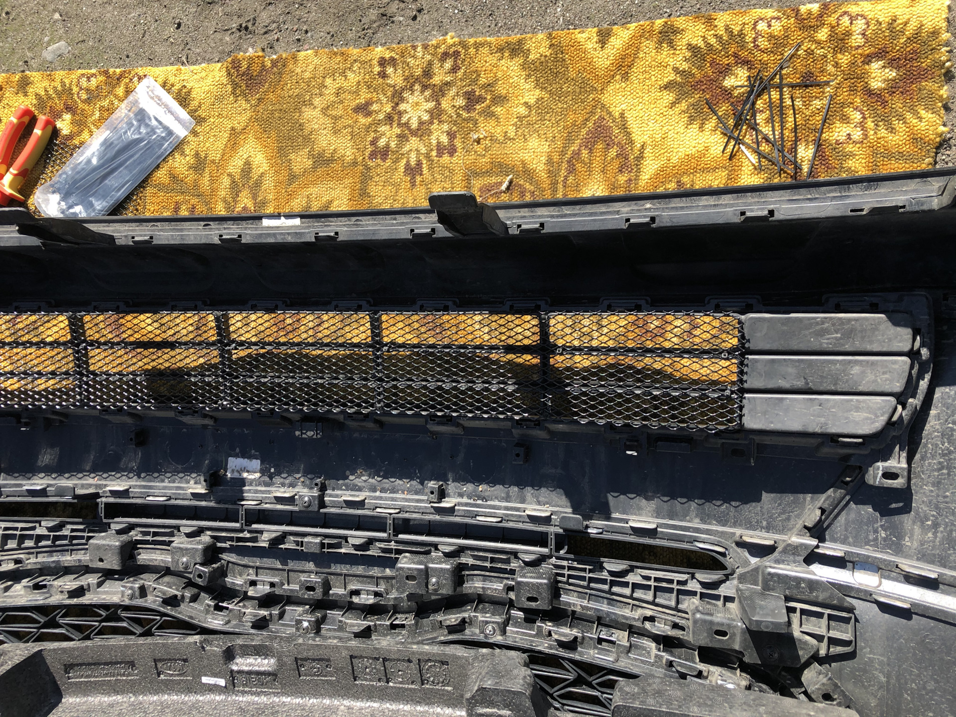

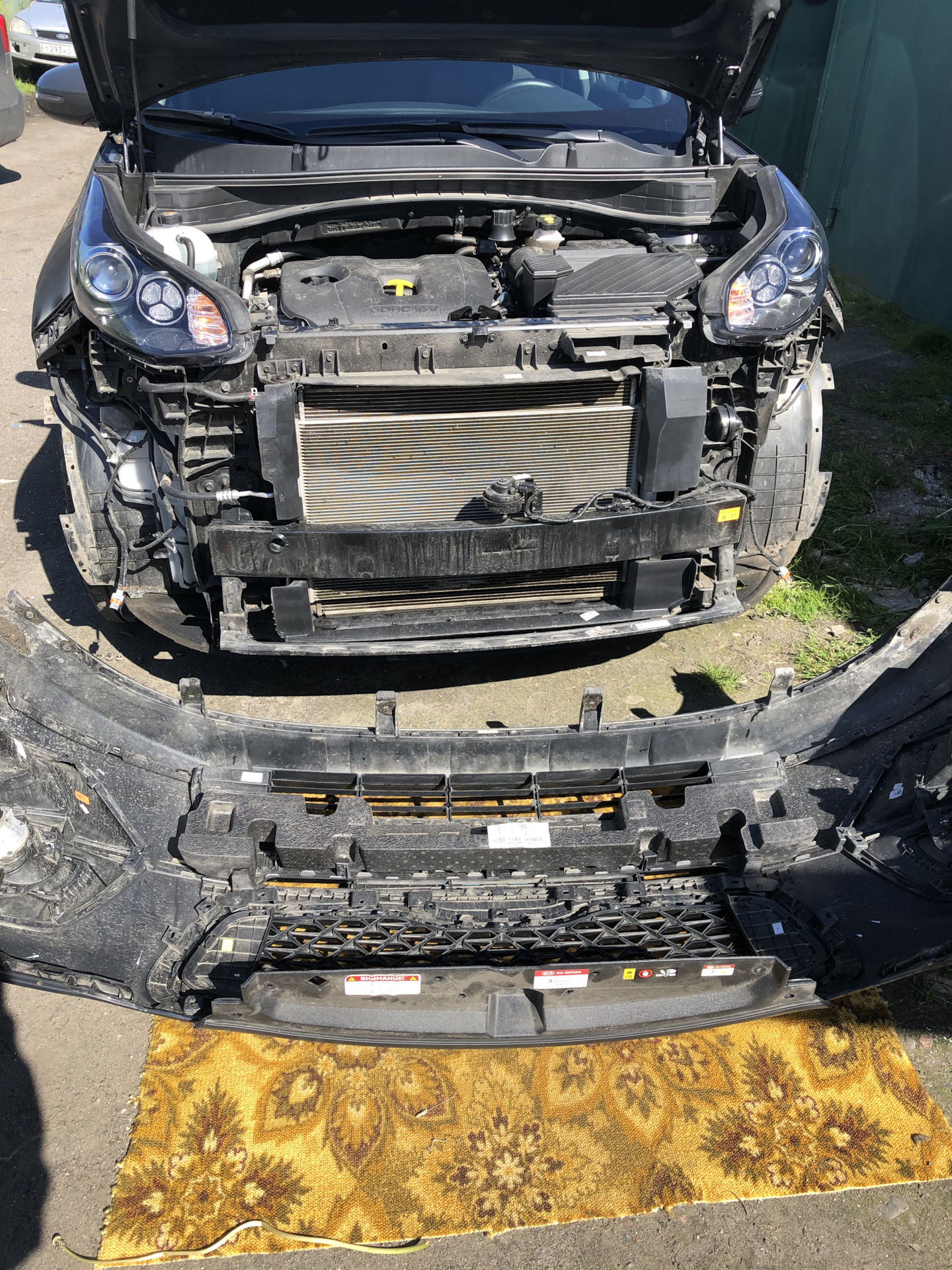

Начитавшись и насмотревшись видосов по этому вопросу все таки решил поставить. Так сказать ни вам ни нам. Поставил только в низ. Основные ноздри закрывать не стал. Логика: Если камни летают на такой высоте, почему бы ему не пролететь на 20 см левее, и что мне сетку на фары вешать.
Диллер хотел за 8к, детейлинг за 5к. Сосед (у него свой сервис) сказал сделаем за косарь. 👍 подумал я и купил сетку.
Вся работа мин 20 не торопясь.
Б***ь в самом конце проделанной работы заметил коцку на пленке левой фары. Цепанули когда назад вешали 😤.

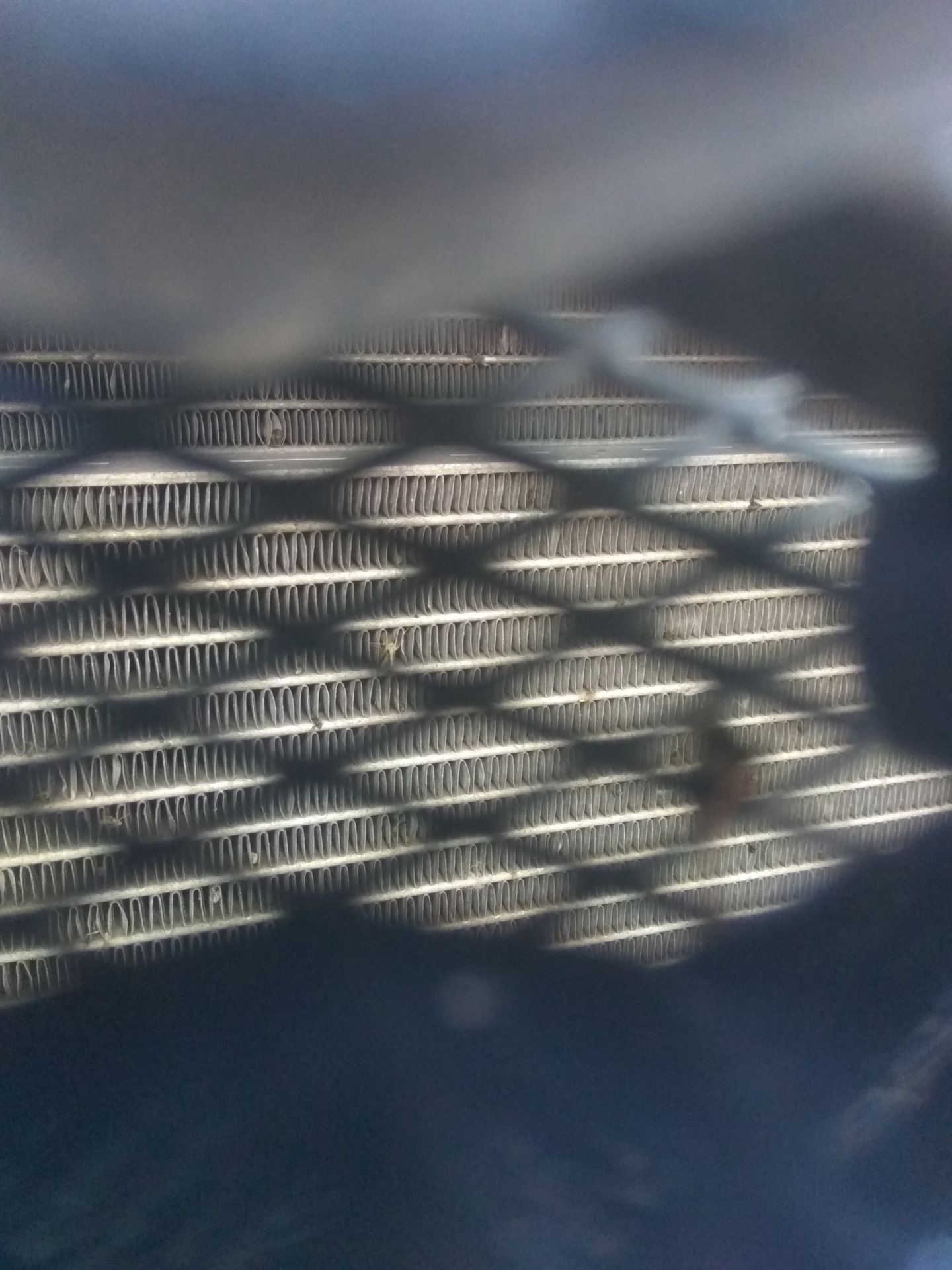

Вчера только пылесосом выковыривал мух и бабочек от трассы, сильно мелкую сетку поставил я, забивается напрочь. Тоже думал с верха или снять или ставить очень крупную
тогда придётся из конденсатора выковыривать. Это лучше и проще?
Не лучше конечно, сетка нужна обязательно, только думаю не такая мелкая
как у автора -вполне норм. нет смысла крупрнее.

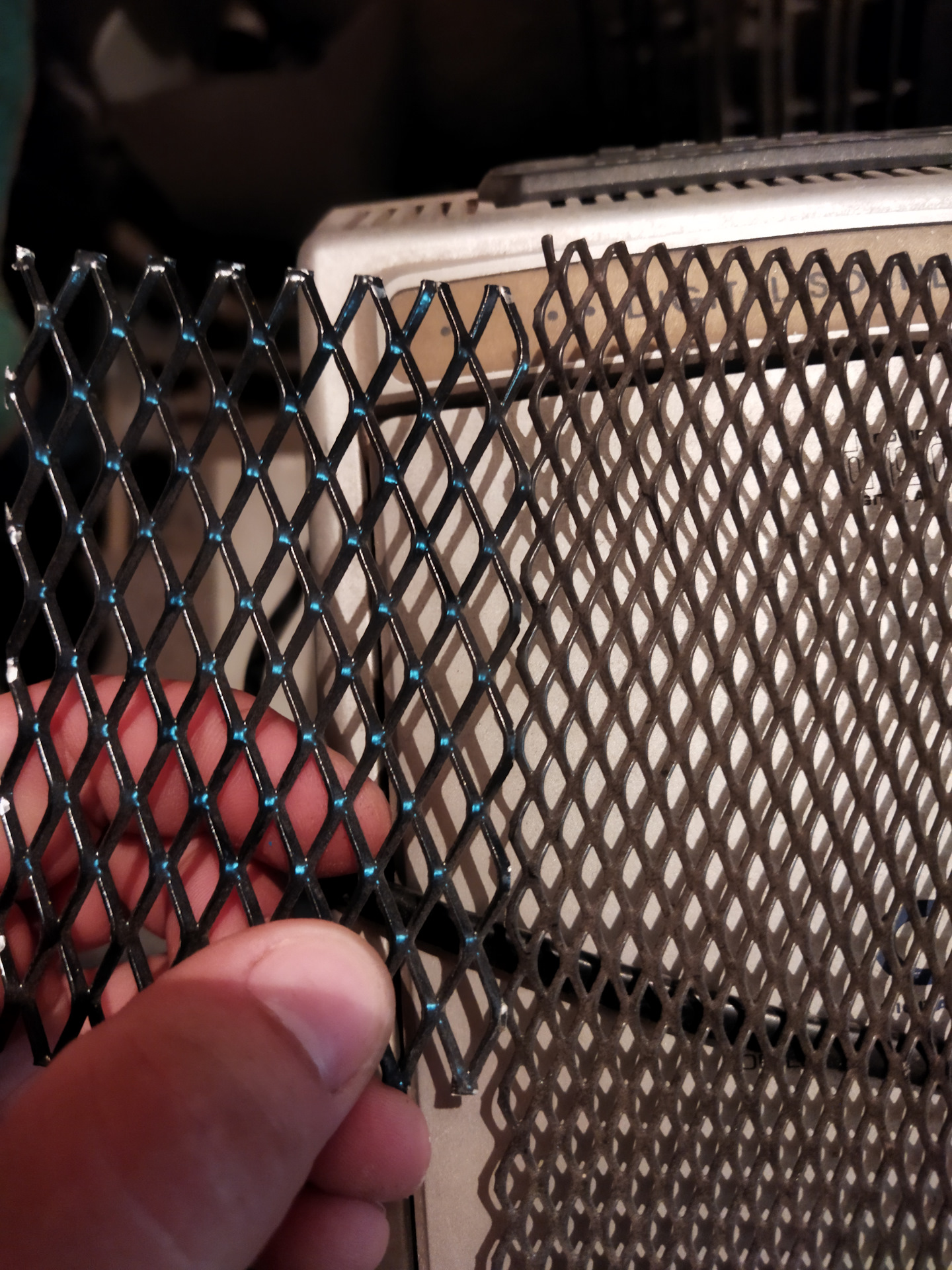

Вот разница, крупная на шкоде у меня была, мелкая на спорте
