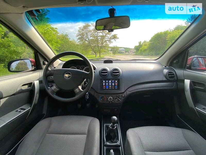

Проблема была: поднимались обороты холостого хода до 2.5-3 тысяч. При отключения разьема и подключении снова обороты становились в норму. Решение: разъем отходил свое и контакт был не плотным, зафиксировал хомутом, все отлично работает.
На приборной панели при покупки машины горел чек. Проблема была в датчике распредвала. Он размагнитился, заменил на новый, цена вопроса 400 гривен
Заменил ручки карт дверей по причине износа, не приятно смотреть.
В целом автомобилем доволен, отличная машина, я доволен ей полностью и даже больше.

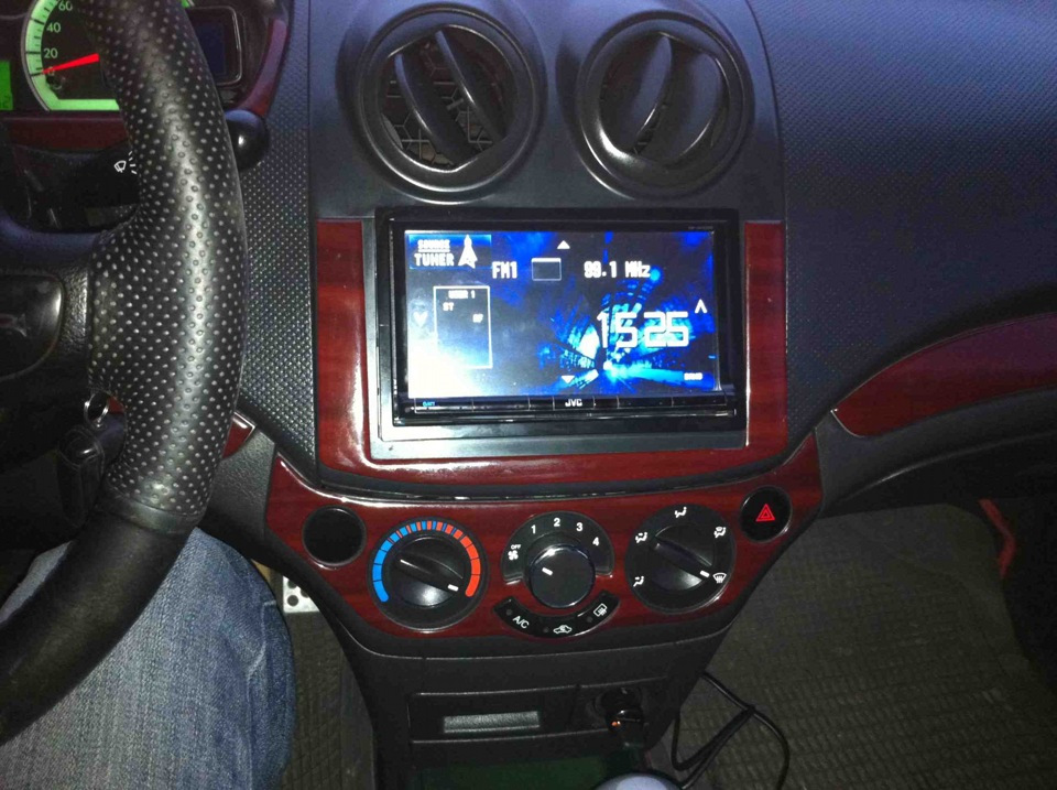

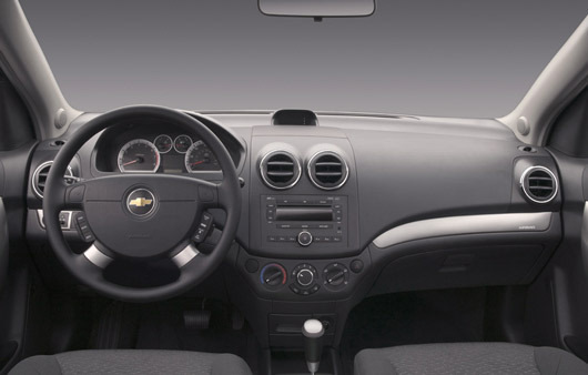

У самого руки не доходят поменять накладки на двери, и на торпеду, что серебристые были)
Минута дела, 150 гривен за две штуки, под рукой был ещё утеплитель который не клей крепится. Я пару сантиметров наклеил и не скрипт, как старые. У меня нету на торпеде серебристый накладок, но на рулё возможно поменяю
Вот и у меня тоже нет. Хочу серебристые втулить.
Зачем этот колхоз
В чем заключается колхоз?
Из стока лепить радугу. С одной комплектации в другую, делать сборную ссср
Разве это колхозинг?
Вроде норм смотрится, но я бы не стал менять
Это колхоз)
С чёрным мне кажется торпеда лучше смотрится, по заводскому, не выделяется)
