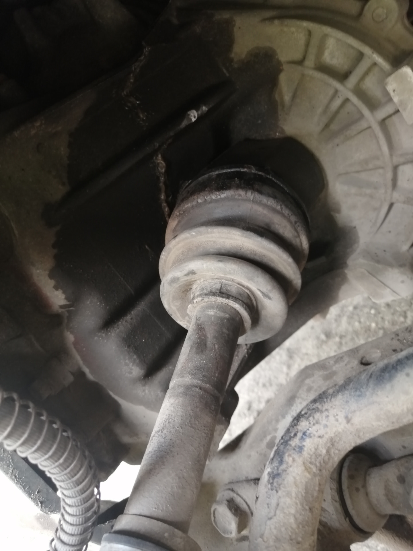

Недавно заметил что внутренний трипоидный шруз начал раскидывать смазку по акпп и прочим местам, ну так как провожу ревизию по подвеске сразу заказал пыльник, стойки стабилизатора, втулки стабилизатора, итак погнали:
Разбираем, вытираем старую смазку ветошью, зачищаем все карбоклинером( внутри чаши, акпп и везде где накидало этой гадости…) сам трипоид просто вытираем ветошью, снимаем стопорное кольцо, стягиваем трипоид, старый пыльник, ставим новый и все на место в обратной последовательности плотно набив свежей смазкой)))
