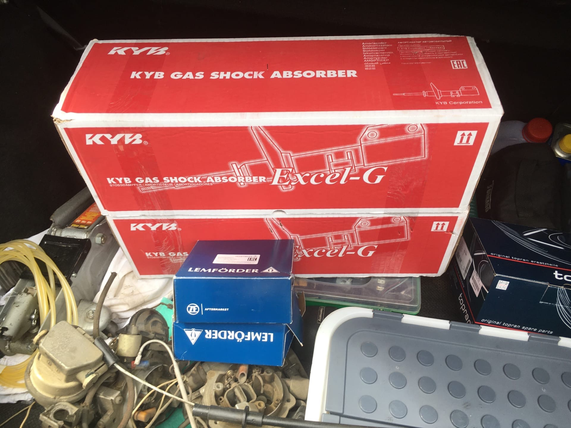

На следующий день было куплено:
• 2 передние газомаслянные стойки фирмы KYB
• Набор отбойников с пыльниками фирмы Topran (Да, фирма не айс, но в экстренной ситуации не было выбора, всё под заказ, из наличия ничего достойного не было)
• Опорники с подшипниками Lemferder
Пружины решил оставить старые
Теперь объясню почему я выбрал именно газомаслянные (газовые):
• Масляные работают только на сжатие, разжимают стойку пружины (Они мягче)
• Газомаслянные работают, как на сжатие, так и на разжатие, а пружина помогает ей в этом (Они твёрже)
Плюс, я искал каталоги производителей подвесок, и у всех производителей на серию GTI шли именно газомасло и пружины -20
К сожалению, BILSTEIN B4 слишком жёсткие, SACHS не было в наличии, а самые вкусные, BILSTEIN B6 SPORT, числятся на exist, но цена 15к/шт и месяц ожидания, с ОЧЕНЬ большой вероятностью отказа
Поэтому KYB — золотая середина в доступности и жёсткости

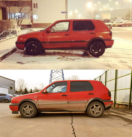

До замены, высота морды составляла 2 пальца от резины до кромки (~4,5 см)
После замены высота на новых стойках и старых пружинах составляет 3 пальца (~6,5 см)
Начинаем тестить!
Проехав по стандартным привычным мне кочкам, оказалось, что стойки то мягче моих прошлых масляных
Если раньше я собирах позвоночник, после каждой поездки, то сейчас на машине очень комфортно передвигаться
Проехав ~600 км стойки подуселись и высота составляет ~ 5,3 см, что вполне приемлемо
