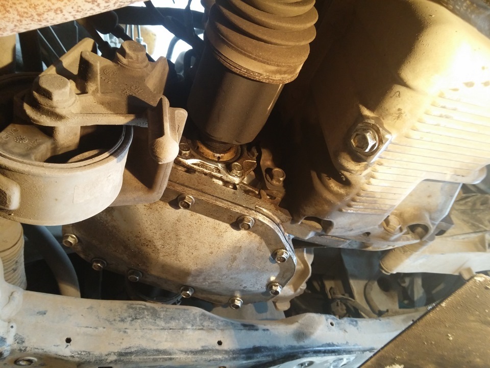

Ребята, всем привет! Сегодня с утра побывал на сервисе, где мне благополучно заменили оба сальника привода КПП, течь из под которых я недавно заметил при замене масла в движке.
Особенно пришлось помучиться с левым сальником, там места мало, а вот правый запрессовали быстро и без проблем. За замену отдал 2 тыщи. Фоток процесса не делал, руки было очень грязные, ибо помогал менять)
Для замены было куплено:
Сальник привода (2 штуки) — 25187787
Масло MOTUL GEAR 300 75W-90 (1 литр) — 100118 (для полной замены нужно 2 литра)
Масла взял только литр, для доливки, плюс у меня с прошлой замены масла в коробке осталось 400 мл. В принципе и оставшихся 400 мл хватило бы наверное, но хотелось все сделать по уму, и вместо 1,6 литров залить в коробку ровно 2 литра.
Как пишут в книжке по ремонту Круза: при замене масла в механической коробке, масло нужно лить до тех пор, пока оно не потечет из контрольного отверстия, а это ровно 1,6 литра… собственно, так мне и залили при смене масла. Но, как оказалось, контрольное отверстие — это минимально-допустимый уровень. Ну а теперь в коробке залито ровно 2 литра.
С прошлой замены масла отъездил чуть больше 5 тыщ км и за это время из коробки через сальники выдавило около 400 мл масла!

Как сальники? Не текут? У меня потек левый, пришел в магаз говорю оригинал, пришел, фото к сожалению нет, вроде все хорошо, аккуратно сделан, но на пакетике обычная белая наклейка с надписью "GM сальник привода", ох не легко он мне дался, помял немного корпус, но до резинке не достало, поставил, потек сразу, пошел за новым, такой же, запресовали уже нормально, без повреждений, опять течет, походу мне левак попался, как эти?
Тьфу-тьфу-тьфу, все норм! Буквально в эту субботу смотрел, все отлично, сухо! А тебе просто левак попался, не иначе.
Хорошо, закажу этот артикул, спс! У меня вот на шрусе еще след от сальника, но на ощупь не чувствуется.

У тебя походу образовалась бороздка на валу. Тут выход или менять шруз или сальник не до конца сажать
След есть но пальцем не чувствуется, я купил сальник оригинал все ок, уже 10 тысяч, до этого покупал тоже оригинал но походу левый, т.к. пакетик такой же и сальник такой же, а наклеек GM с номером и голограммой нету.

Было дело, тож давануло один! Замучался менять)
Слева хер подлезешь… пришлось изголяться и наваривать к плашке длинную ручку чтобы сальник забить.
Мы как то так подлезали и вставляли! Проблемы были с вытаскиванием! ПО инструкции написано плоской отверткой поддеть и он выйдет, а на самом деле пока его не расковыряли не вылез зараза! У меня фотки в бж есть какой мы вытащили сальник)
Та же фигня… отверткой поддели вылетело железное кольцо, а сам сальник остался на своем месте. Потом его какими только приблудами не вытаскивали)
да сурово менять сальники! Теперь в морозяку стараюсь подольше погреть и поставил автозапуск)
а разве сальники не направленные? Лучше брать Опелевские 03 74 981
Всмысле не направленные? Если эти выдавит возьму опелевские…
я точно не помню как на этой коробке, обычно сальники приводов направленные, левые и правые.
А, в этом смысле… нет, левый и правый они одинаковые.
