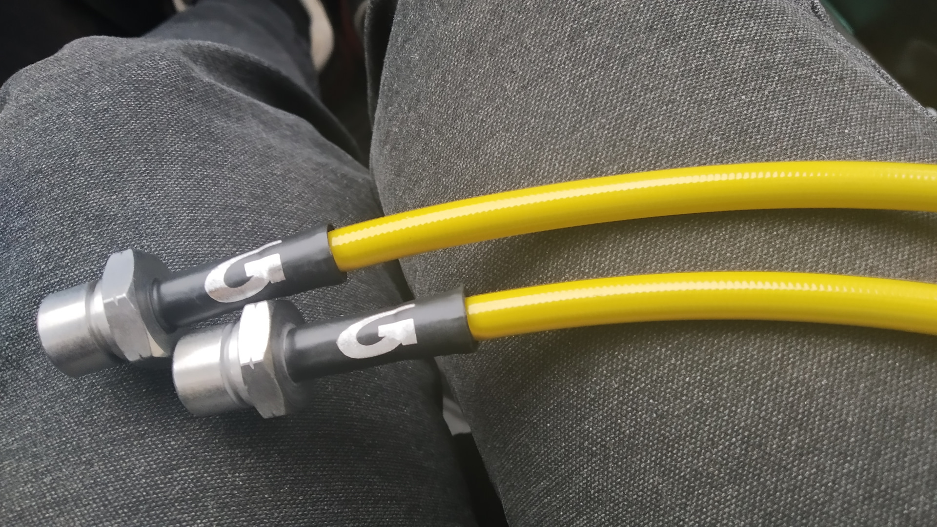

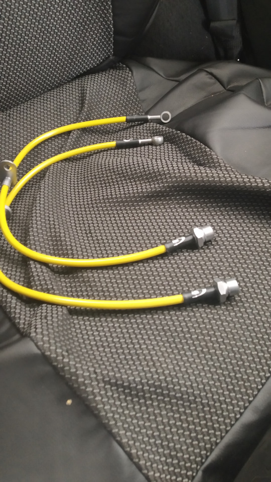

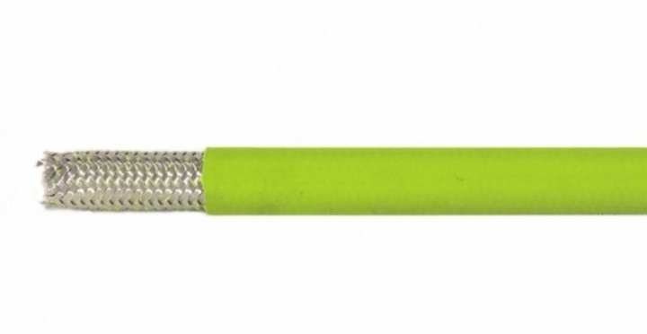

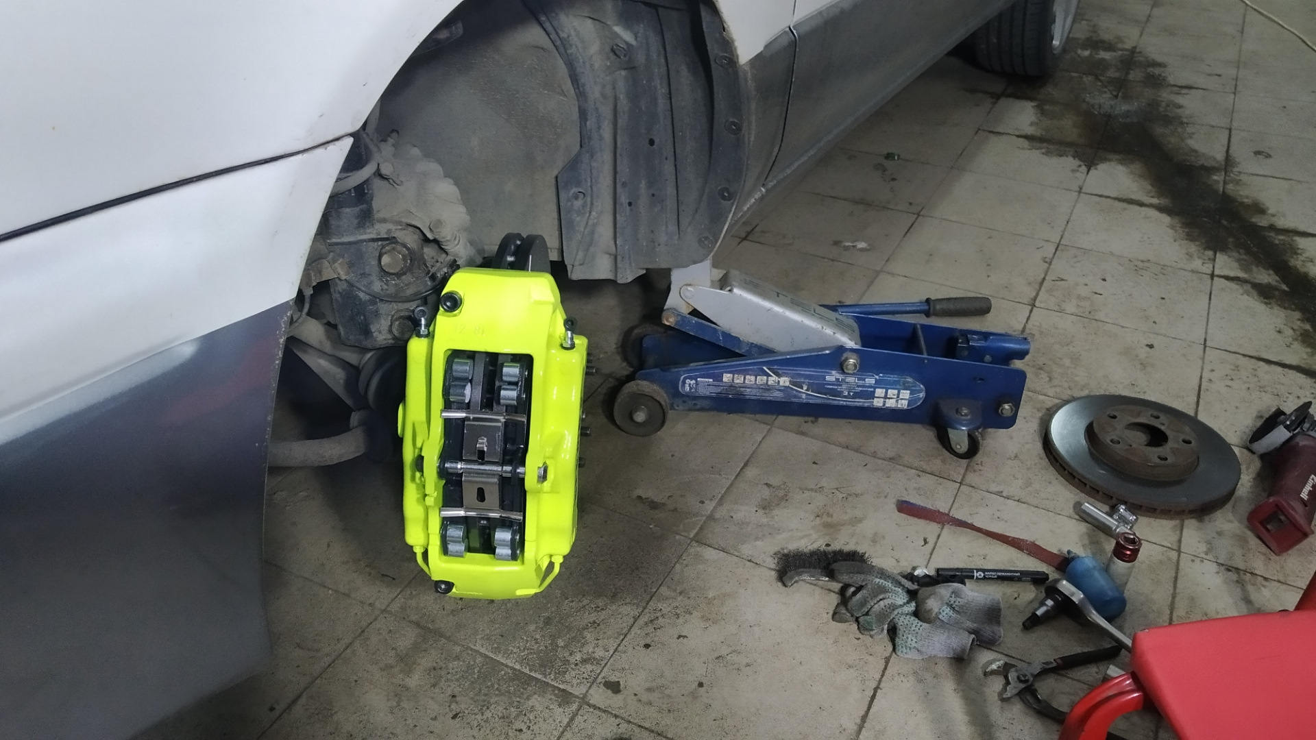

Апгрейд тормозов. Установились с проставками 15мм. Колодки страшно пылят, никогда не покупайте trw(. Со временем поставлю брембо. Тормозит машина теперь просто фантастически. Шланги тормозные оказались короткие, пришлось заказать нужной длины у меня получилась длина спереди 60см, сзади 50см.
Запчасти на фото: 515253

Задние суппорта и диски от чего подошли?
Камри acv 35
BigTruck75
Диски хариер, камри acv45, много от чего.

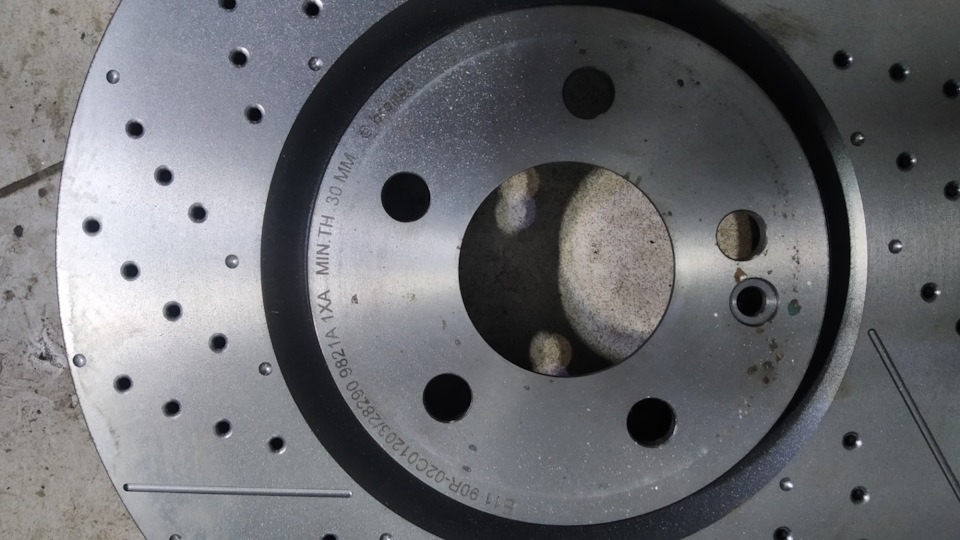

На родную цапфу подошли ?
Подскажите фирму дисков с перфорацией
Тормозной диск передний brembo 09.B913.11 350x32 для Mercedes-Benz A-Class AMG, Mercedes-Benz CLA-class
BigTruck75
Кольца потребовались для ступицы.

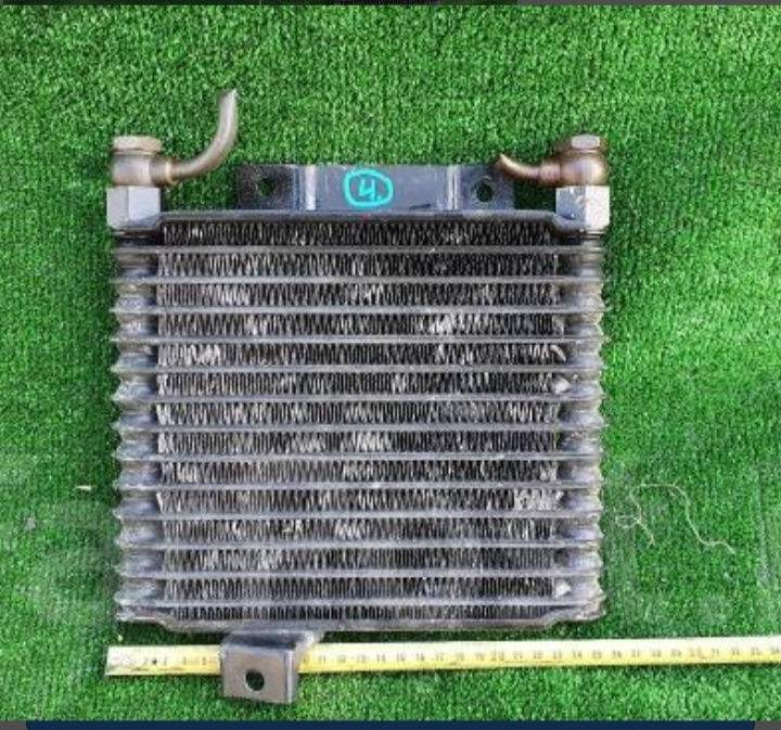

Виста 4вд на высоких скоростях легко может перегреть акп, так что добавь ей охлаждение АТФ ещё, если только штатный охладитель в коллекторе радиатора стоит

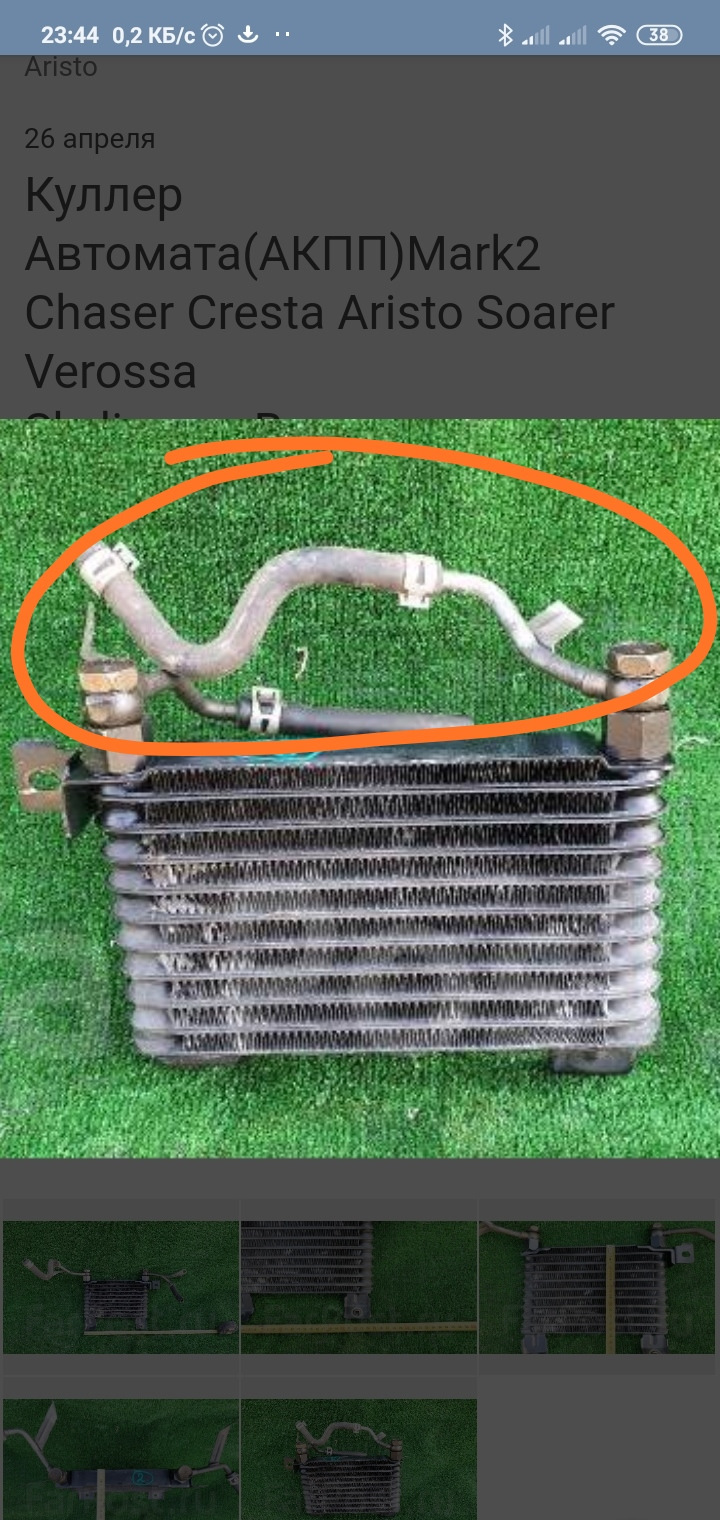

Про радиатор думал установить, возможно поставлю, когда коробку буду менять. Да и на таких скоростях только по м11 можно топнуть иногда до Москвы из Ярославля кактаю. По городу штатного хватает. Особо коробку не насилую, она и так еле живая.
В пробке летом атф 125 С запросто
Буду иметь в виду. Случаем нет такого радиатора?
Нет, но подобрать можно много что, ориентируясь по диаметрам патрубков
Взял от какой-то Тойоты, трубки стандартные там, как на моем радиаторе. Надо будет шланг докупить и переходники пару шт. Останется найти место для него подходящее.

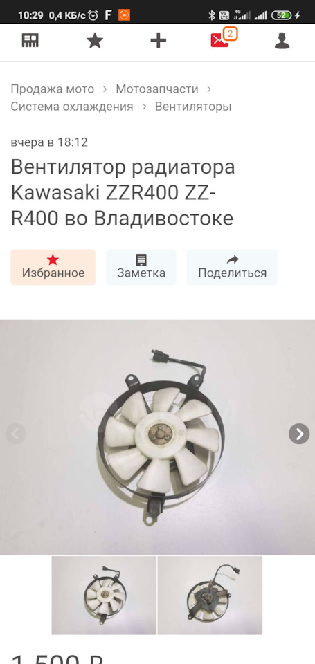

Ну ежели на него и вентилятор приделаешь — проще и место искать и надёжность системы выше, ведь самые большие нагрузки обычно при малоподвижном авто, когда без принудительной продувка, мягко говоря, проблемно обеспечить требуемый теплоотвод
Там уже по месту буду смотреть, влезет или нет вентилятор.
Серверный невелик собой :) другое дело, что под 12 В нечасто встретишь, оьычно 220
От мотоцикла
Классный
Жиперы обзавидуются :)
С размером нужно определиться, в приоритете 25 см нужен.
Ну тут можно и поменьше в принципе

Вот такого плана думаю можно будет поставить
Какого? :)
zakopyrinfm
Трубки будут такие
Шланги нужной длины.
