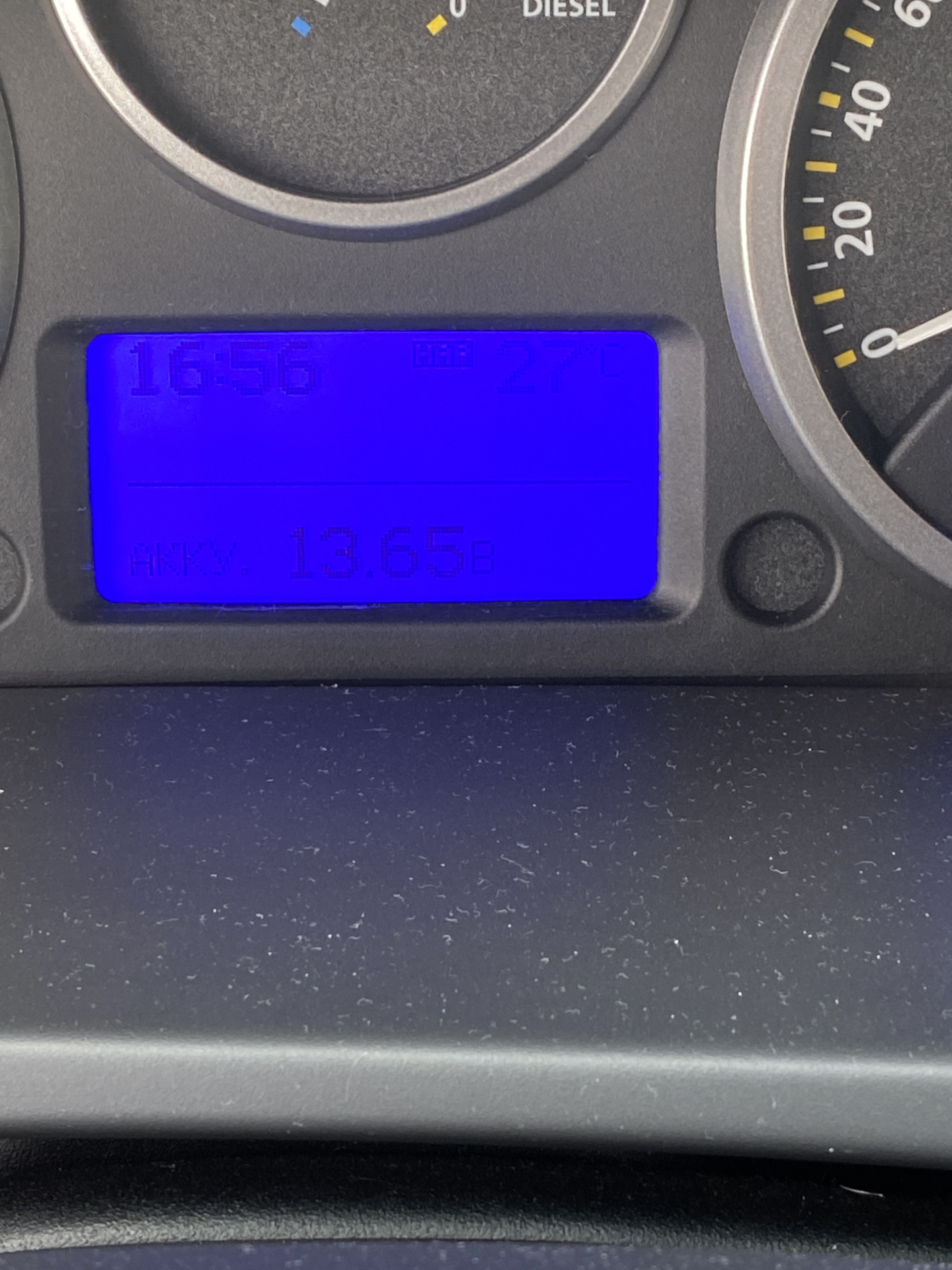

Я по внимательнее посмотрел ошибки все идут от низкого напряжения, есть ошибки по генератору и батареи, по датчикам соответственно все просто часть из них работает от опорного напряжения ( тот же маф или кислородный, хотя он еще и с подогревом), а если его нет или низкое, то на выходе показания будут ложь, т.е. ошибка диапазона.
Кстати, а генератор смотрели, что он выдает при оборотах 4000 и выше при нагрузке, может обгонная хандрит или регулятор напряжения не справляется, лучше все провода гены осмотреть на момент корозии.
это фары не светят
innerbleed
13.65 все время

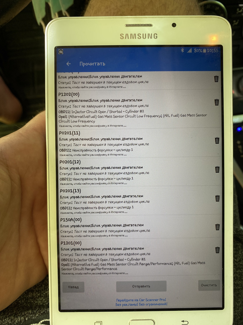

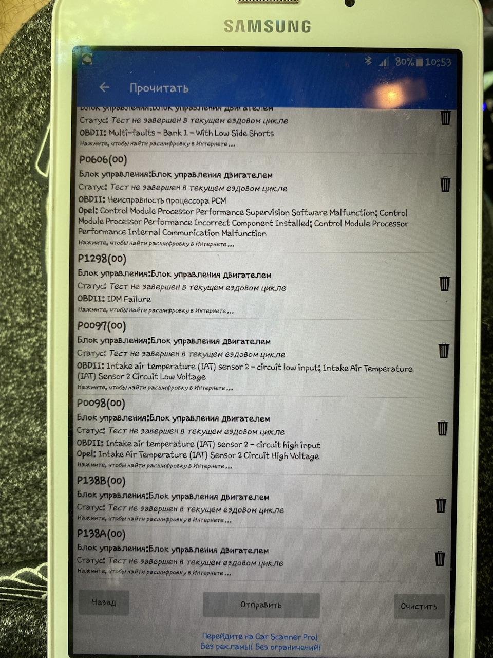

А такое множество ошибок навевают мысли о глюке или плохих контактах того же блока управления.
Да вроде нет симптомов проблем с заслонкой
а ошибки по ней есть… на 1 и 2 скрине.
Да вижу, щас пойду прочитаю что сейчас покажет… когда нет ошибки ограничения мощности

Удали ошибки, загони его в аварию и снова считай. Скорее всего вся канитель из за P0299. Дырка где нибудь. СДД вещь хорошая, но коды ошибок считать-и вашего свистка хватит
Добавил все ошибки что считал ELM 🤦♂️
А зачем нам все? Вот по заслонке ошибка-может пять лет назад её снимали или меняли. В тот момент ошибку и схватил. Нужно сначала сбросить ошибки, потом прочитать. Потом проехаться до появления аварийного режима, и снова прочитать. Вот и всё. То что появилось новое-на то и обращай внимание
