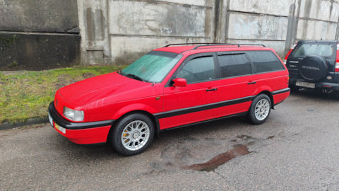

Вариантов кпп есть уже как минимум три.
Asd
Cyp
Ctn
Цена +- 80-100$
Не могу определиться какую кпп покупать.

Сразу надо поставить мотор, определиться с его состоянием и итоговой мощностью, размерностью колес и т.д.а потом уже думать по коробку.я себе поставил АСД.но и мотор раздул и ещё есть планы на будущее.при 2.5 тысячах где то 125 км получается на 5 той .расход в смешанном цикле 5.3-5.5 .если больше по деревне чем по трассе то около 6.меньше тыкать приходится.а то с некоторыми Ваг коробками не успеешь сто метров отъехать уже несколько передач переключить можно.но она длинновата если мотор и сцепление дохлое.на сток 1.9 можно что то покороче типа стн.но на одном и том же моторе в зависимости от кузова на ваге могла стоять разная коробка! поэтому тут надо смотреть и подходить индивидуально к вопросу.по длинные коробки надо сцепление минимум 228 мм.на сегодняшний день я бы вообще 6 ступку от шкоды какой поставил.
По моему АСД и стн практически идентичны.
ASD чуть длинее, нежели CTN
Сильно принципиально?
Есть асд- но думаю там пробег 500+
Ну нет, просто констатирую факт, по стоку со 110лс 1.9 шли ASD
Я видел афн и с стн и с АСД . Тут хз
Там по кузовам было и с определённых годов, где-то видал в интернетах таблицу
RomikPassatB3
CTN длиннее передачи 8 км.
Да не

CTN бери
У меня тоже делема CTN или CYP, но похоже буду ставить CYP
На сур в поворот входить на третьей передаче не удобно
JurikVAG
Есть один нюанс, у стn 4 передача длиннее чем у asd
Стн бери сам на ней ездил 1.8мор
У меня будет 1,9 тди. Не моно
Ставь СТN и будет сказка.Сам поменял, выехал на трассу 160 км/ч и можно сказать что без особого напряга хотя двигло 1.6 ТД.
У меня стоит AGC
Для мотора 2е какая коробка лучше?
Почитай мою статью, и определишься на раз
www.drive2.ru/l/541218382049968612/
CTN бери. Хорошая коробка.
