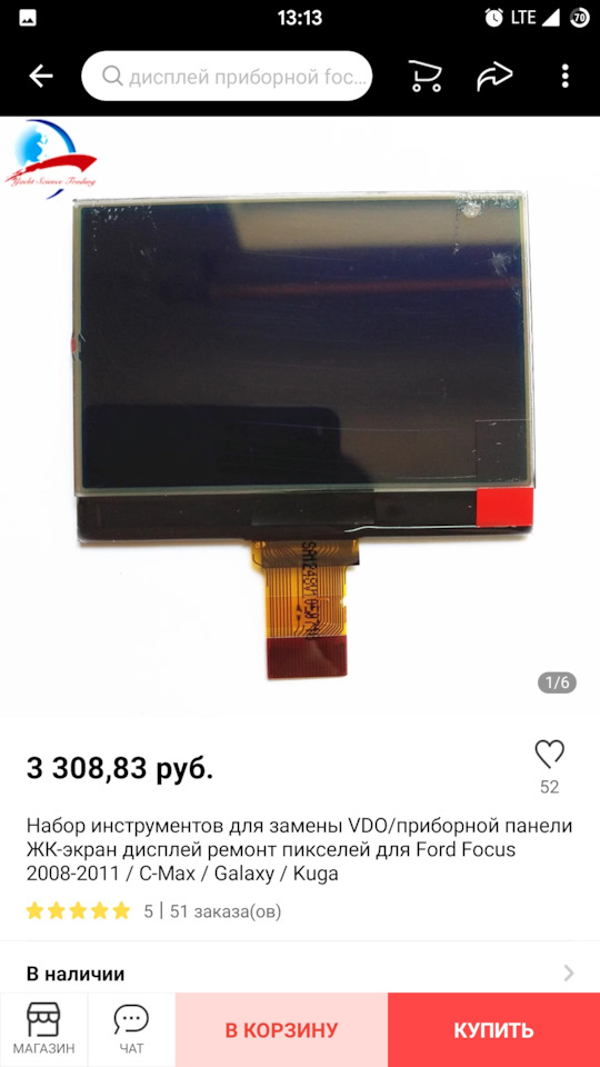

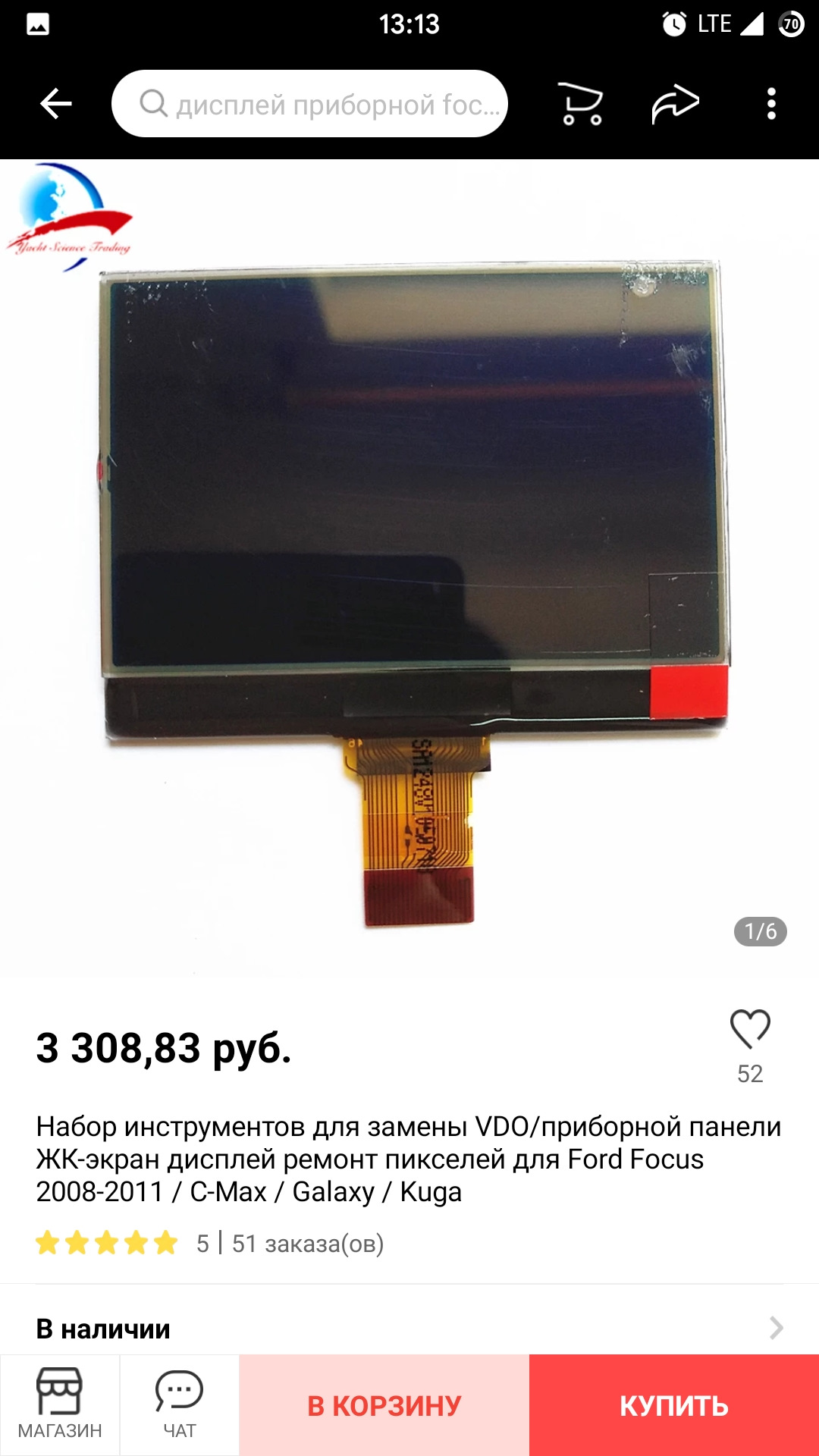

Добры вечер!Можете, пожалуйста, подсказать артикул дисплея или раз он в сборке только, то и артикула нет?
Дисплеи есть
Нет.
Что нет, дисплеи в продаже на алике😄
😂😂😂 я подумал вы у меня спрашиваете. Дисплей можно купить но они разные и могут по версии не подойти имейте в веду.Купить за 3000 на ему цена 500🤣🤣🤣, а он и работать не будет, , Круто "
Может наткнется кто в поиске, купит. Какая истинная цена никто не узнает, да и выбора нет. А насчет исправности — есть отзывы, и они хорошие все, + спор и возврат денег(было много опыта в этом, занимался ремонтом смартфонов). Хотя именно за алик я не топлю)) Давно уже тошнит от одного его вида…
