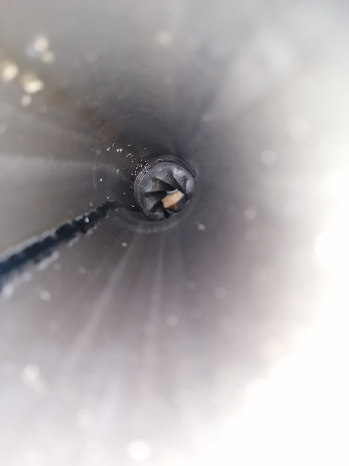

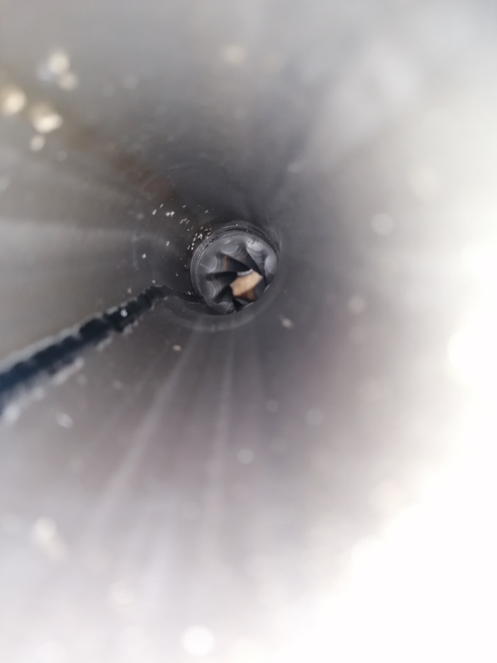

Бонжур. Ремонта резонатора CBD хватило на год или около 30ткм.
Вот история, для тех кому лень рыться в моих старых записях. Непосредственно перед корововирусом прогорает гофра. ОД вежливо просит войти в положение и подождать. Я жду 2-3 недели, звонок, я мчусь на замену, счастлив до чертиков, корововирус ведь! Но тут выясняется, что ОД в очередной раз обосрался и привез мне резонатор с другим креплением, я расстроился, но согласился подождать еще пару недель. Спустя 2 месяца я устал ждать и начал нервничать, еще через месяц терпение кончилось и я купил резонатор CBD. Радость была недолгой, тк через 150км он начал звенеть. В сервисе мне его вскрыли и проварили перегородки. Так я и проездил счастливый почти год.
Так вот. Резонатор зазвенел и я начал изучать отзывы. Отзывы практически однозначно утверждают о том что CBD — это топчик. "Ну ОК, наверное, мне тогда попался брак" — подумал я и снова заказал с себе этот … резонатор! Он продержался около 1тыс км и тоже начал звенеть! В качестве CBD у меня больше нет сомнений. Да, надо отдать должное, гофра цела и по городу ехать нормально, если не нажимать тапку. Даже больше скажу, и по трассе нормально, но только если едешь 90 на 4й передаче и никого не обгоняешь. Работает достаточно тихо только когда обороты больше 2200 и отсутствует нагрузка на двигатель. Многие скажут что и так можно ездить и я просто капризничаю, но… В моем понимании "исправный автомобиль" и "и так можно ездить" — это несовместимые понятия!
Так вот в чем вопрос. Делает ли кто-нибудь ТИХИЕ резонаторы для Весты? Пердящих прямотоков для стрит рейсингов полно, а вот чтоб прям тихо было… Есть такие?
Предвижу советы а-ля "пусть еще раз проварят". Проварили… хватило на 200км.

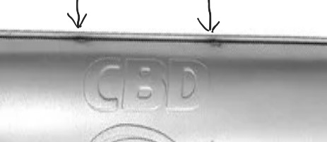

Вы разместили отзыв о нашей продукции. Не могу не оставить свое резюме относительно вашей публикации, тк читая отзыв, складывается впечатление, что все написанное, написано не о нашем продукте.
На всех изделиях, которые мы производим (резонаторы и глушители) имеется выдавленное клеймо с названием бренда CBD и логотип торговой марки, если они есть, значит это наш продукт.
На сколько я понимаю, у вас автомобиль Лада Веста 2017 года, соответсвенно, вы могли установить изделие с артикулом RAL 030 см ссылку на этот резонатор
cbd.ru/production/rezonat…6-nerzhaveyushchaya-stal/
Действительно, некоторые резонаторы (других производителей) если внутренней узел изготовлен методом запрессовки, могут "звенеть", но резонаторы нашего производства лишены этой болячки (опыт работы более 20 лет позволил разработать уникальный внутренний узел).
После закатки резонаторной банки, осуществляется сварка перегородок, которая предотвращает "звон внутреннего узла" см ссылку на изделия с артикулом RUAL005
cbd.ru/production/rezonat…salnyj-rual005-pod-homut/
(это резонаторная банка для автомобилей марки ВАЗ начиная с ВАЗ 2108 и далее), также большим успехом пользуется у владельцев авто с моторами до 2 литров, с диаметром труб в пределах 40-45 мм.
Проблему со звуком вам нужно решать с тем, что у вас установлено до резонатора, в катколлекторе, возможно, на вашем авто удален катализатор, либо вместо катколлектора установлена другая приемная труба.
Клеймо есть. Автомобиль приобретался новым в 2019ом году, катализатор на своем месте и в идеальном состоянии (проверяли после появления звона). Продукция именно Ваша, клеймо и упаковка есть, куплена в первый раз в adeo.pro, второй раз в Авторусь. Насколько хватает вашей сварки у меня написано в борт журнале. После того как придумаю что делать с резонатором, могу отправить Вам ОБА ВАШИХ развалившихся резонатора на экспертизу, но только за ваш счет
cbd.ru/production/rezonat…rzhaveyushchaya-stal/если ваш авто 2019 года, то ваш авто вы должны были установить резонатор другой конструкции см ссылку на этот резонатор.
Готов забрать на экспертизу оба изделия, естественно оплачу забор изделий, отдам на экспертизу в отдел качества нашего завода, также обещаю предоставить отчет относительно этой экспертизы и выложить в нашей переписке.
Вы пишите, что на заводском резонаторе прогорела гофра, гофра на заводском резонаторе при годе -1.5 эксплуатации выйти из строя не может, она не прогорела, гофра лопнула из-за слишком мягких подушек двигателя в тч опорного, который находиться под двигателем, в районе гофры.
Знаю, поэтому нижняя опора была заменена на опору от весты спорт. Резонатор заказывал по артикулу Cbd120004
