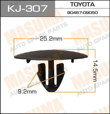

Капот
Запчасти на фото: KJ307, 9046709050

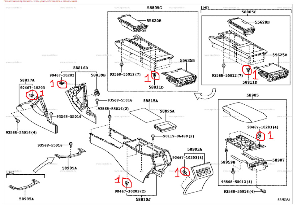

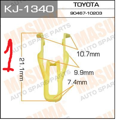

Консоль между сидениями и крепления
Запчасти на фото: KJ1340, 9046710203

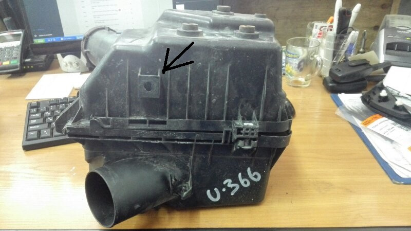

Народ, привет
Кто подскажет — клипса крепление кабелей, находиться на корпусе воздушного фильтра, со стороны лобового стекла.
На схемах не могу найти…

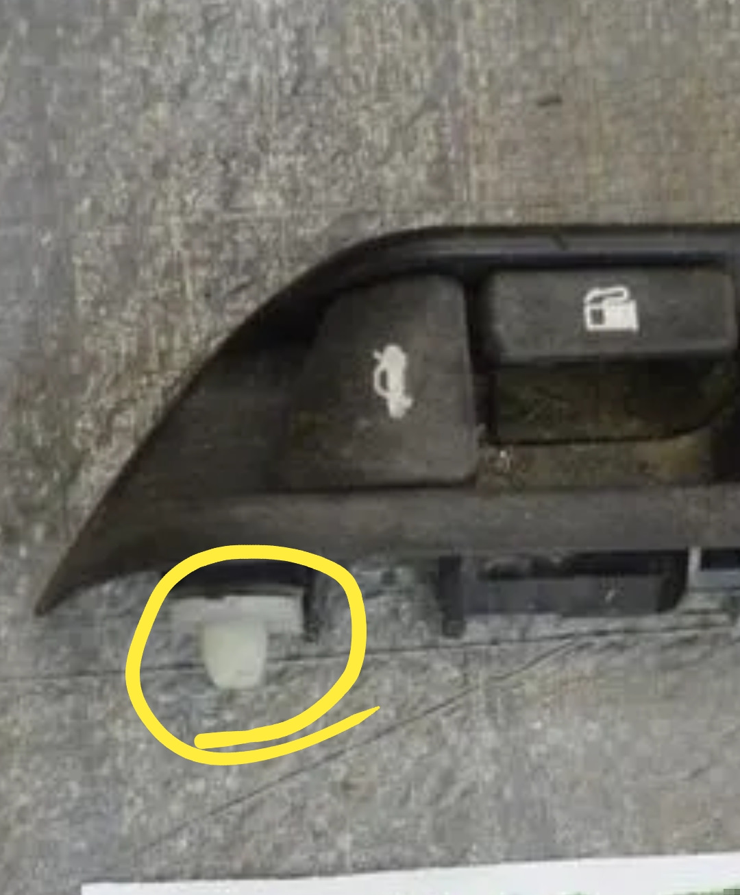

Подскажите пожалуйста, какая клипса идет на рычажке, которая открывает лючок бака и багажника?
здравсвуйте если я вас понял 64648-12020 про эту клипсу идет речь?
Да, большое спасибо, очень помогли

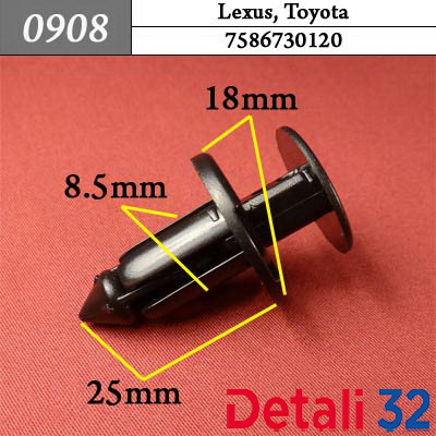

Вот вроде как эти штуки, и если не ошибаюсь гдето есть клипсы, а вот найти по каталогу никак не получается
Medved777777
вот эти клипсы стоят по низу
Medved777777
«Масума»-KJ-2227-75867-30120
Спасибо большое!) хоть кто то знает, респект!

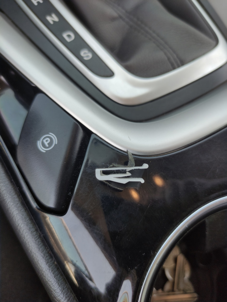

Вот такие там клипсы, причём найти не могу даже в магазинах
Можете показать где они стоят на картинке
Allount

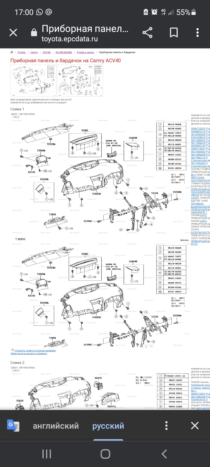

Если говорить о этих деталях то тут нет клипсы не увидел я
Вот белые маленькие клипсы там видны
Конкретно этих нет в каталоге отдельно вот сравни на этих деталях они такие же или нет? Которые я обвел одна заглушка справа от руля
Allount
А которые слева обвел они там двух видов может какая из них такая же
Похоже, а это где
Рядом с ключем зажигания с права это заглушка стоит либо под рулём большая защита в которой стоит рычажек открытия капота
Allount
Похоже, а это где
Вот её просто тянешь на себя там такие клипсы
Где клипсы понял, номер запчасти не могу понять где найти)
sanarov04

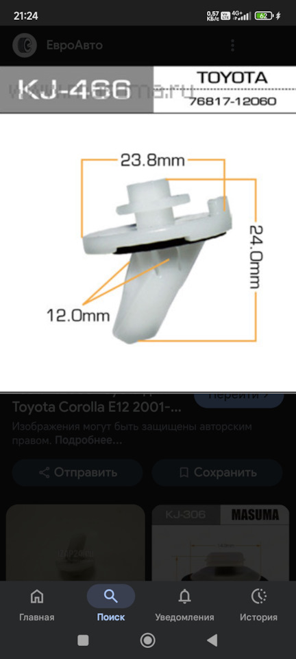

Нашёл как выглядит клипса, увы но не она
Через пару дней буду у машины посмотрю сам в живую
Вот розовая, там такие стоят. А тут они другие по форме. За помощь спасибо большое)
То есть должна быть такая как белая?
Allount
Вот этот номер в бей в гугле поисковик картинки посмотри она? 90468-05135
Она вроде как, спасибо человеческое тебе:)
Судя по фото это она точно, да всегда пожалуйста
