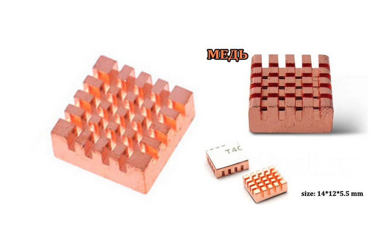

У меня появилась идея приклеить на чип маленький радиатор, такой как этот:
Термоклей уже купил, ищу радиатор

Радиатор а закрытом корпусе так себе идея, он тепло не только отдавать будет но и собирать обратно.
А вообще мне кажется эта проблема не от перегрева а просто от старости, припой по трескался под ножками у микрухи, а от нагрева ножки просто отходили.
Можно взять какую-нибудь материнскую плату старую, там этих радиаторов куча, можно и выпилить нужного размера. Ну или просто полоску меди собрать в гармошку — тоже будет радиатор
Не, у полоски меди гармошкой не будет плоской подошвы.
А на материнских платах медных радиаторов тоже не найти. В основном алюминиевые
