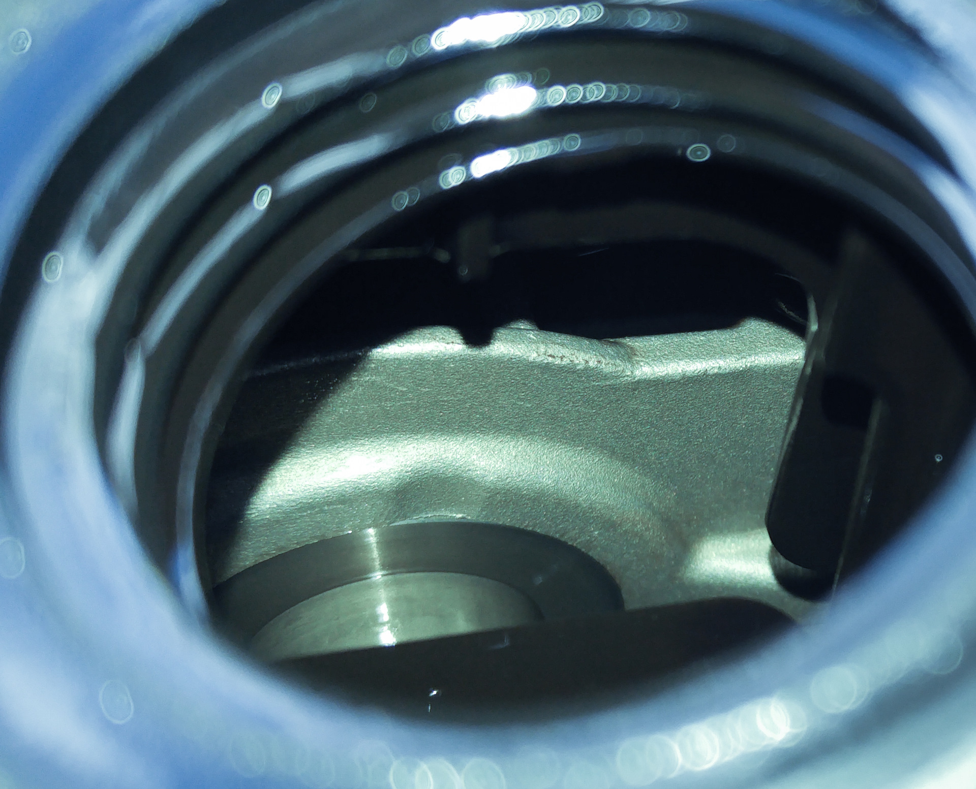

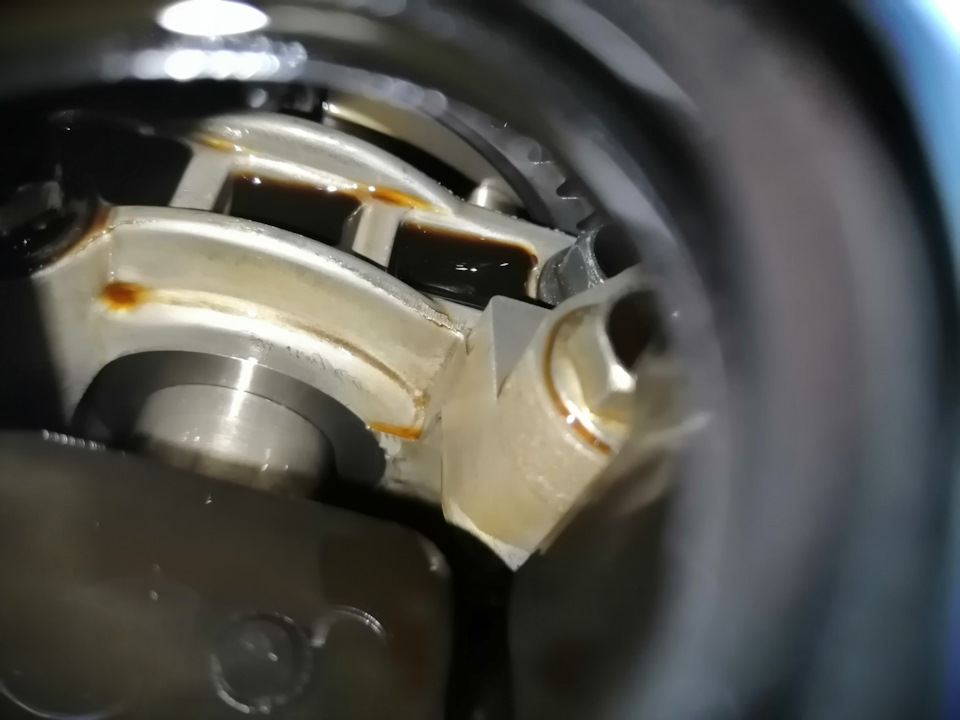

Да налет есть, но это крышка, там маслоотделитель сапуна, и плохо омывается, поэтому там все скапливается сильно. На моем пробег 280+ крышка клапанная очень сильно была загажена, отверткой соскабливается наверное миллиметр отложений, но более менее отмыл… Автошампунем! В условиях сервиса с кучей времени Оказывается норм отмывает, полностью пеной набираете крышку, стоит минут 10, вода внизу масло с какахами всплывает, так раза 2-3 все отмывается. Потом продуваете, заливаете во все щели ВД-40, промываете очистителем, еще раз продуваете и все ок.

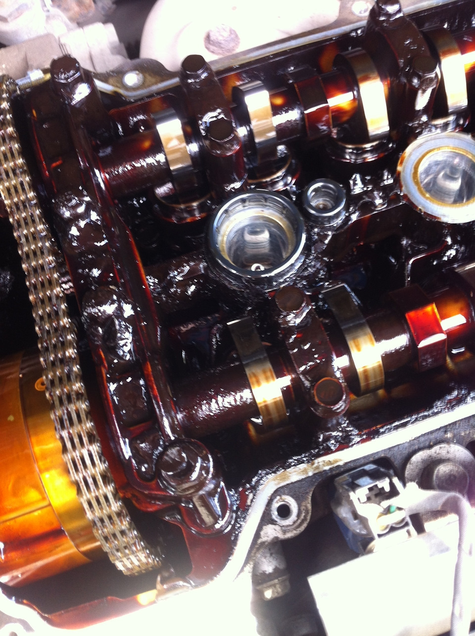

Это Вы ещё лаковых отложений не видели. Не мешайте машине работать. Вот отложения так отложения
Налет на железном элементе похож на ржавчину в масле. Маленькие поездки зимой? Конденсат и получите. В целом все норм я считаю.
За период с ноября по март машина прошла всего ~800км. И да, поездки короткие. В основном, летняя эксплуатация

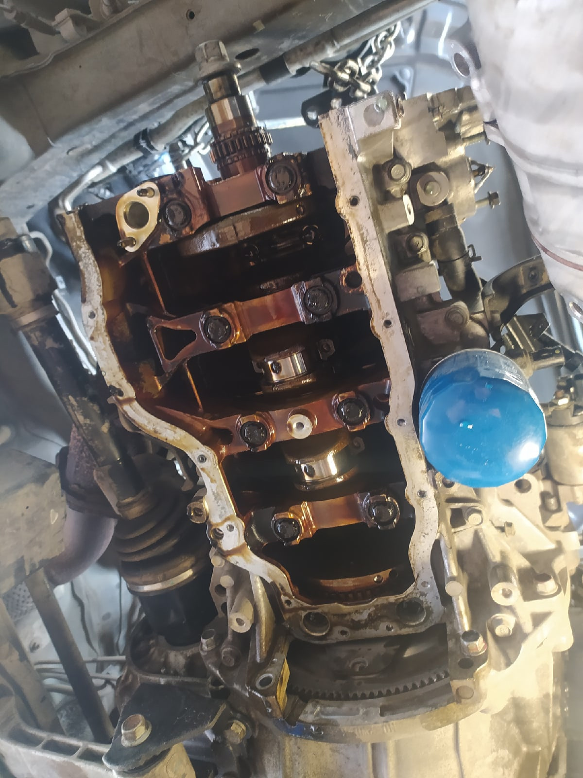

Лак не критичный, но есть. В поддоне всё может быть хуже. Смени масло и интервал замены.
