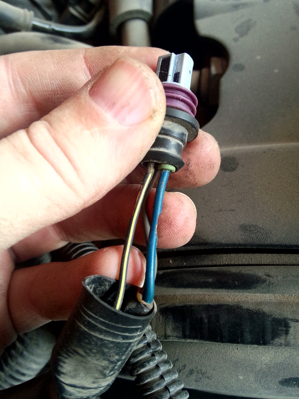

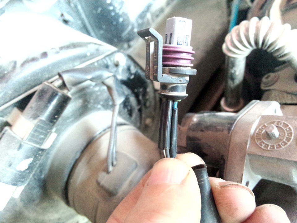

Регулировка не сложная, для удобства я снял воздушный шланг идущий от фильтра до заслонки. И так, снимаем клейму идущую к ДПДЗ и при помощи канцелярского ножа зачищаем с одной стороны синий и черный с желтой полосой провода.

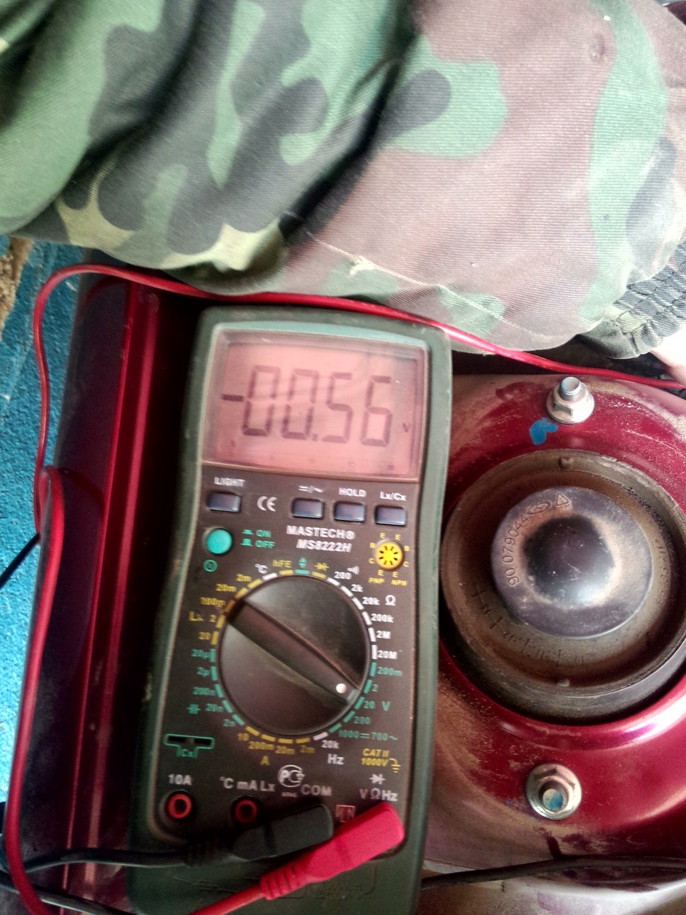

Потом одеваем на место клейму, заводим авто и с помощью мультиметра проверяем напряжения между этими двумя проводами. У меня было 0,66 в., это не правильно, необходимо что бы было 0,55-0,56 в.
Для регулировки:

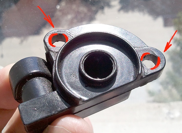

Выключаем зажигание, отпускаем немного крепежные болты на ДПДЗ и путем прокручивания вправо или влево регулируем. При вращении влево показания увеличивается, вправо — уменьшается. Мне необходимо уменьшить показания. Стандартных отверстий мне не хватило для получения нужных результатов, пришлось немного поработать надфилем, и расширить отверстие в ту сторону, в которую необходимо провернуть ДПДЗ, в моем случае вправо. Для этого берём круглый надфиль и продлеваем отверстие в нужном направлении.
Во общем после данной процедуры я добился тех самых 0,56 в.

Здравствуйте а можете конкретно описать два провода к которым присоединялись. Спасибо
Описание проводов ничего не дает, походу они везде разные, у меня вот оказалось минусовой — вообще желтый! А никакой не синий, не коричневый и какой либо еще
