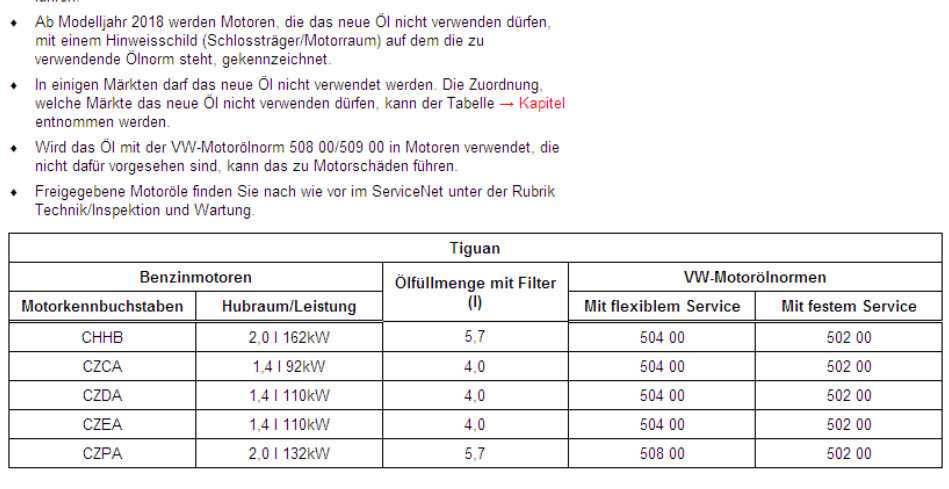

Я скрин из Эльзы сделал.
ölfüllmenge mit filter — указывается кол-во масла с фильтром. Для 2.0 180л.с. = 5,7литра.
Сделайте скрин где в Эльзе 2 заправочных объема указано? — как раздел называется ?

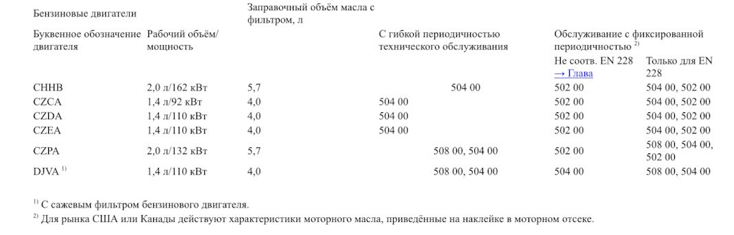

вот для 180сил
Спасибо!

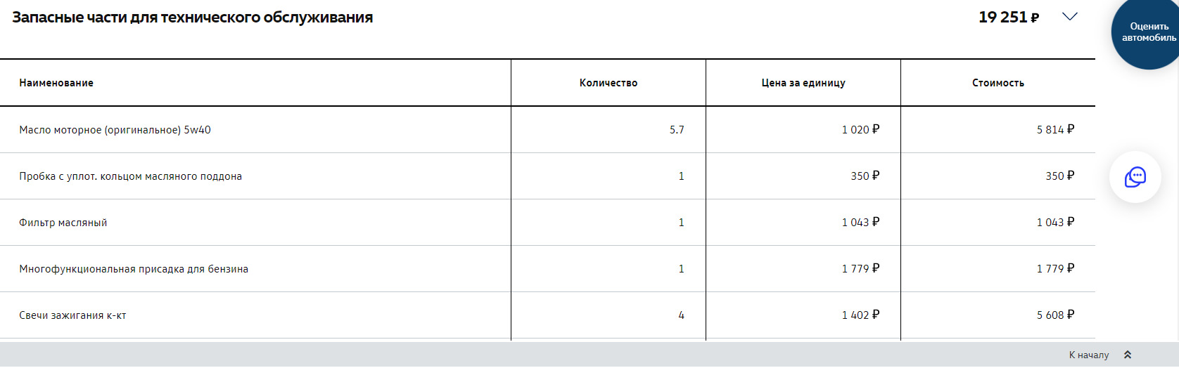

До максимальной отметки по щупу заливают 5.7 литра, три года у дилера так и заливалось, сейчас сам столько же лью.
