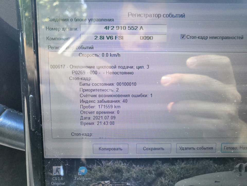

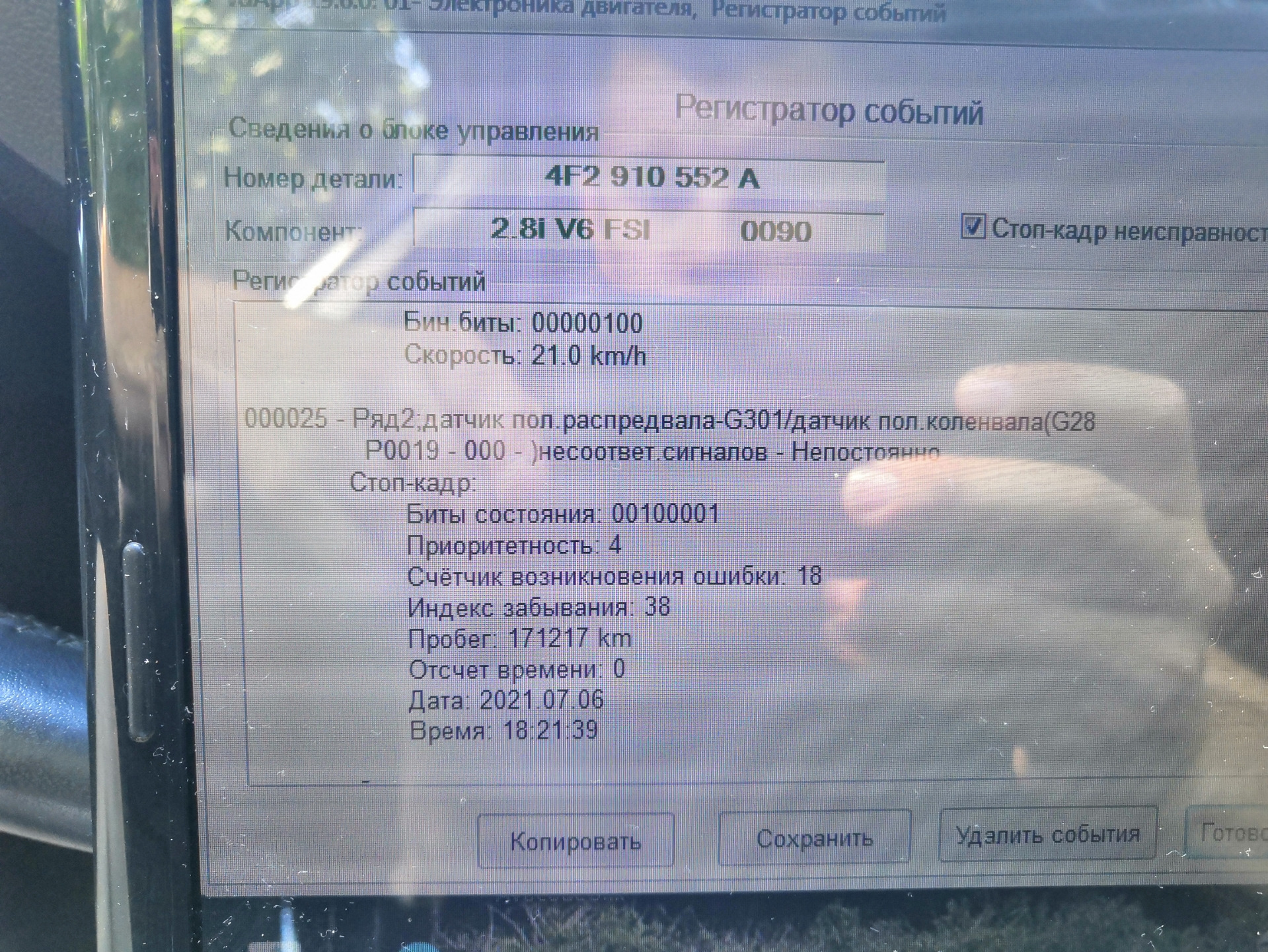

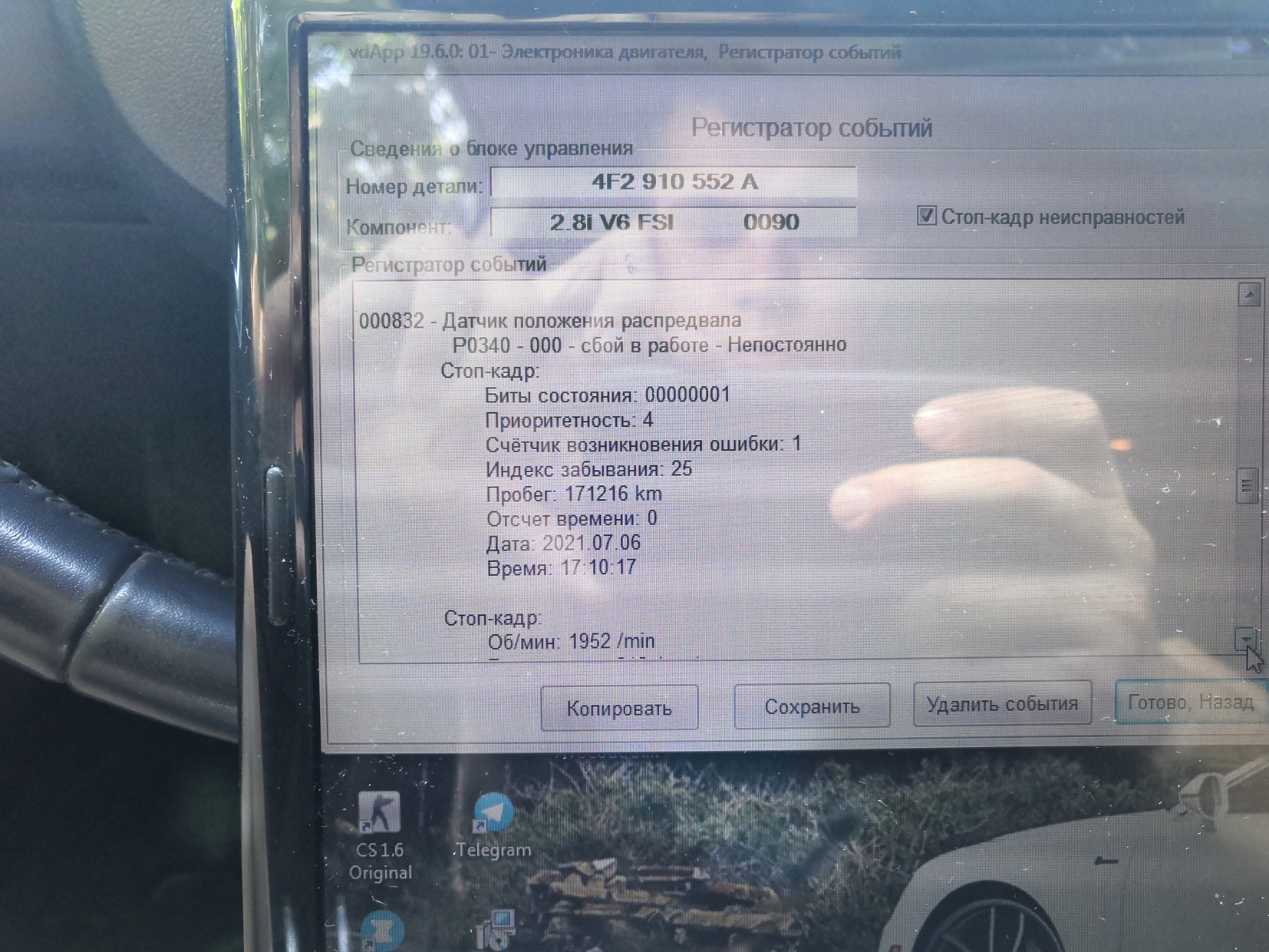

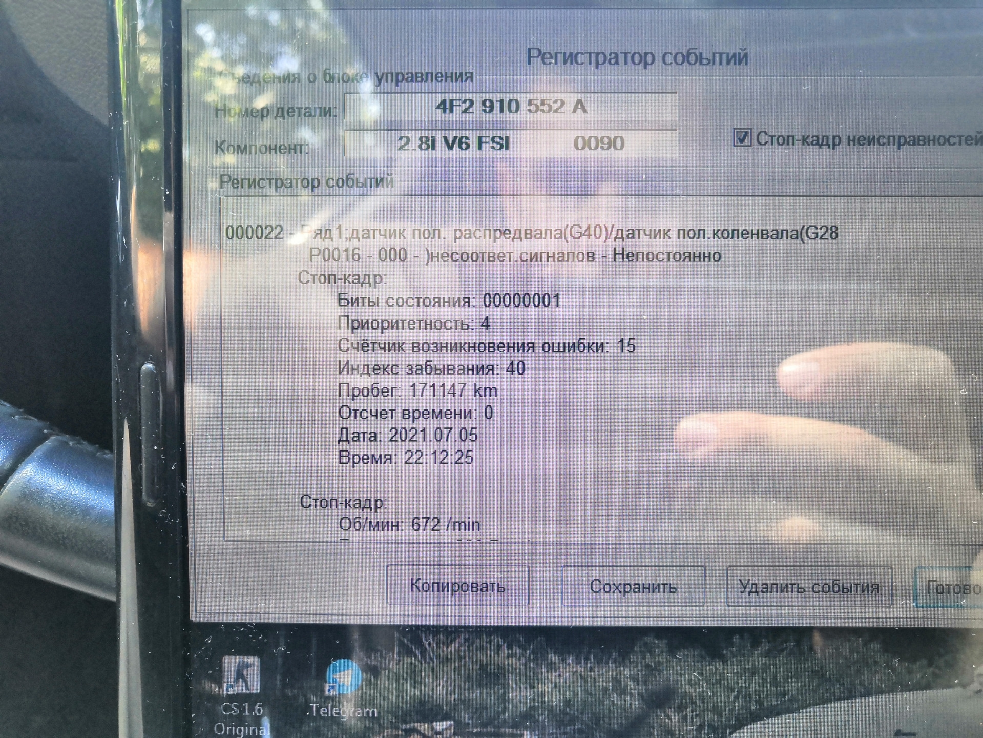

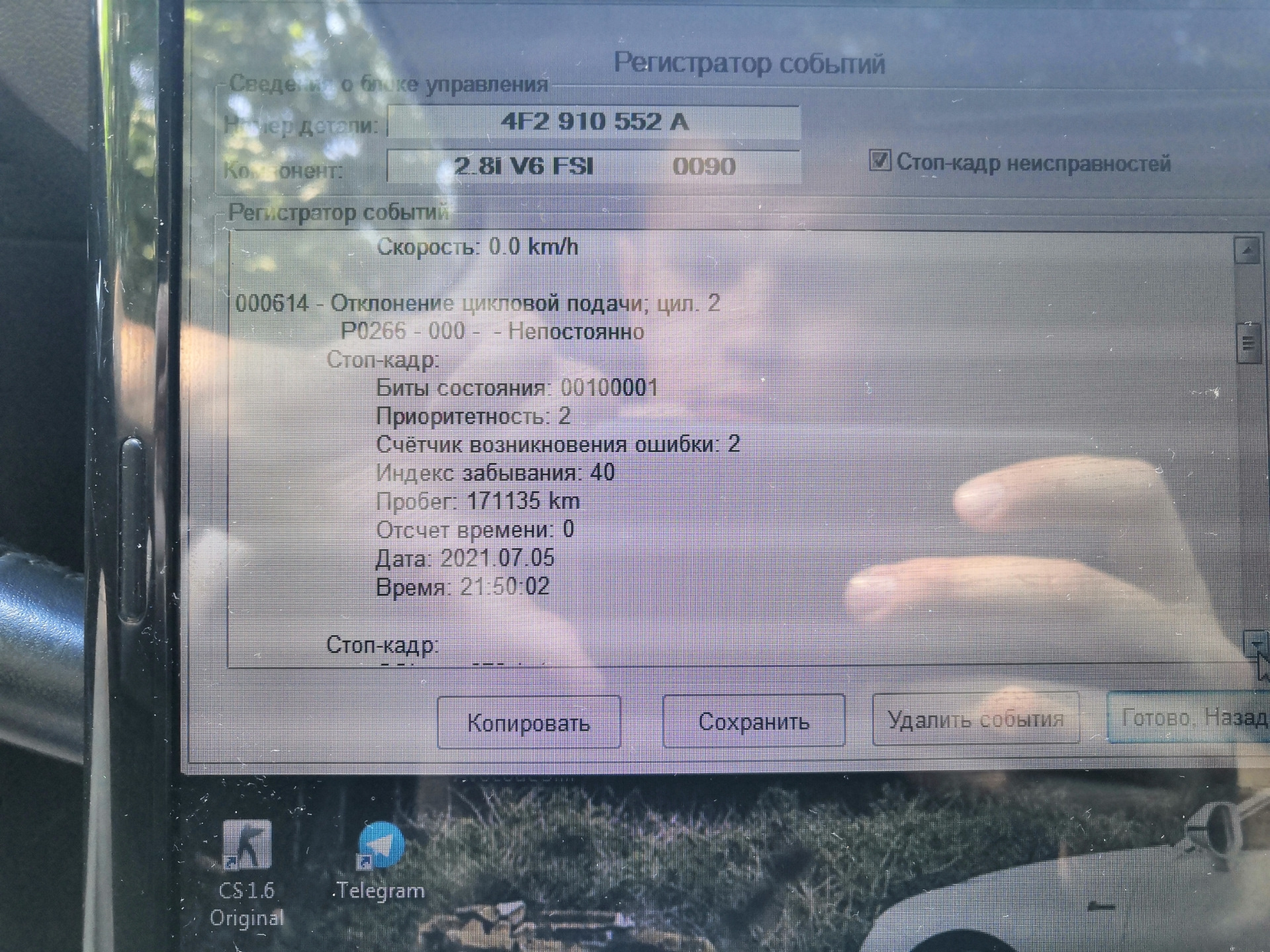

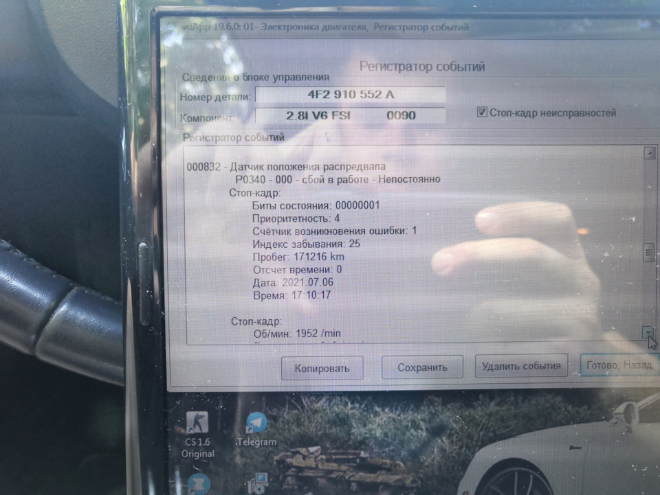

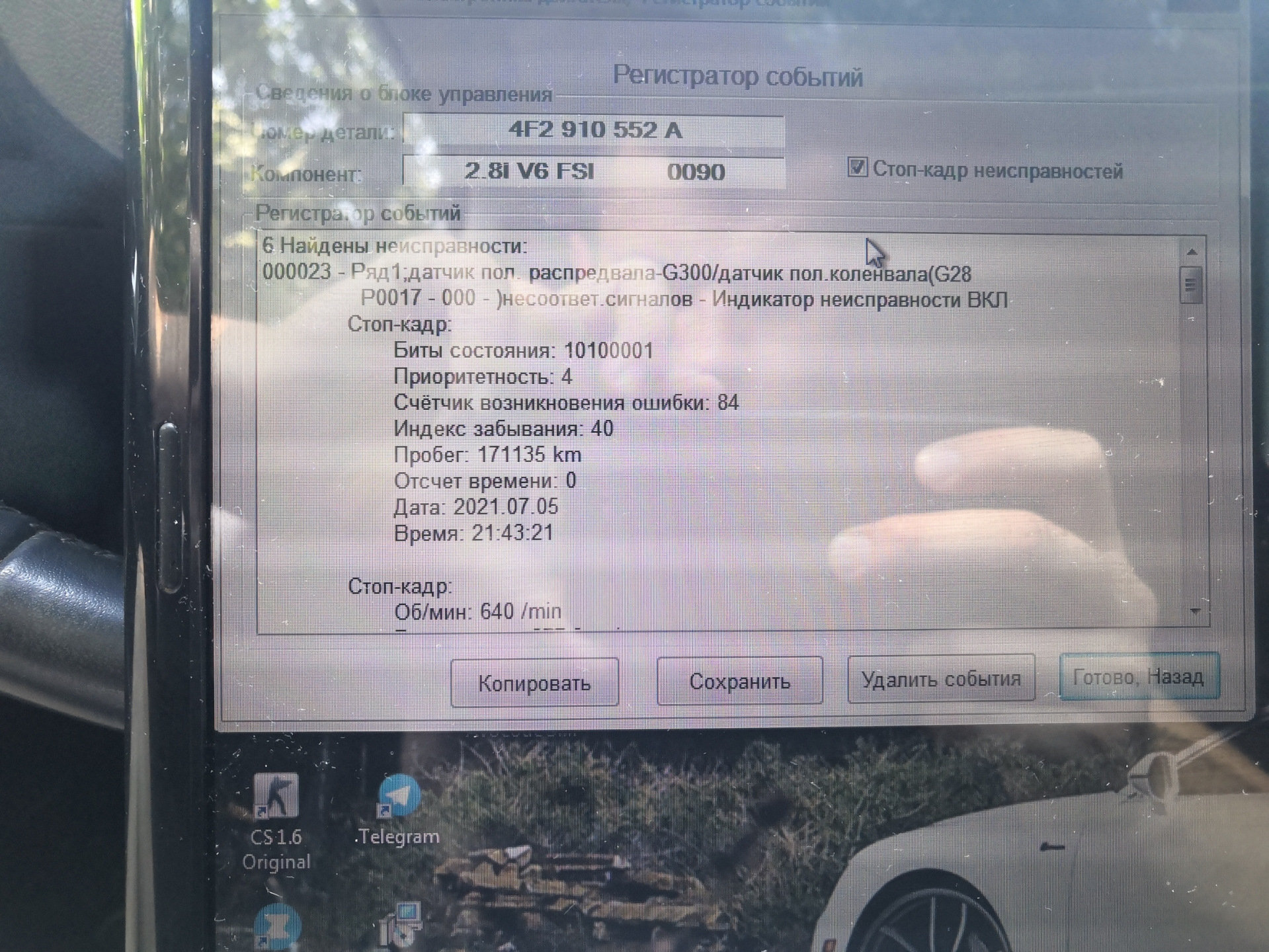

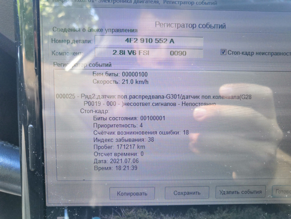

Ну что ребят некоторые просили продолжение и оно таково. В прошлый части остановились на том что нужно заменить фазовращатель впускного распредвала. Его я благополучно нашёл на разборке в Балашихе, через bla bla привезли в Чебоксары. Вскрыли фазник в сервисе — состояние идеальное, даже лучше чем мои 3 шт, по предварительной информации он с А8 от 4.2 мотора с пробегом примерно 100 000 км. После замены машина стала чуть лучше заводиться, лучше набирать обороты, в 94 группе сразу все стало очень хорошо — показания около нуля, но чек и троение на холостых остались и к тому же ещё пропали показания в 93 группе совсем — просто пустые окна. Сервис после этого начал разводить руками и я решил, что эти ребята мне уже не помогут и погнал в Москву (700 км). Дорога прошла успешно — ничего необычного не случилось, по приезду сделал диагностику и вот что увидел — появилась ошибка по датчику распредвала и появилась надежда, что после замены датчика это все прекратиться на страшный сон! Так вот ниже оставлю фото ошибок помогите пожалуйста определить на какой именно голове умер датчик и где он стоит, спасибо!

метки выставлены неправильно, поэтому и ошибки по датчику разспредвала.

это не ошибка датчика распредвала — это ошибка несоответствия сигналов. заменой датчика проблема не решится. сами в этом потом убедитесь. с данной проблемой 2 варианта. или собрано неправильно или какая-то деталь из грм не от этой машины.
На 3 фото ошибка именно по распредвал, разве нет?
ошибка конкретно по датчику 1ой башки. а несоотвествие сигналов по обоим башкам. тут 2 варианта. или это сопутсвующая ошибка или же оборвали провод. не потрятся эти датчики на ауди.
Потому и спрашиваю сам бы посмотрел на проводку на датчик — после этого сервиса все что угодно можно ожидать — я потом напишу итоги после сервиса, Вам будет интересно
