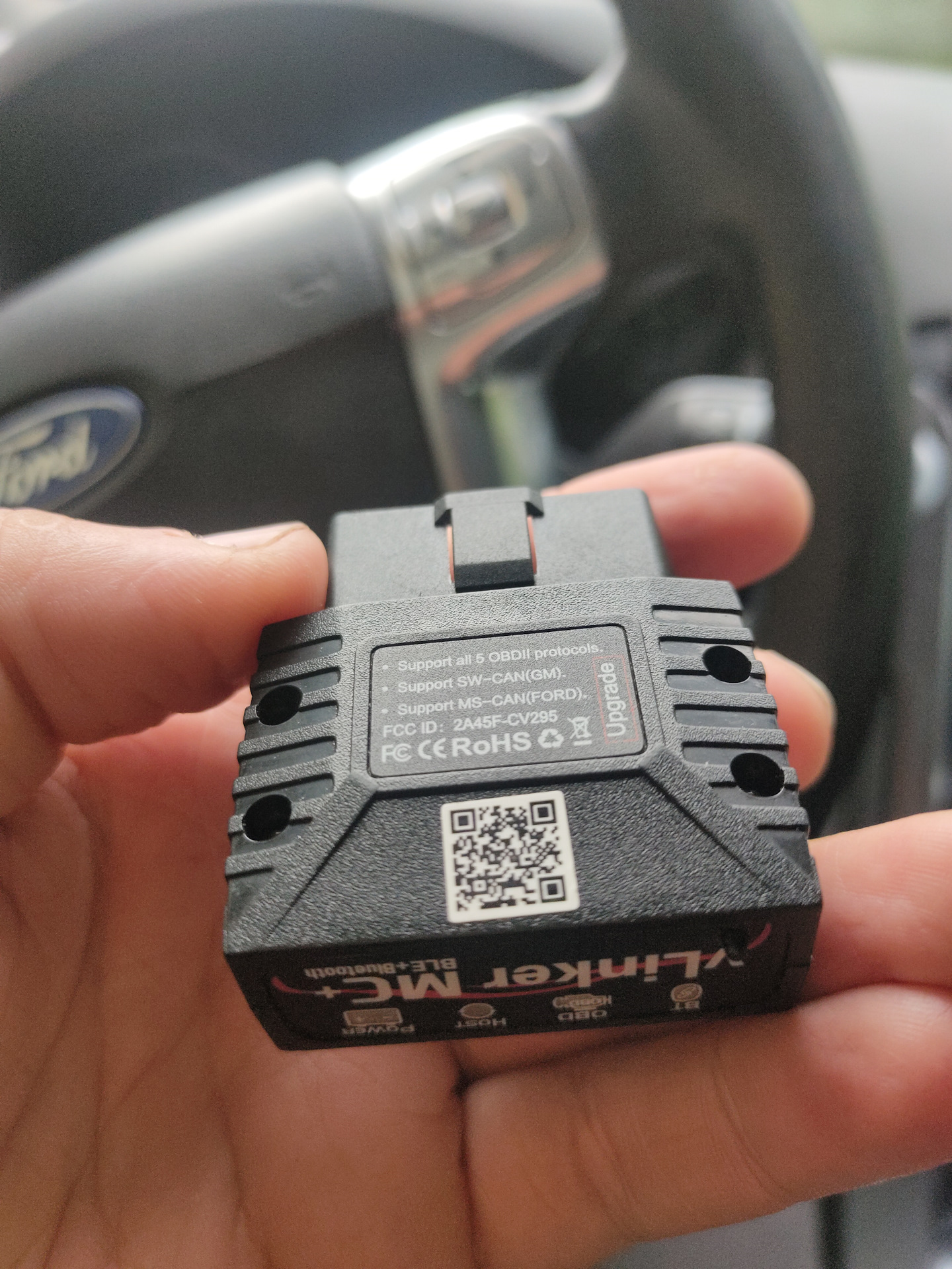

Выяснилось, что есть несколько моделей, топовая из которых vLinker MC+, поддерживающий все шины (вдобавок к стандартным – это MS-CAN и SW-CAN), работает и с Android, и с iOS. Еще из полезного – адаптер может уходить в сон, что не даст разрядится вашему АКБ, если вы не достаете его из разъема после выключения зажигания.
Я так понимаю, что нам также подойдет vLinker FD с поддержкой только MS-CAN (SW-CAN – фишка авто от GM) – это для тех, кто хочет сэкономить.
Ну а я решил, что гулять, так гулять – заказал версию MC+. Приехал он в симпатичной картонной коробке.
Сам адаптер из приличного шершавого пластика, корпус на винтах, внутри инструкция на нормальном английском языке. Ее, кстати, пришлось прочитать – интуитивно подключиться не получилось.
Все работает, правда, дополнительные параметры в Car Scanner я так и не увидел – разработчик говорит, что мозги именно моей машины их не выдают, что странно, ибо есть машины 2018 мг, которые эти параметры в ODB-интерфейс выдают. Но ладно, зато есть теперь надежный (надеюсь) адаптер, которым можно даже что-то закодировать, если вдруг попадется недокодированный BMW или VAG ☺

Вечер добрый, моя печальная история с vlinker mc+ bt купленном в официальном магазине на али
1) Не виден по BT ни на 3х android, ни на ПК с виндой и ни на Iphone — витоге отправил обратно производителю, жду возврата денег. Ни forscan, ни само устройство ни torque. Возможно только у меня бракованный попался. Все варианты завода автомобиля делал и с нажатием кнопки играл и в разъёме вставлял плотнее — не видит и все тут. Производитель не смог ничего ответить — видео и фото ему были отправлены. Цена вопроса — 3800 руб.
2) Сегодня приобрел ELM327 BT mini с v 1.5 (PIC) и двумя платами внутри в виде компактной синей коробочки. Моментально законнектился на android и на ПК с Windows. К сожалению, forscan его не увидел ни на android ни на винде. Зато Torque поймал его моментально и все отлично считал. forscan стоит 500руб — я бы купил, может следверсия будет поддерживаться ими, а torque — 2500руб — придётся искать правильную версию. Цена вопроса синей коробочки на Авито в упаковке с возможностью протестить перед установкой — 650руб.

Не впечатлён вообще выброшенные деньги ! Прошил его официальной прогой. Читает все тоже самое что читает той же фирмы только в 3 раза дешевле за 1000р! То есть не все ! Все те же блоки высвечиваются в форскане ! Режим шины в авто режиме и он не работает по ходу или я хз из за чего это все. Может нужно паять переключать чтобы работало хз.
Подключаю его ошибок нету! Подключаю els 27 алишный к ноуту ошибки есть и как это понимать ?
К стати с помощью алишного елс27 я прошил даже новый ключ. В общем для меня выброшенные 3500 на ветер. Ожидал что будет читать хотя бы ошибки как ноут! В итоге обычная елмка на которой ещё нужно жить кнопку и обновлять прошивку

То чувство, когда однажды купив данный Vlinker года 3 назад, уже на 3х разных авто он выручает качеством, безотказностью, максимальной быстрой передачей данных. Сейчас с ЛРДС (2015) интересно:
Воткнули туда Мангуст товарища, которым он без проблем постоянно свой Фрил2 мучает — тут же вылезает гирлянда на панели, куча ошибок сообщений все отключается: 4х4, ЭУР, мощность и т.п. СДД как-то с пятого раза все же подцепился, но очень задумчиво и нестабильно работает. Блоки опрашивает вечность.
В итоге, стираем все ошибки, все ок. Вынимаем Мангуст: рестарт машины… И вся гирлянда на месте! Несколько разных танцев с бубнами, результат неизменен. Разве что заводится, но руль каменный и все остальное в дауне. Хорошо у меня случайно в сумке завалялся этот Vlinker — втыкаю без особых надежд, там ещё и профиль ЛРДС только 2017+, а у меня 2015… Стираю все же ошибки и… Вуаля! Все уходит, машина в состоянии как до полового контакта с данным мангустом, будь он неладен!
В общем, Vlinker у меня за все время уже раз 10 себя окупил))

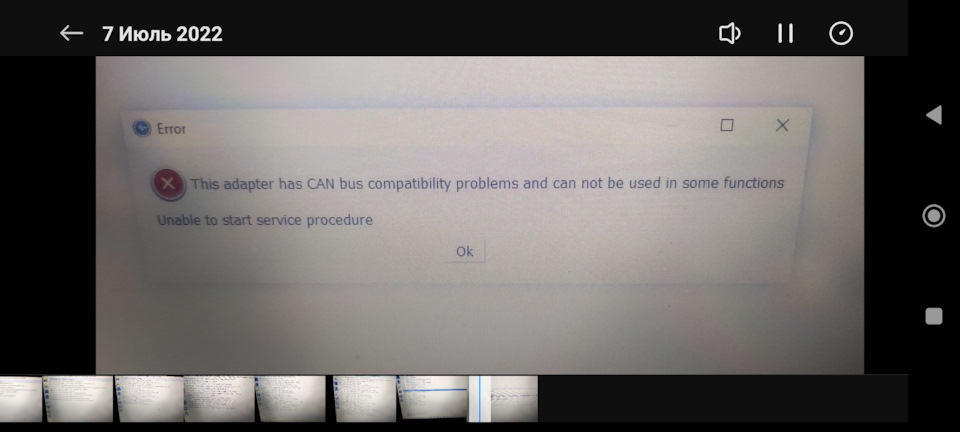

Помогите плиз. Сегодня получил свой Vlinker MC. Подключил к машине с помощью Forscan (платная версия) ошибки видит стирает. Но при попытке войти BdyCM выходит такая ошибка как фото. После пару попыток перезагрузки начал читать но постоянно "Сервисная процедура прервана". Подскажите как обновить прошивку Vlinker-a и поможет ли это мне?
К сожалению, не помогу — у меня таких проблем нет. У меня и не форскан. Попробуйте написать китайцам.
А какая у вас программа?
Car scanner
С помощью него можно делать изменения в мозгах?
На lr нет, на vag можно — почитайте сами.

Это не STN-адаптер, он сделан на китайском контроллере MIC3313. Прошивки STN от scantool.net с ним не совместимы.
