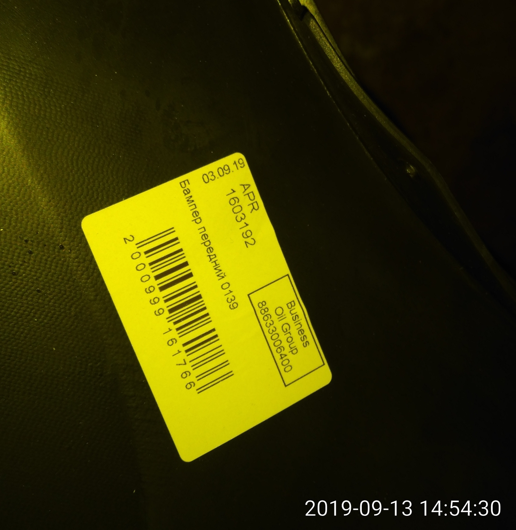

Купил машину с разбитым бампером. Немного освоился, стал искать бампер, в нашем городе это оказалась не простая задача
Номер бампера 96563988, по отзывам искал недорогой, но хороший аналог APR 1603192
Заказал бампер ещё в мае 2018 года, похоже эта самая первая покупка для этой машины. Но после нескольких недель ожиданий, пришёл отказ и после последующих попыток снова заказать, бампер этот вообще исчез ☹️
Время идёт, старый бампер рассыпается, подвязал плохие места стяжками
И вот в сентябре 2019 года наконец получил новый бампер
Решил его покрасить в цвет своей машины, 74U
Снял старую решётку от старого бампера, тоже решил покрасить
И теперь, вроде всё готово. Но что-то меня останавливало начинать замену, думал, пол машины разбирать, не охота
Прошло почти 2 года, пока настраивался 🤦♂️
Наконец-то решился, вытаскиваю бампер, отмываю от слоя пыли
Решил, поверх краски, защитить прозрачным антигравием
Ну вот, всё готово, оказалась всё просто и легко, даже не снимал подкрылки колёс
Новый бампер встал как родной, все отверстия совпали
Нижние крепления у старого бампера были оторваны
Нашёл небольшие болтики с гайками и закрутил, предварительно смазав маслом
Ну вот, теперь красота!

Интересно для чего большое отверстие на бампере возле крепления номерного знака?
Не понятно, на родном такого не было
а сел на место нормально?
Да, как родной
Отлично! Из баллончиков красили?
Да, всё баллончики. Грунт, краска и антигравий
Ну если не дай бог разлетится — дуй на разборку. Бери оригинал. У него материал странный. Вроде пластик, но не хрупкий. Чем-то напоминает бампер с восьмерок- девяток.
Капроновый он . Это продумано в целях БД . Если пешехода снесешь, то из него не придется осколки пластика выколупывать . Я читал об этих фишках . За бугром продумывают такие вещи . У Приоры например бампер разлетается как стеклянный, ибо похер на БД .
Родной бампер рвётся. Его можно сшивать, паять клеить с внутренней стороны стеклотканью. Новые разлетаются осколками.
Похоже, что мой старый уже не родной тоже ☹️
