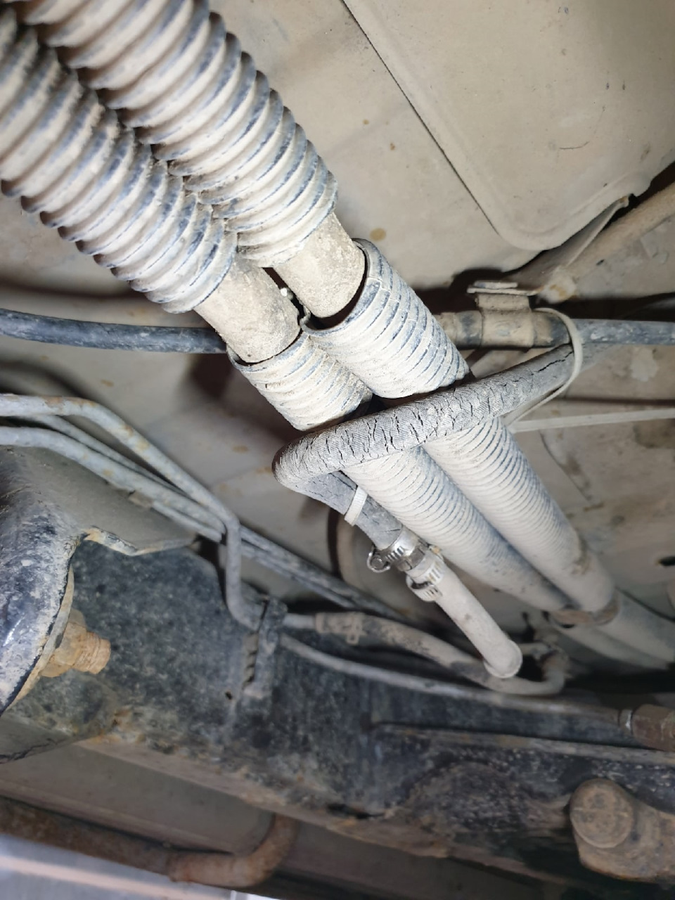

А вот бензо трасса нуждается во внимании, шланг весь в трещинах
Под замену

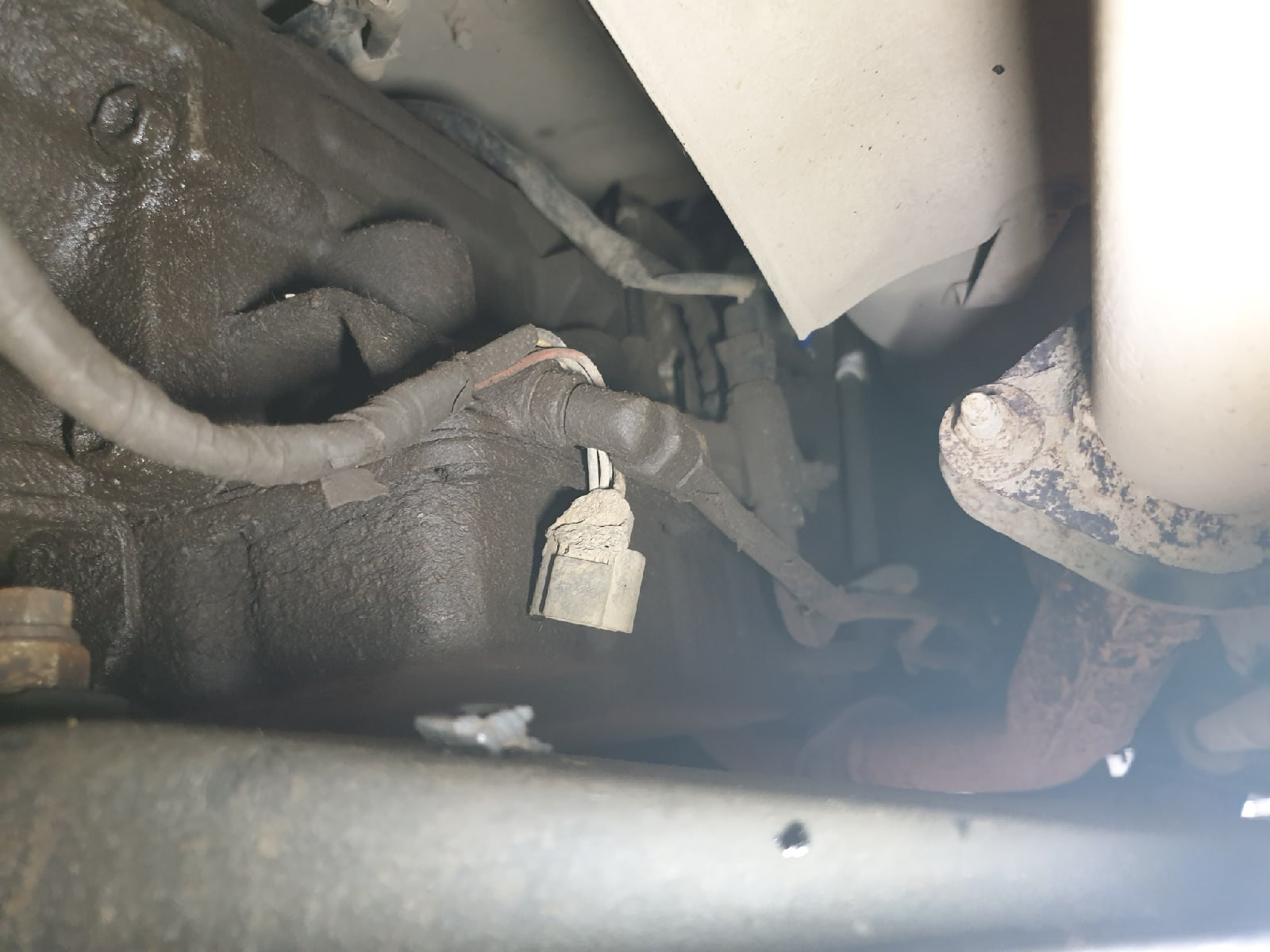

Смотрю на коробку и афигеваю, я конечно знаю что её меняли, но кто знает что за фишка? Куда воткнуть не нашел. Она точно не на регулировку аммортов, слишком далеко да и их все я уже нашел. Ну и да все 4е передачи работают.
Кое как нашел игнитор, не понял как его снять и забил, но там в дали заметил опять какую-то толи фишку то ли что.

Идем далее, ну увидел фишку на лямбду которую обязательно поставлю и еще фишку, уже потом понял что это фишка датчика абс :)

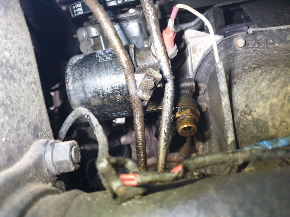

Увидел что опять откуда то в области фильтра сочится масло, но подтек очень мал, пятен на месте стоянки от него нету. Уровень масла в норме.

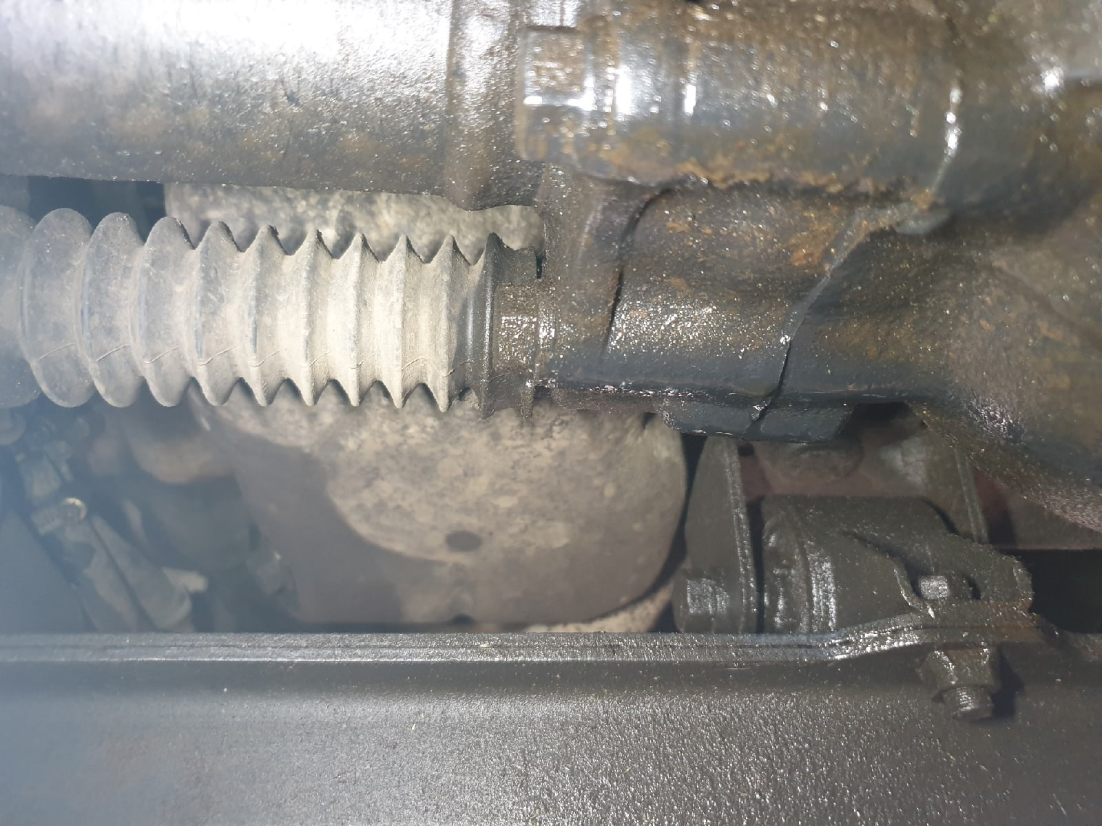

Ну и собственно мост, сырой, и сам ссытся и антикор обработку от рулевого редуктора получает :) Резинки шрусов осмотрел, вроде как все целое
Течь с моста, оставляет пятна, умные люди говорят забить хер и просто подливать трансмиссионную жижу. Передний мост подключается нормально, пневма работает, но индикация мигает когда он выключен, датчик цел. Что интересно когда ковырял проводку в блоке предов под капотом, на пару минут мигание починилось но потом еще больше ускорилось и обратно вернулось :)
