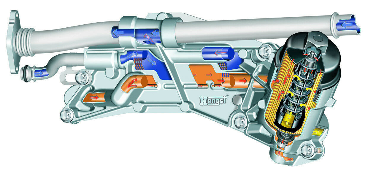

Здорова всем на этом ремонт не закончен) когда меняли АКПП, сказали что сильно течёт прокладка масляного насоса, но я и сам видел, стал уровень масла очень сильно уходить и прям капало на асфальт. Скоро ехать на море и нужно свою ласточку полностью обслужить решил заменить прокладку масляного насоса и прокладки всей системы теплообменника так как заменил масляные пятна в расширительном бачке, но проблема в том что нужно разобрать пол мотора, прокладке масляного насоса была уже просто баста пробило все резинка на ней которые были)
Цена запчастей вышла на 16 000 нынче все резинки дорого стоят, сюда также входит масло и антифриз))))
Цена ремонта 17 000 тыс
В сервисе ребята толковые сделали всё за 1 день
Но бывает что сказать, зато теперь всё исправно и работает как часики
Спасибо всем кто следит за БЖ

Замена прокладок Теплообменника
Цена вопроса: 33 000 ₽
Пробег: 248 803 км

было всё нормально, но прокладку выдавило
Каналы узкие? Не успело пройти?
Формулу знаете от чего давление жидкости зависит?
Знаю. Чем меньше сечение при одинаковой производительности и вязкости тем больше давление. Так же при увеличении вязкозти повышаеться давление но уменьшается обьем проходящей жидкости.
Если давление повышается, то логично, что прокладку выдавливает
А зимой в минус сорок как? Жээм родное наверное и не бежит.
Если вы не заметили, этой зимой была просто эпидемия с протёкшими прокладками ТО. Дней через 5 после первого сильного мороза.
Магистраль на то идет после редукционного клапана в фильтре. Так что теплообменник защищен от повышенного давления. Другое дело изменение геометрии корпуса от пониженной температуры.
Наоборот
Да хоть и наоборот. Клапан избыточное давление скинет мимо фильтра.
Куда скидывает?
Я тоже задумался. Обычно редукционный клапан на насосе стоит.
Факт остаётся фактом. Если прокладки доходят, в первый мороз, когда вязкость у масла большая, они потекут.
