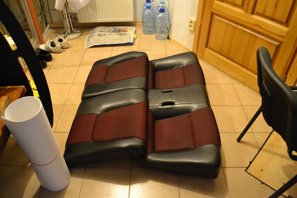

Наконец-то дождался прибытия алькантары и сразу за работу.
Начал с заднего дивана, так как он меньше всего используется.
По бокам натуральная авто кожа Монца 3086 и вцентре итальянская Алькантара на 2 тона темнее кожи.

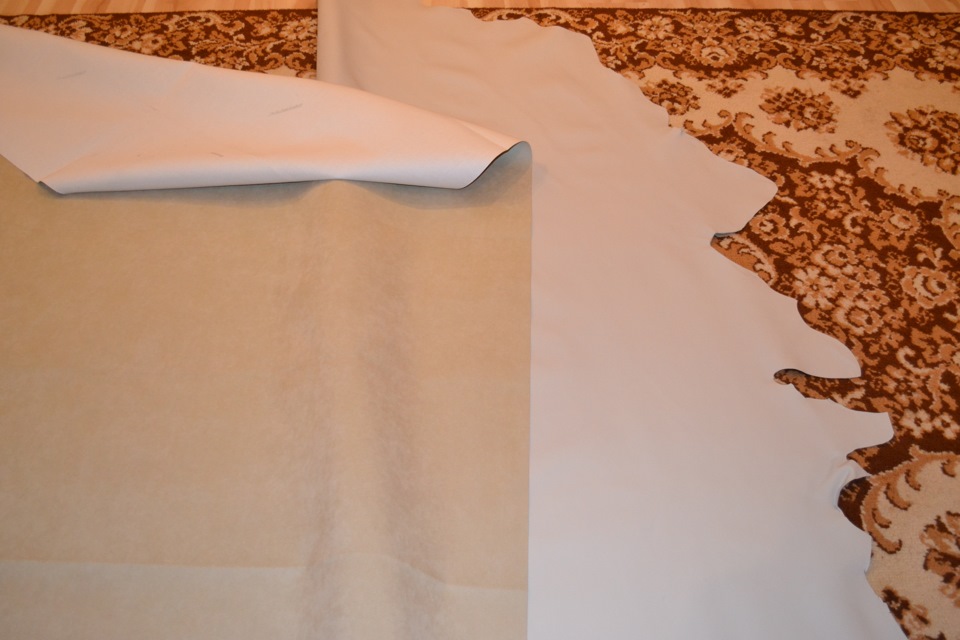

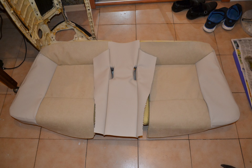

В общем весь процесс запечатлел на фото. Сначала разобрал сиденье, распорол по швам, снял выкройки, перенес на новый материал, вырезал, сшил и обратно собрал — это если вкратце )) ушло на все про все 2 вечера и пол субботы )))
Материал еще кое где подтянется и разгладится, хотя и так уже довольно неплохо. На очереди задние спинки.
На все сиденья пойдет 4 метра кожи (13 руб.) и 2 метра алькантары (12 руб.).

А ты поролон старый использовал?
К коже клеил, или так сшивал?
Какая толщина там поролона?
В каком состоянии старый поролон?
Если к лету не продам, последую примеру!)
спасибо)
поролон старый.
к коже пришивал, но буду клеить в след.раз.
толщина 5-10 мм.
поролон как новый.

А ты паром сидушки разглаживал? Чтобы уселось нормально. А то как-то складок многовато…
пока нет еще, это потом уже, как буду ставить. помою и феном пройдусь…
Не знаю насчет фена, а вот паром надо точно. Мне когда делали я ж рядом сидел и смотрел. Одели на сидуху, я смотрю совсем все плохо))) Говорю, что-то как-то костюмчик не сидит. Мне в ответ — спокойно, щас все будет. После парового утюга все преображается кардинально. Удачи в дальнейшем шитье :)
после фена эффект тот же. ну, можно и паром тоже ) спасибо за совет.
