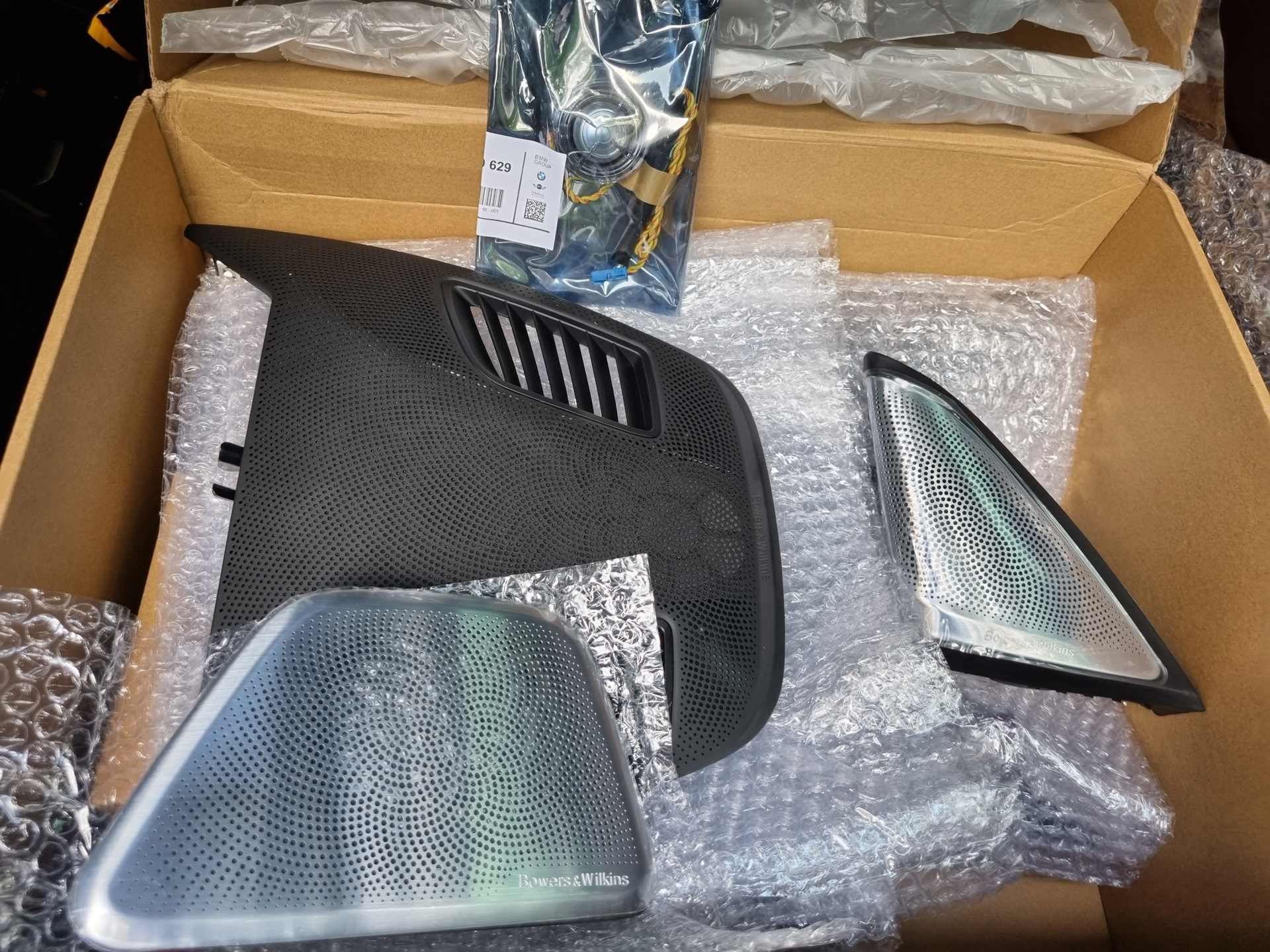

Изначально в машине стоял Harman Kardon. И я вдохновившись отчетом GSFuad решил поставить полный комплект реплики сеток Bowers & Wilkins+ динамиков сч/вч. Почему-то на драйве мало отчетов по полным комплектам.
Заказывал у этого продавца. Состав заказа (обратите внимание на количество позиций):

Ехало все добро 2 недели с помощью EMS. Приехало в такой большой коробке:

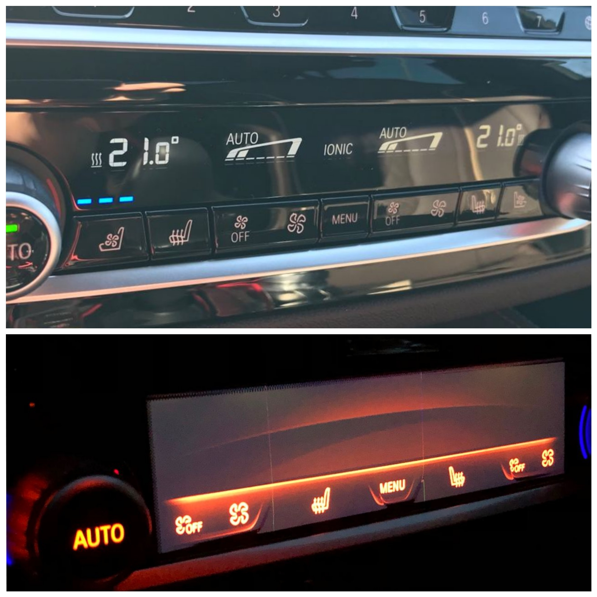

Не, не. Климат ни в коем случае. Днем он смотрится хорошо, но ночью светящийся прямоугольник это кошмар. А технологии OLED до БМВ ещё не дошли. На фото ниже сравнение стока и сенсора. Сток правда днем, но суть понятна — светятся символы, без фона

Да, знаю. Но ночью не айс (
