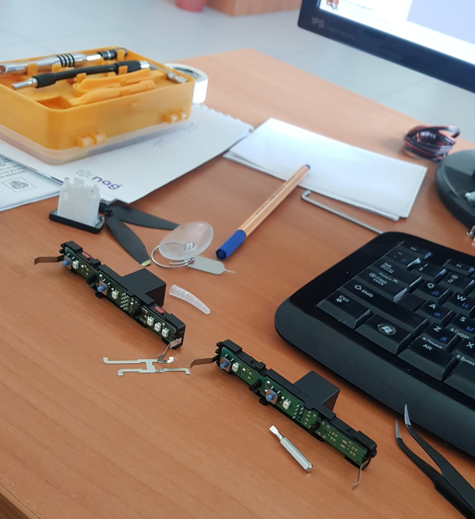

Вооружился записью в бортовике у Fidel232 полез на просторы интернета искать недостающие компоненты, а именно кнопка аварийки с индикацией 4L1927137A5PR и переключатель в бардачок 1K0919237A
Всё было найдено в ЕвроАвто ( Euroauto.ru), вот только кнопка с индикацией была без фото и их "умный" бот и такой же оператор не могли предоставить фотографии 🤦♂️, в дальнейшем оказалось просто деталь поцарапана с двух сторон, поэтому они так старательно это скрывали.
UPD: Вернули половину стоимости испорченной кнопки. Ну что же, можно с ними работать 👍
Идем в салон запасаемся крючком проволочным для снятия воздуховода, из китайского набора для VAG загнутый крючок не подошел, проволочный хорошо справляется с задачей, особенно если знать где находится отверстие внутри воздуховода.
Извлекаем кнопку и идем её разбирать для замены кнопки ESP, поскольку она больше всего зацарапана была.
Дальше собираем, вставляем и возвращаем воздуховод на место, время заняться бардачком.
