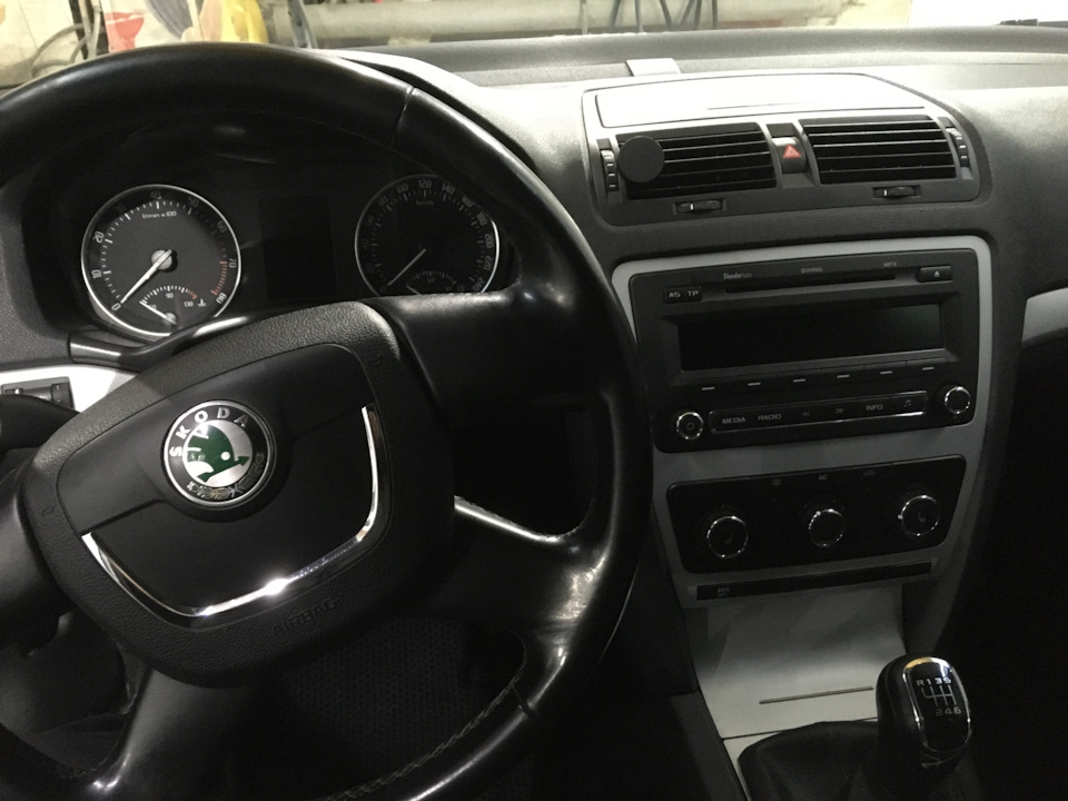

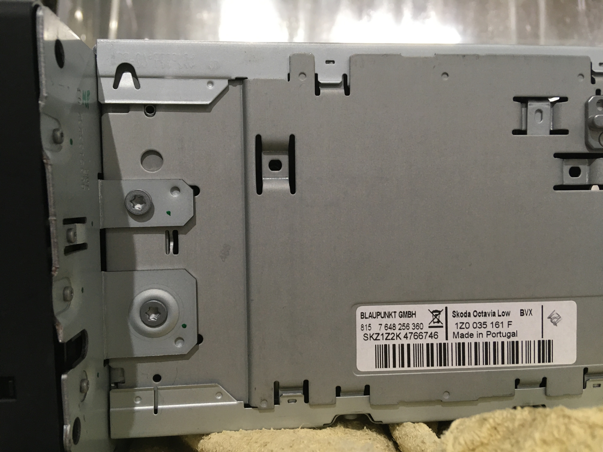

1)Болеро. Нашел на авито магнитолу болеро blaupunkt за 7₽, решил взять, владелец предоставил код доступа (1017, мало ли) .Поменял все сам, спасибо драйву) Родной свинг ушел за 1500₽.Теперь наслаждаюсь парковочным ассистентом и наличием слота для сд-карты))(март 2021г)

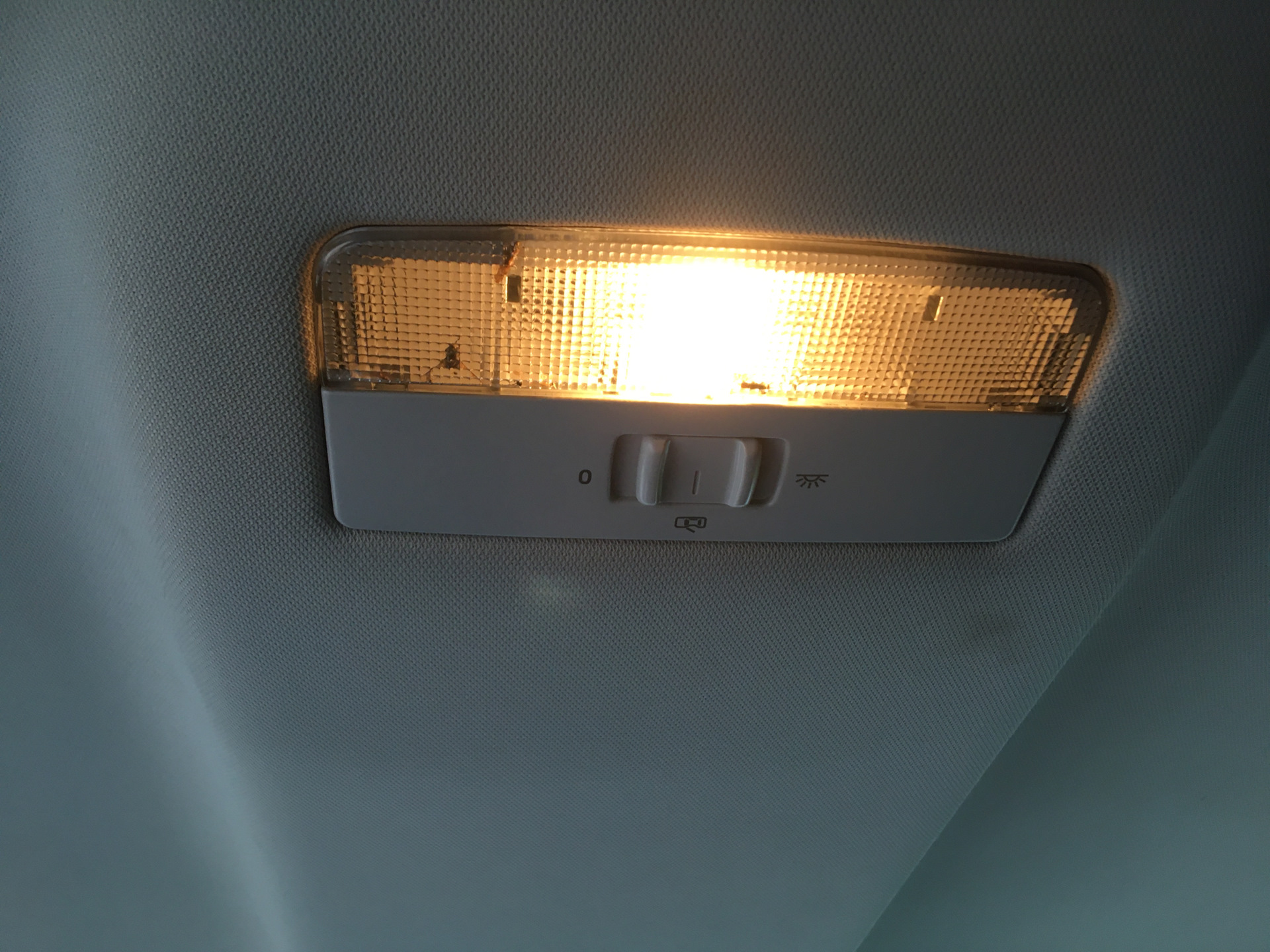

2)Замена салонных ламп на диодные. Как многие знают, салонные лампы не подвергаются опросу. Цоколи -w5w и c5w

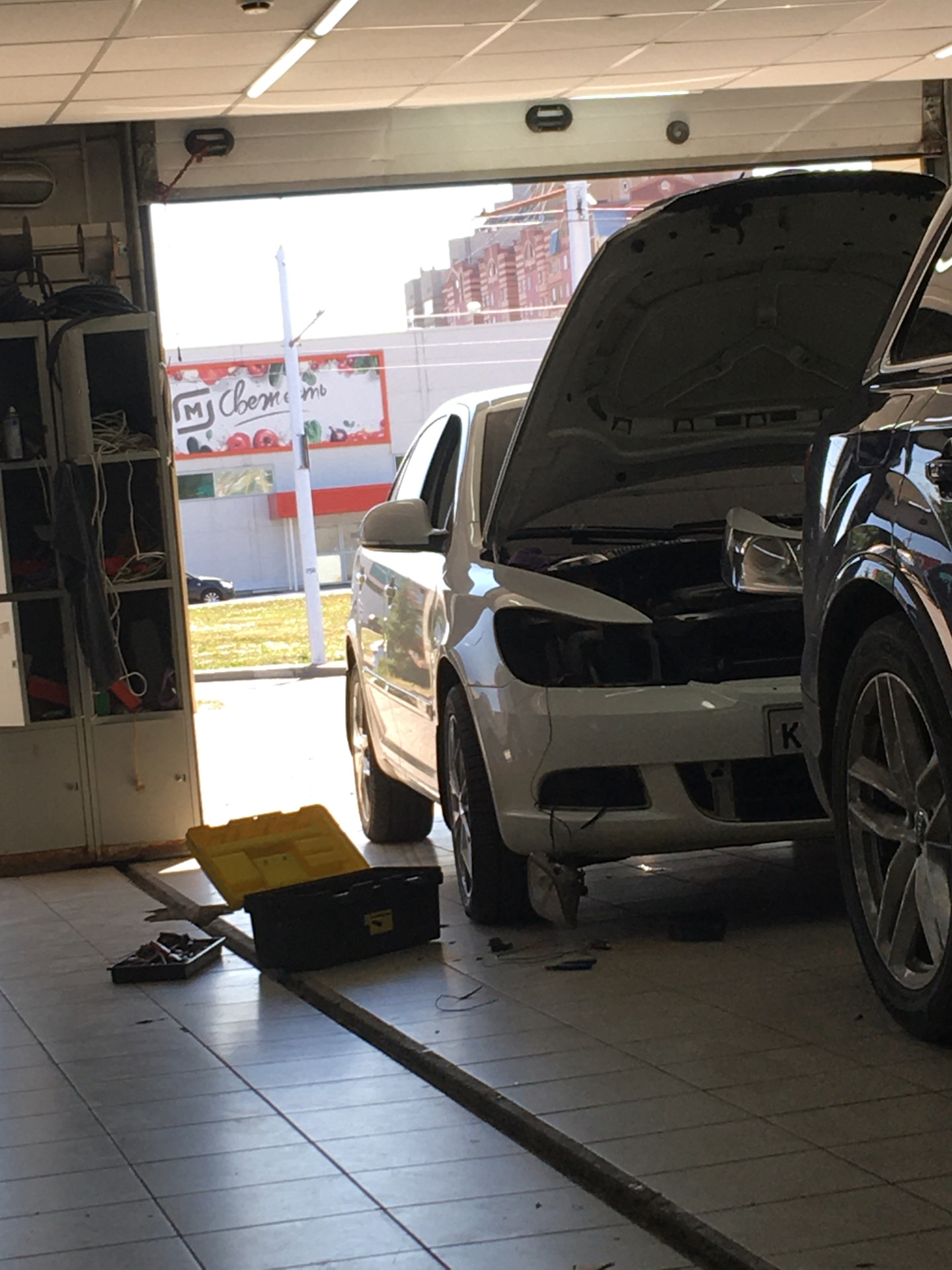

3)Секция дхо в птф. Никак не могли подключить через одис, васю, vaspc, и остальное режим дхо нижних ламп, потому что они включались только когда при включенном ближнем моргаешь дальним. Запитаны они на шторку(биксенон).Пробовали ВСЁ! Не вышло, запитали через реле от габаритов.Воткнул туда диоды оранжевые, сделал по типу, как было на прошлой машине (нексии).Теперь передний look при езде днем такой:
При включении ближнего дхо гаснут, остаются только «американки»

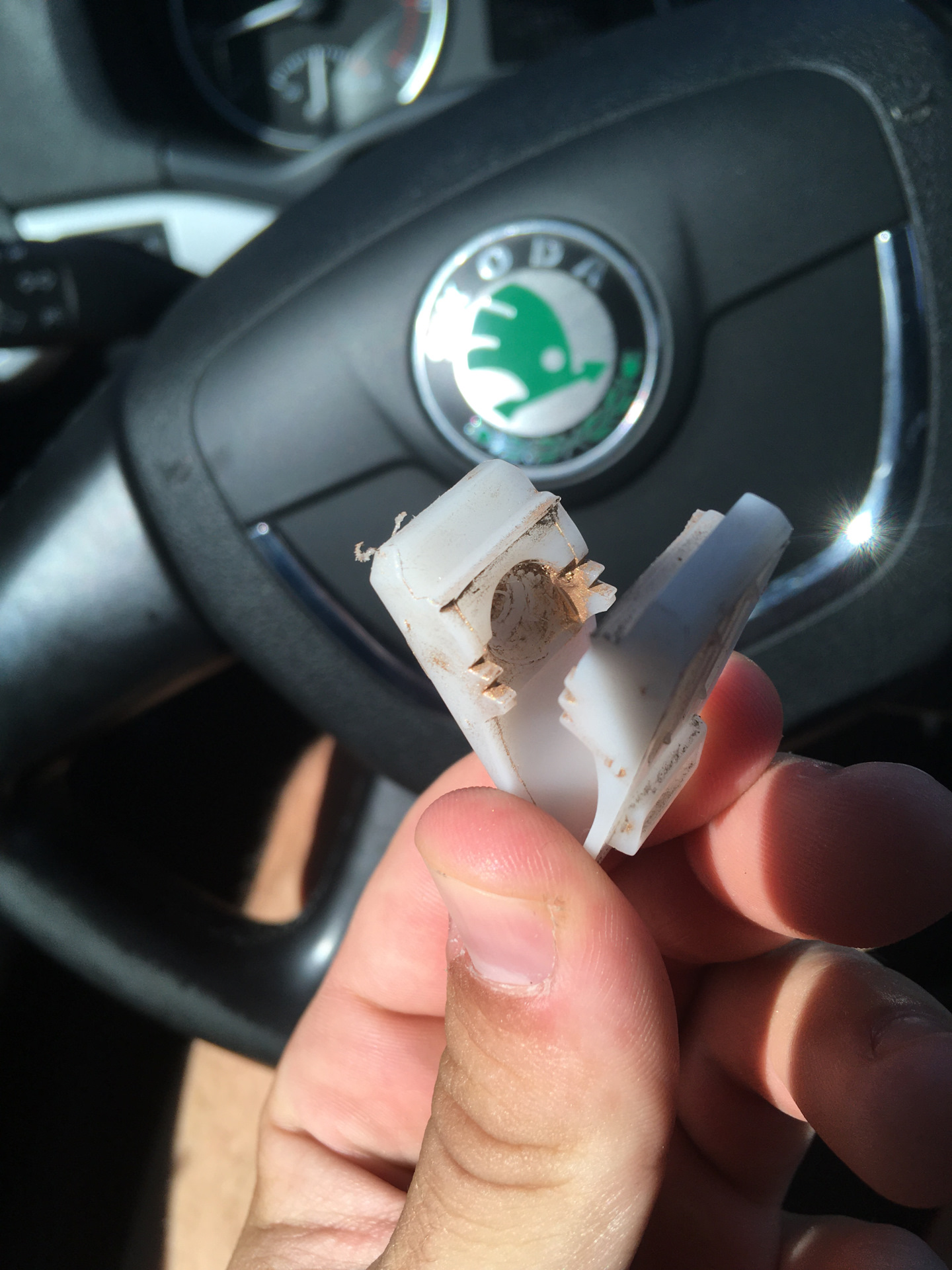

4)Клипса педали сцепления. Надоели щелчки в начале хода педали сцепления. На драйве увидел инфу о замене пластиковой клипсы, обратился с этим вопросом к официалам, сделали на совесть, все тихо теперь.Арт. 114422755 (36₽), замена 1420₽(работа)

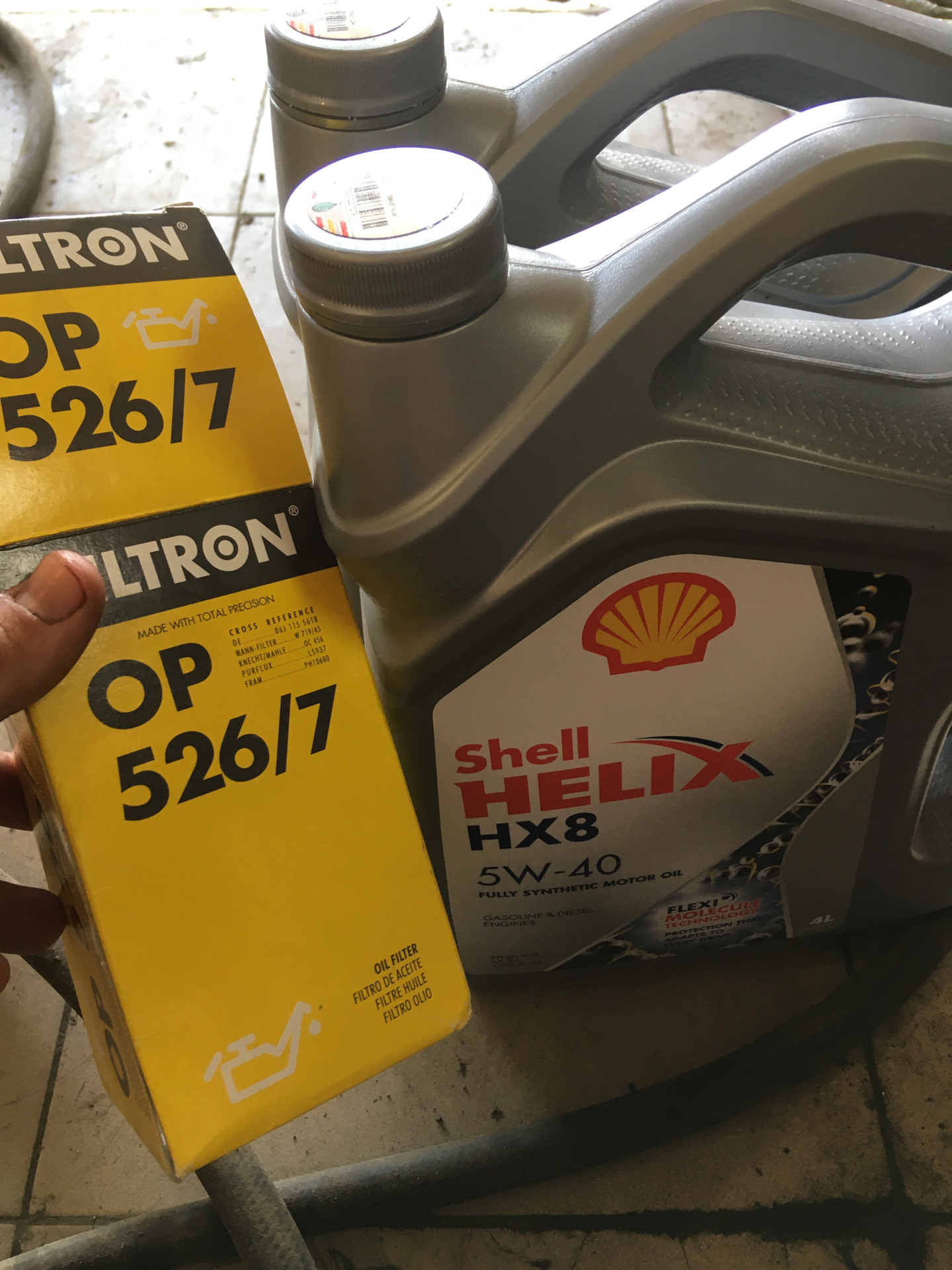

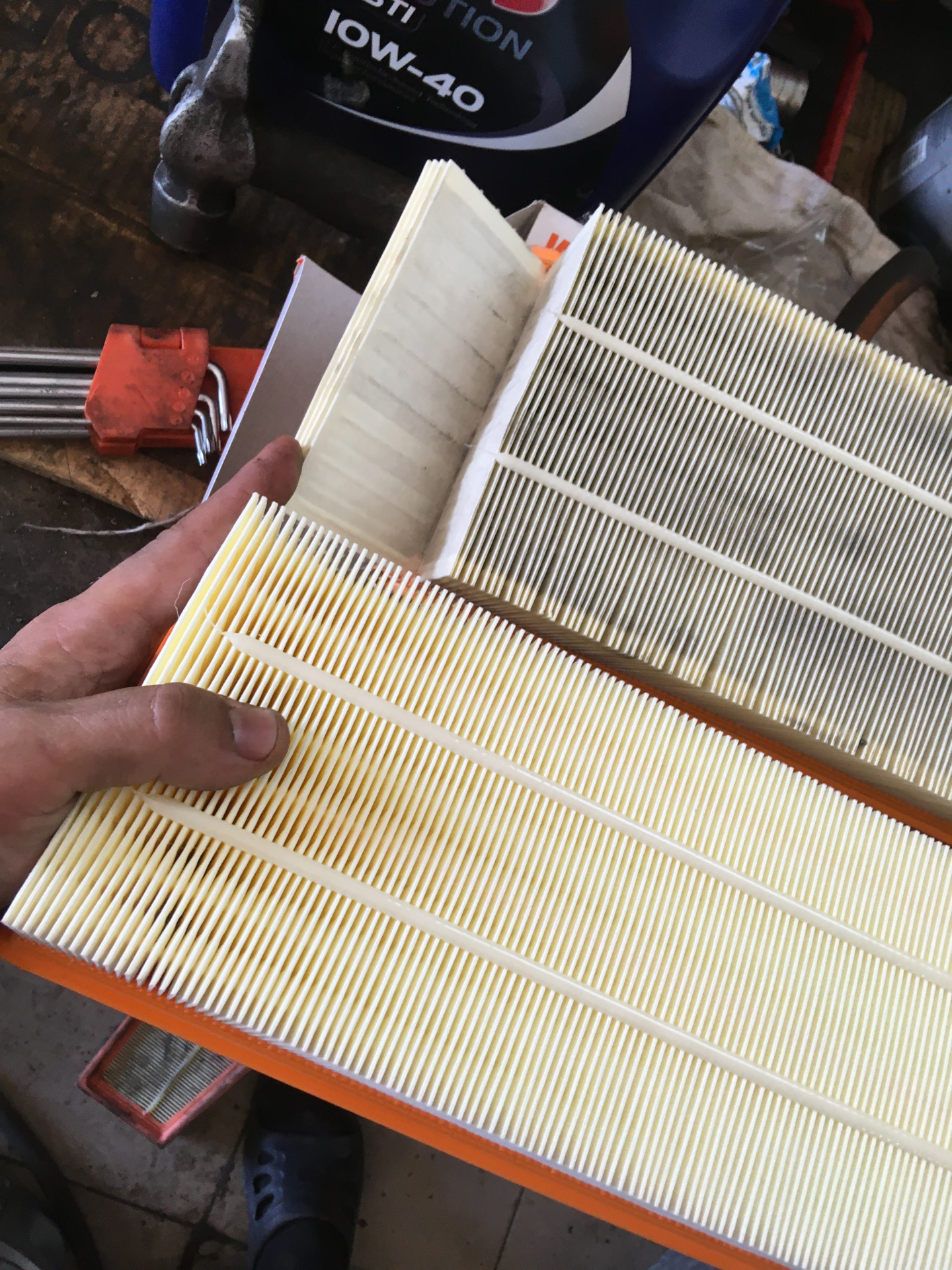

5)ТО 175400км. Откатал 7 тысяч км и вчера (14.07) было заменено масло (shell helix hx8 5w40), масляный фильтр (filtron), воздушный фильтр (mahle), прокладка пробки поддона. Также приговорили рулевые наконечники (lynx), отходили 34000км, слабовато.Буду скоро менять.

На болеро еще рекомендую прошивку обновить, понравится 100%)
Есть ссылки на записи с этой процедурой?
Energy1993
Под звук суперба?
Под звук суперба это не прошивка, если честно не знаю как правильно назвать (в голове крутится термин "схема звучания")
а прошивку имею ввиду версию (software).
Изначально по-моему стоит 054, а надо 061 поставить.
Магнитола русифицируется, появится подсветка крутилок (совместно с подсветкой кнопок салона работает), более удобно будет отображаться информация о файле проигрываемом и улучшение звучания. Очень подробно в вопросе разбирался мужчина с ником Quadrazuma .
Он же занимался модернизацией аппаратной части магнитолы(HardWare).
