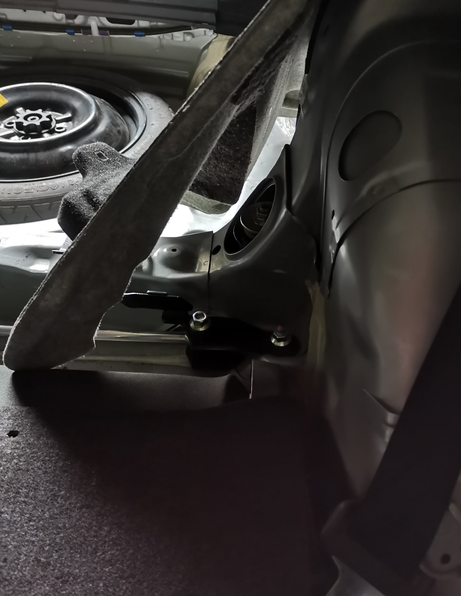

Далее всё собрали, и водрузили на ласточку. Благо как разбирается задняя обшивка багажника есть инструкция на просторах драйва))

Боковые обшивки в багажнике можно и не снимать для снятия стоек
Просто отогнуть обшивку возле крепления стоек?
Да, она мягкая.
в след раз попробую
Я вот даже фотку себе сохранил, для любителей поспорить 😊
ну у меня примерно также было) только я все крепления вывернул, но доставать обшивку не стал) В след раз задние крепления даже трогать не буду)
