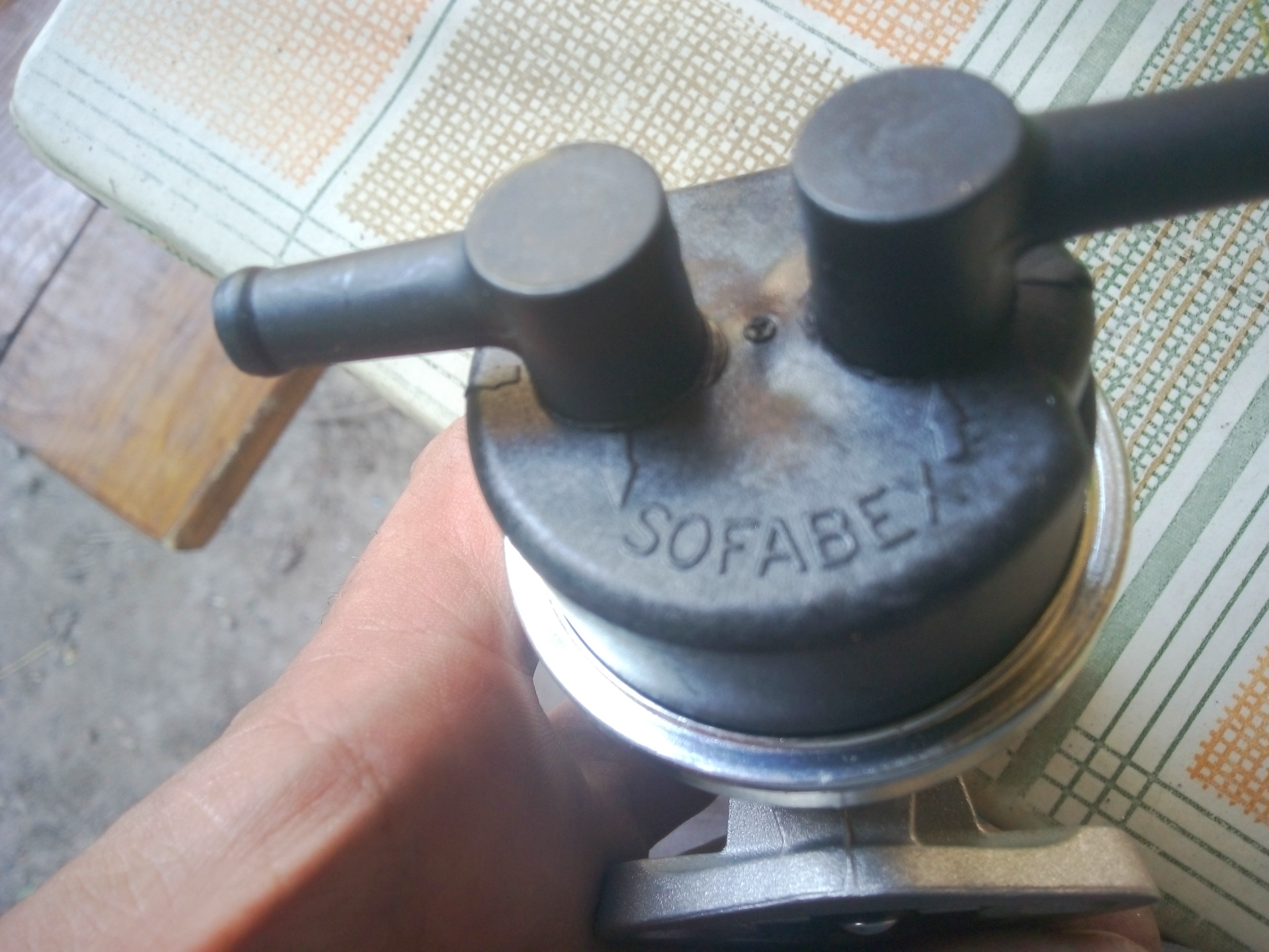

забрал на почте сегодня посылочку с новым насосом. попробую ещё раз. на зелёного такой ставил, очень понравился.

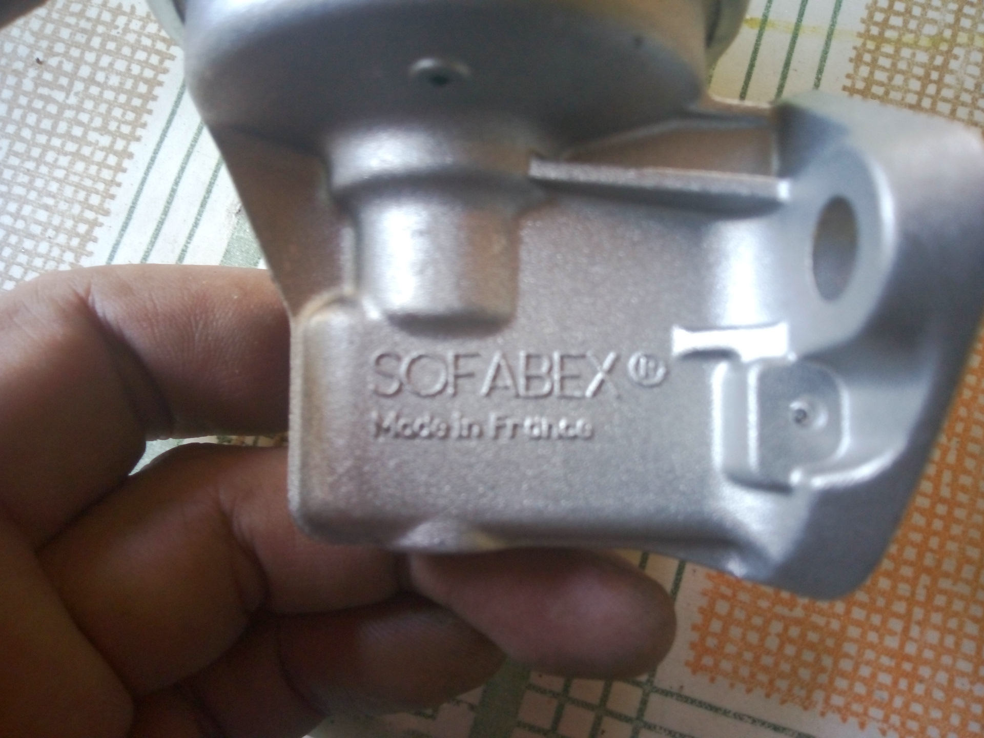

как и в прошлый раз в коробке VALEO приехал насос SOFABEX. пытался сначала купить PIERBURG, но их по ходу нигде нет.

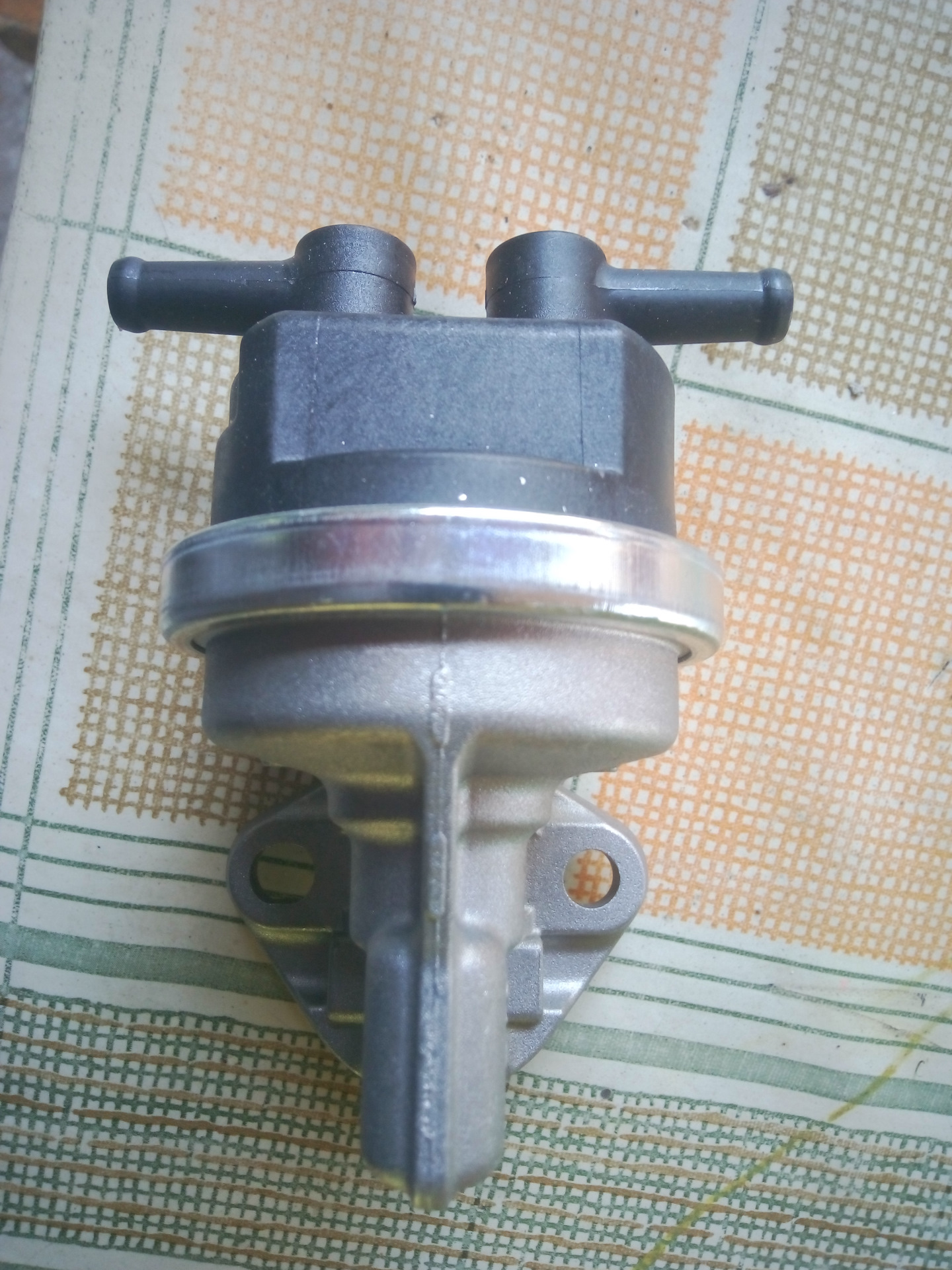

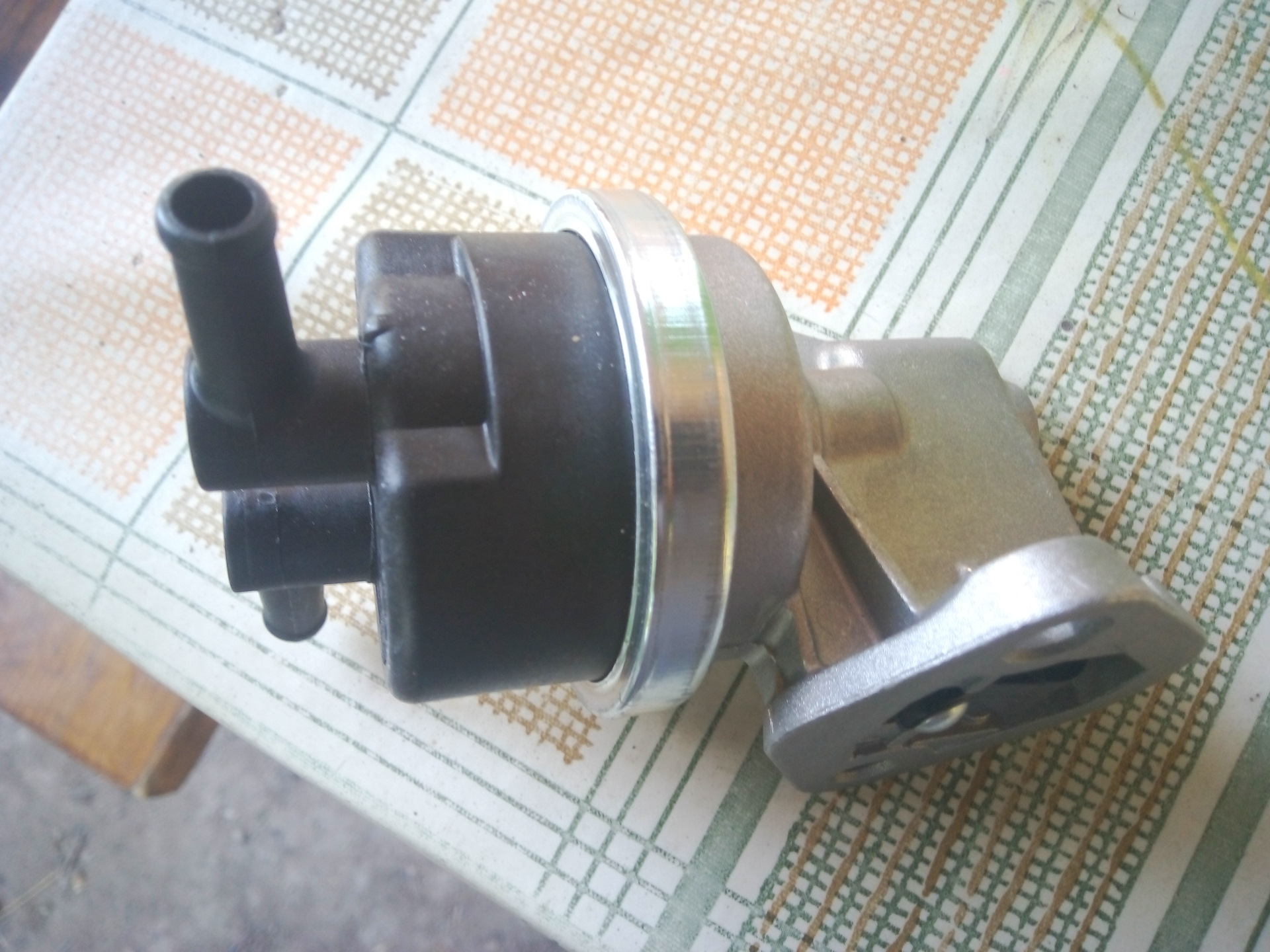

Ион на жиго мотор подойдет? С переделками?
если поискать то можно найти под жигомотор без переделок. они есть. а вот под узам без переделок никак.
этот для ваз 2108.
В чём заключается переделка?
корпус камеры толкателя расположен немного ниже и шток привода насоса клинит в выдвинутом положении. выхода два. немного подпилить корпус или на конце штока привода уменьшить диаметр. ну и ещё один минус это расположение входа и выхода наоборот. шланги нужны длиннее.
