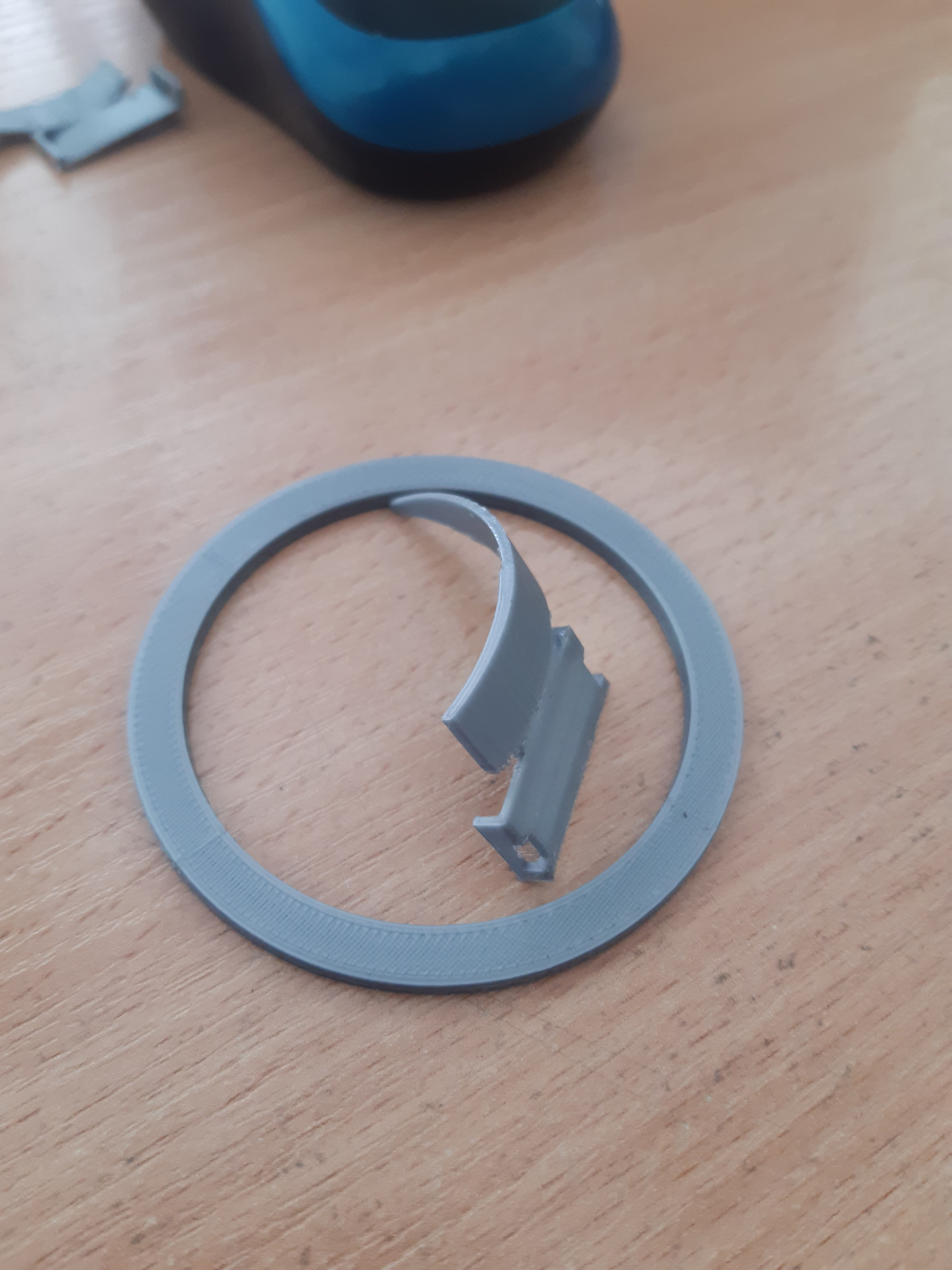

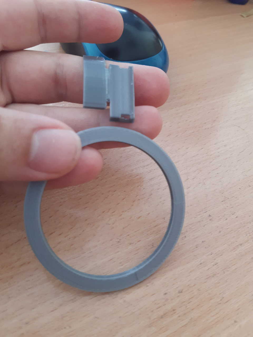

Писать много не буду, шлейф заломало. На этот раз заменю кольцо из бутылки на более точную детальку. Нарисовал по размерам кольцо и распечатал на 3d принтере. На всякий распечатал себе язычок, мало ли. Заодно проверю надежность
При таком способе при поворотах руля перегибов нет, так что жёсткие шлейфы не будут ломаться и можно использовать шлейф принтеров, сканеров или изготовить из нескольких шлейфов.
При хорошем ремонте он может и 3 года проходить и больше. В моем случае — я наверное плохое кольцо сделал из бутылки из за этого и получил через год вроде как. Сейчас попробую с таким заодно и проверю

хаха) было бы что запускать)))) Мне кажется, что кончик язычка нужно сделать чуть шире, а не таким островатым У меня немного другие планы, хочу сделать рамку для магнитолы нормальную, что бы смотрелась не так убого. Но это в плане

Вырезал язычок из бутылки, 3 год езжу. И да, шлейф заказывал на ебэе слегка усиленный.
Ну мне проще распечатать)

запускай в массовое производство!))
