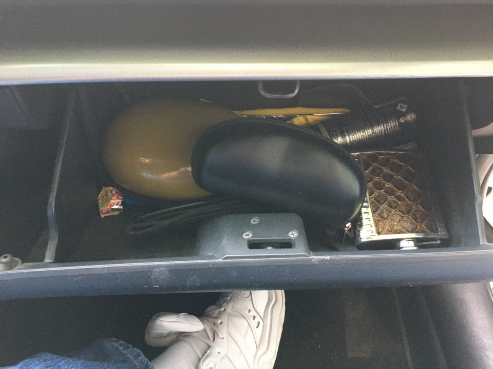

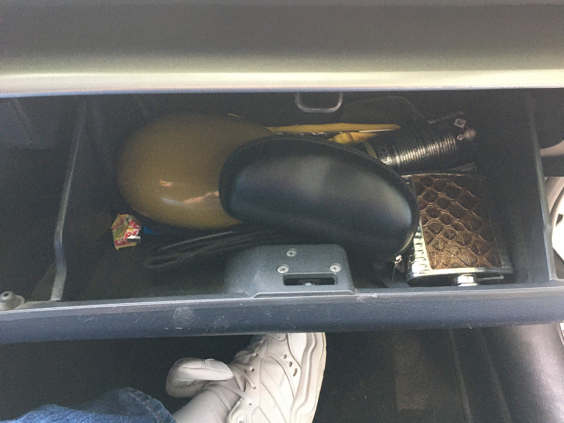

Открыл бардачок
Выложил все из бардачка
Собрал в кучку всё что "нужно для счастья"

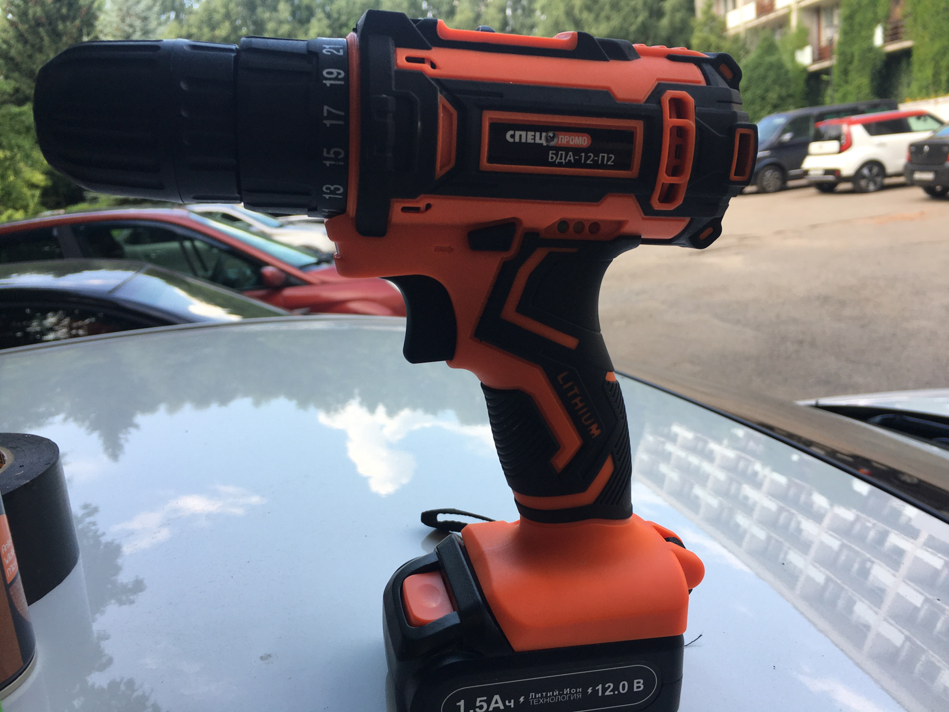

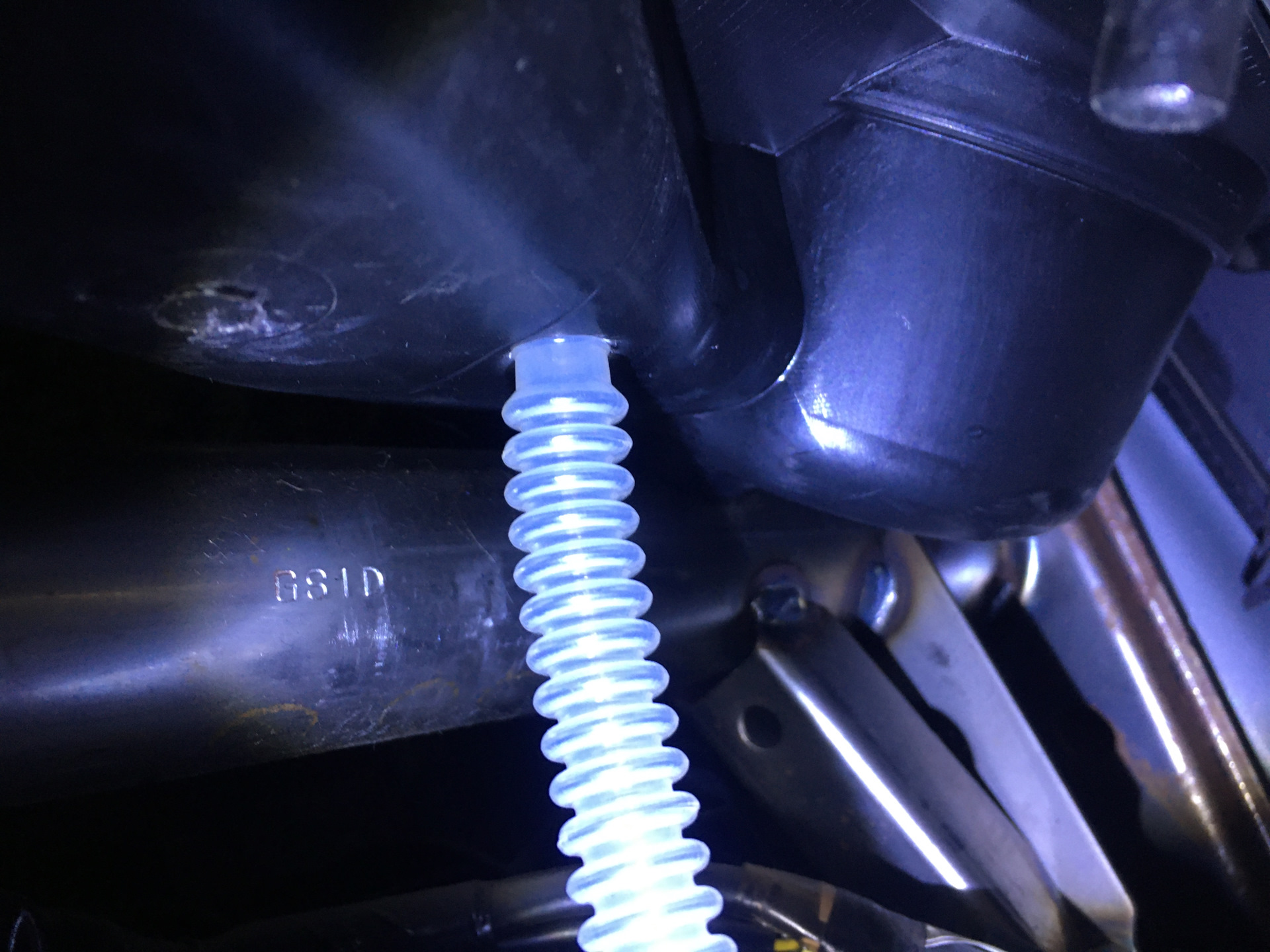

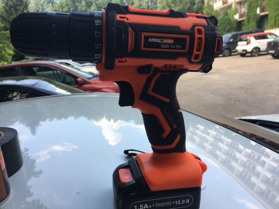

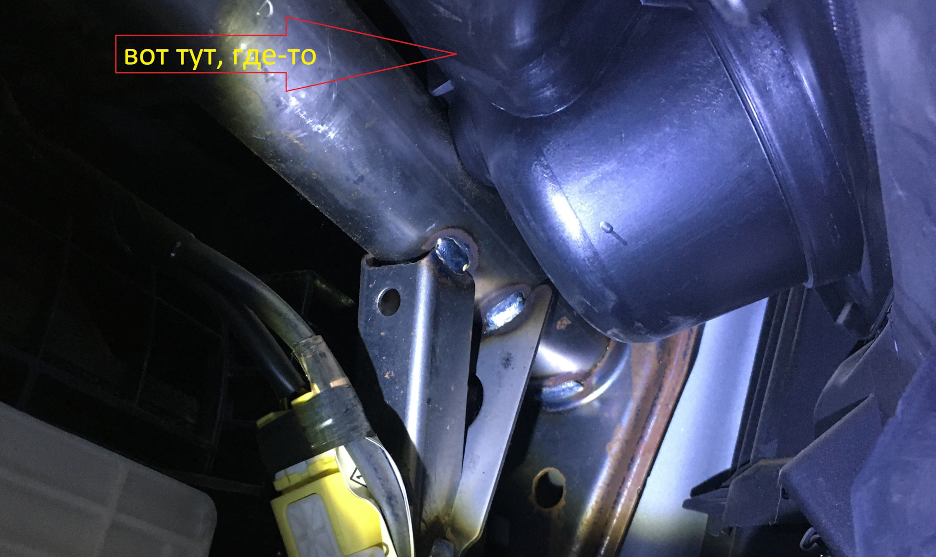

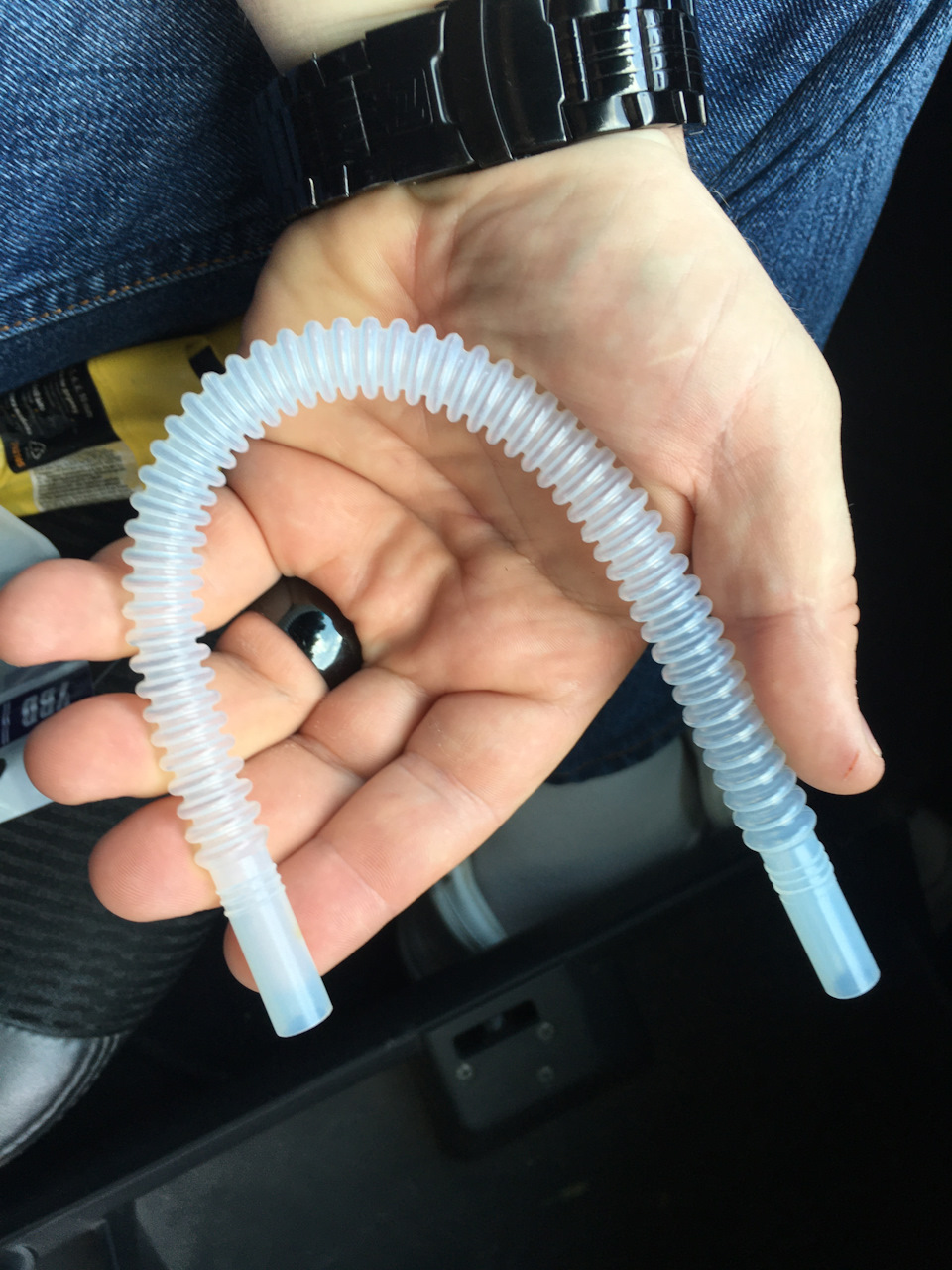

Помолясь, сверлю дырочку в воздуховоде
В образовавшееся отверстие вставляю один конец трубочки

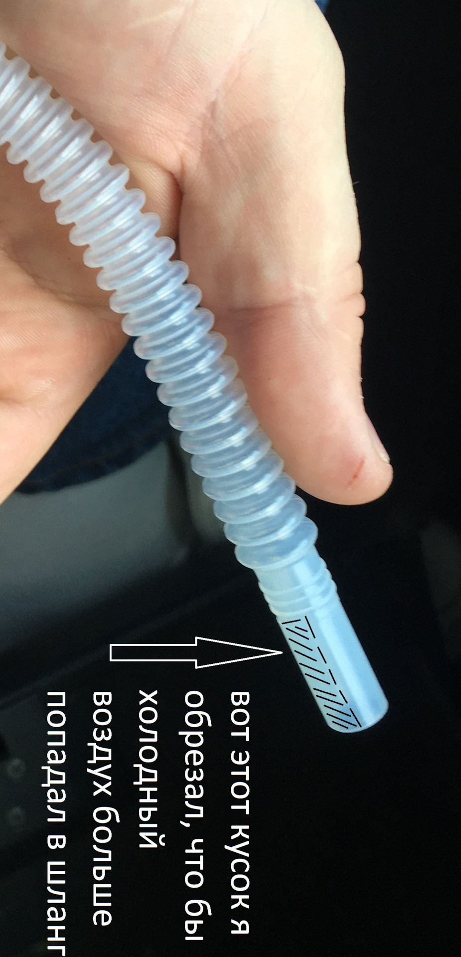

Обрезал половину диаметра шланга, что бы был на подобие воздухозаборника
Просверлил отверстие в задней стенки бардачка, вставил второй конец трубки в дырдочку и установил бардачок на место.
Дал поработать кондеру несколько минут и открыв ящичек, ощутил желанныю прохладу.
Ура, получилось!

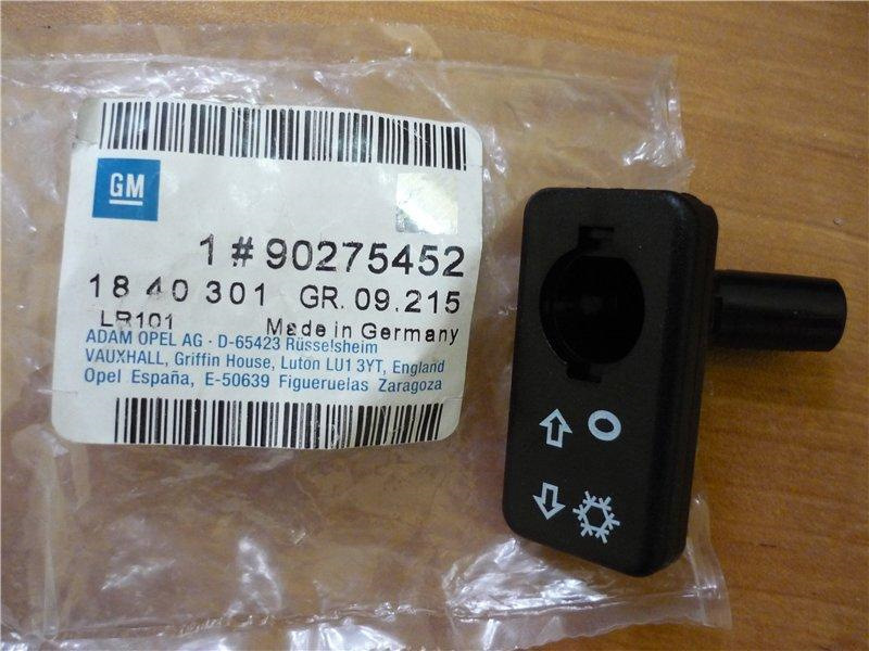

Позднее куплю клапан от Opelя или AUDI, для эстетического вида.

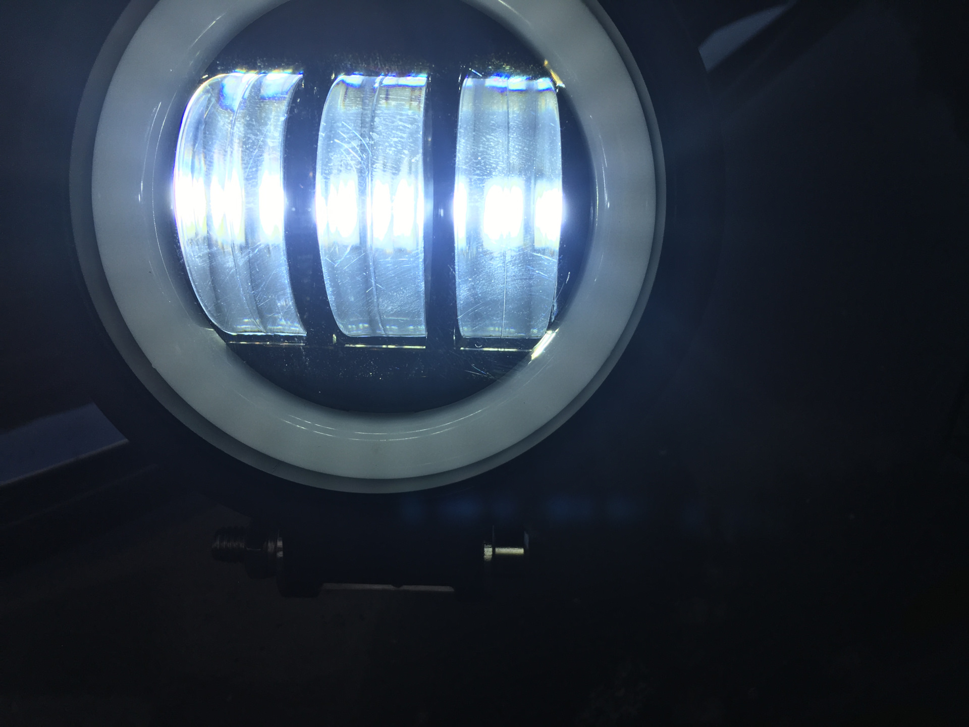

А ещё, я организовал колхоз, в отдельно взятой географической точке. Но, я не очень виноват. У меня сдохли фары. От слова совсем.Они не светят, так что приобретение новых фар, первое в списке моих дел. Но, пока денюшка не оттягивает кармашек, а ехать по темноте нужно, вот и прикупил, и приписюлил диодные противотуманки.
Ну вот такие рукоблудия по недомыслию я совершил.
Но, бампер старый, разбитый и к эксперементам над собой относится спокойно :), конечно новый бампер избавится от всего лишнего.

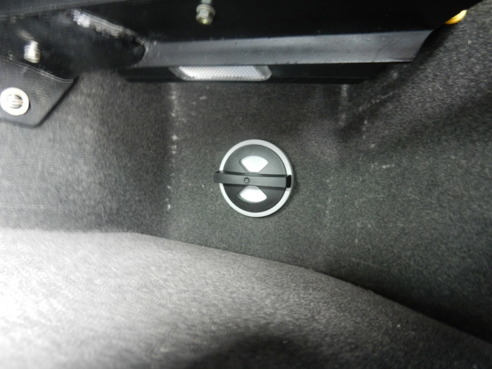

Каким образом клапан будет работать, в ручном режиме перекрывать подачу воздуха или как?
В ручную. Завтра картинку скину
PycJlaH-102rus
Это не понял что такое
Это тот самый клапан, о котором говорил
PycJlaH-102rus
Так понимаю, проворачиваешь и открываются отверстия обдува
Да
Что за клапан
После завтра фотку скину. Сейчас в дороге
Ок

В KIA это охлаждаемый перчаточный ящик. И это круть. 👍
Вот и я себе забякал.

Теплый воздух от печки тоже будет идти зимой?
Пока клапан не поставлю, будет. А потом нет
Обязательно надо доработать!
Конечно. Так оставлять не буду
