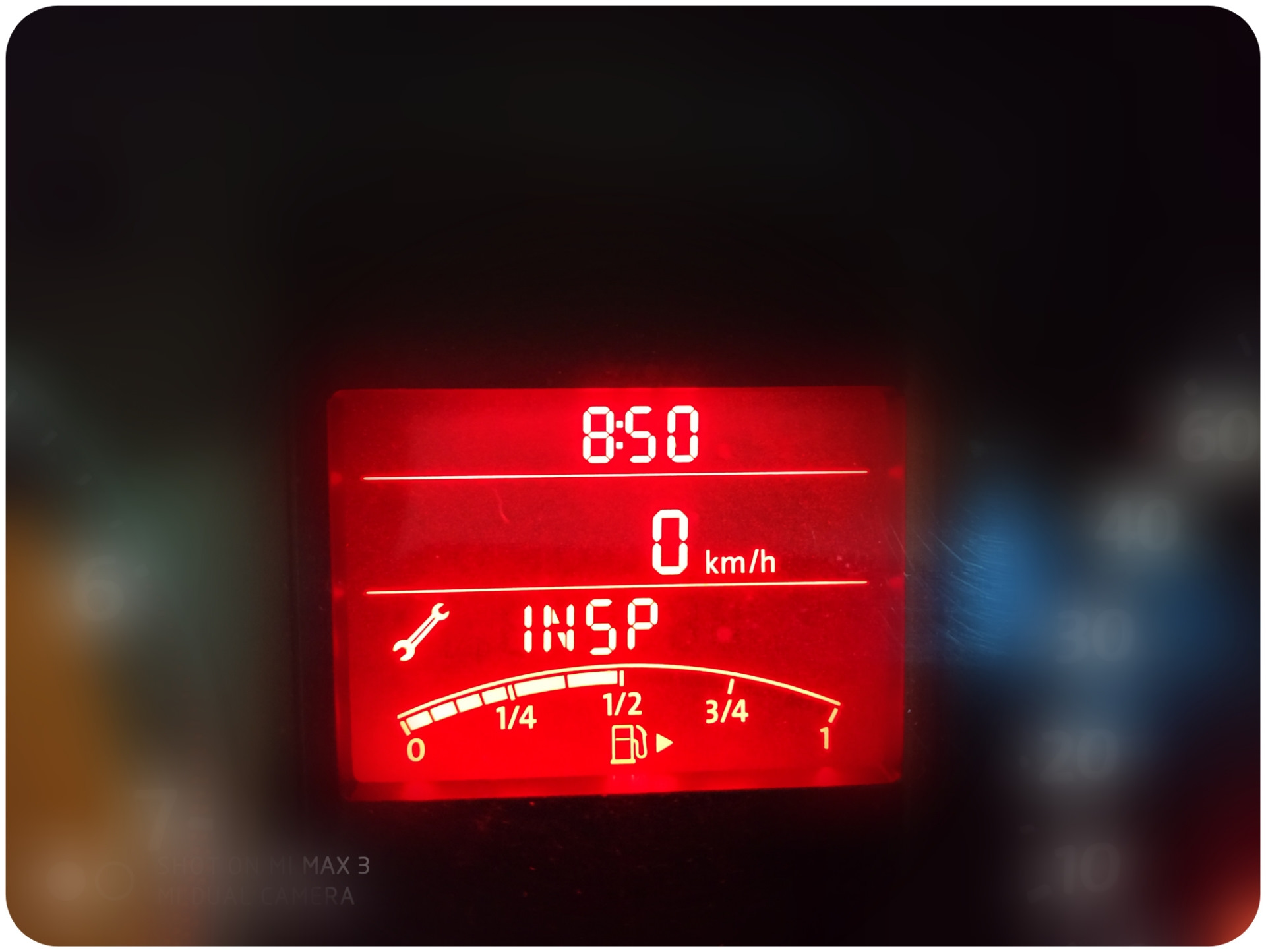

Преодолен Рубеж в 200 000 км.,что совпало с проведением ТО:

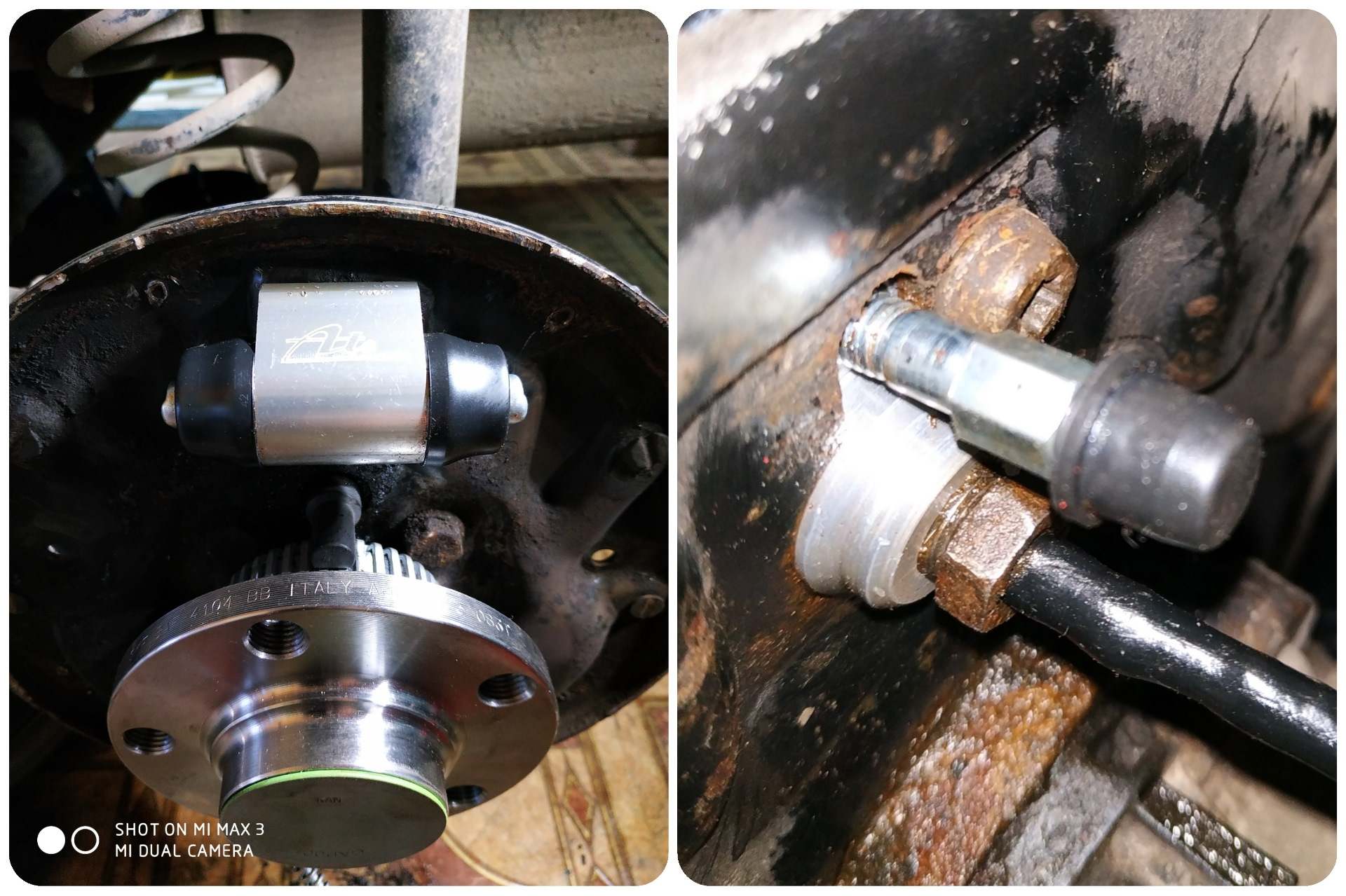

Замена масла и свечей согласно пробега 7500 и 30 000, а вот при ревизии задних тормозов пришлось заменить:
◉ Задняя ступица (из-за резьбы проворачивались два болта).
◉ Тросики ручника (вытянулись, при нятяжении одно колесо не стопорилось).
◉ Тормозные барабаны (естественный износ).

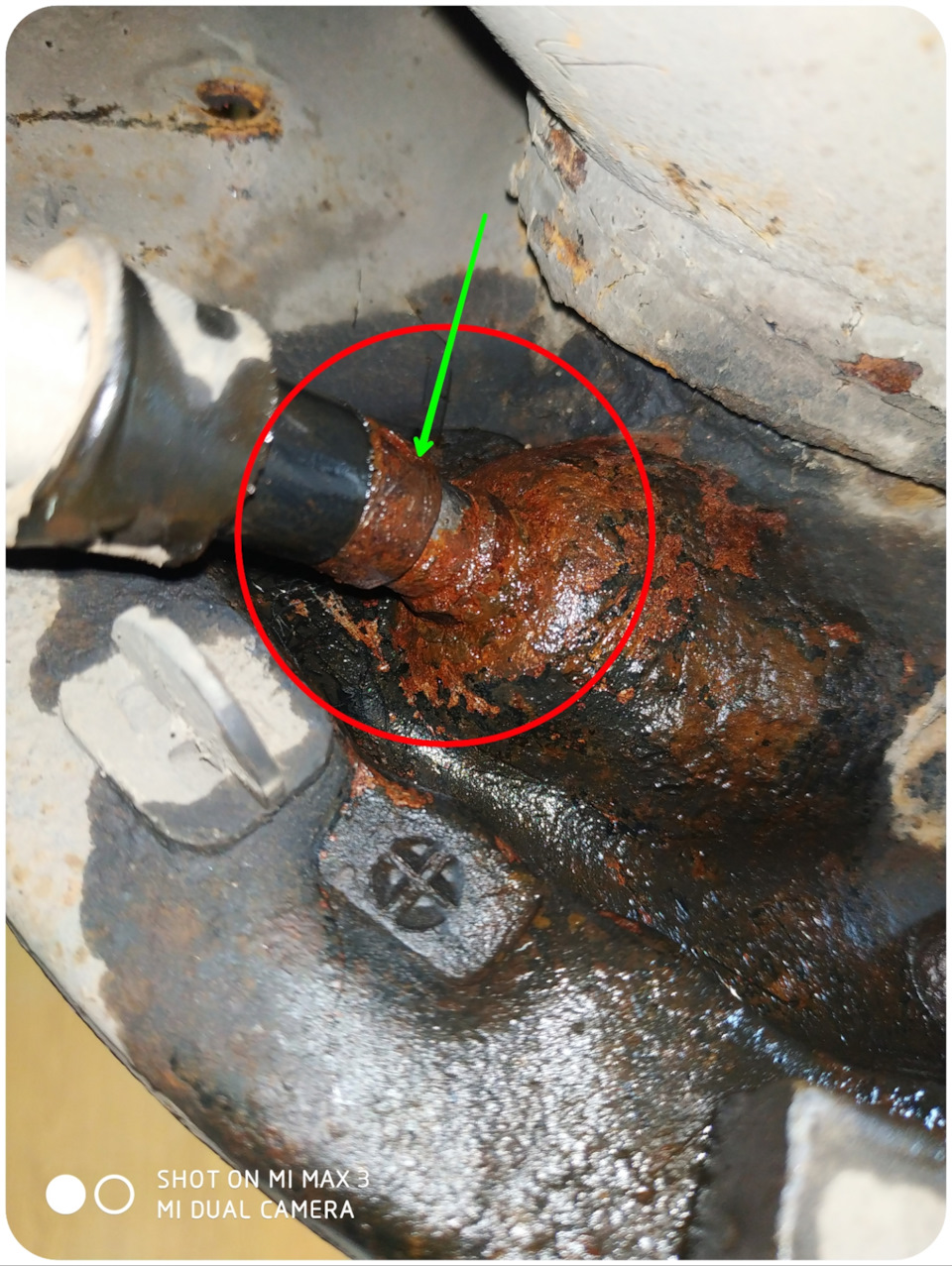

◉ Тормозные цилиндры (у обоих заклинило по одному из поршеней, под пыльниками была ржавчина).
◉ Тормозные колодки (неравномерный износ из-за цилиндров).

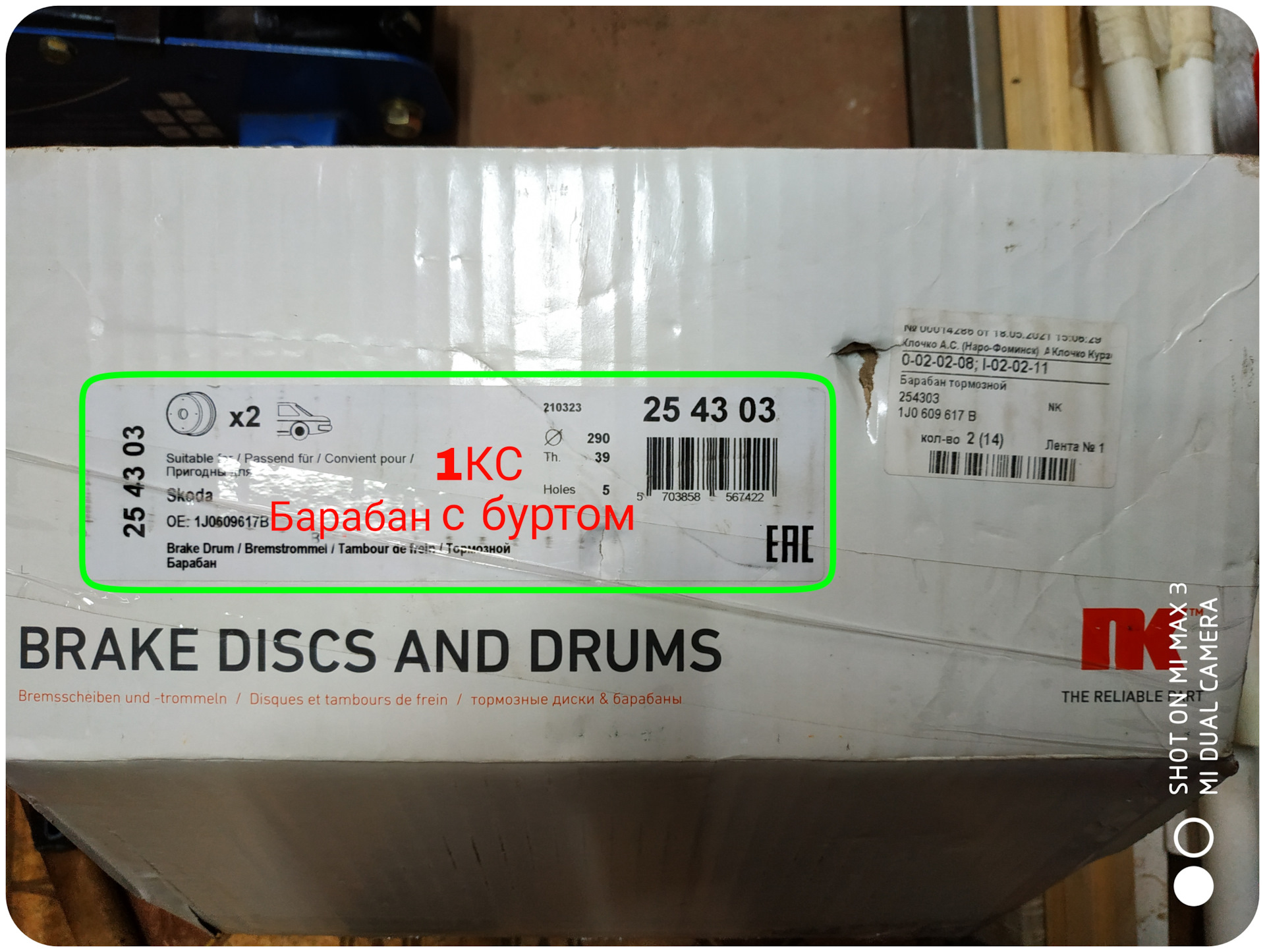

◉ Барабан тормозной — Nk 254303

➮ Замена тормозных цилиндров для 1КС:
◉ В моем случае по тормозным цилиндрам для тормозной системы 1КС (барабаны с бортом) выбор пал на Ate 24-3219-0909-3.
◉ Предварительно очищаем от грязи штуцер тормозной трубки и болт крепления цилиндра.
◉ Обрабатываем все WD-40.
◉ Битой на Torx30 отворачиваем болт крепления цилиндра.
◉ Ключом на 11 откручиваем тормозную трубку.
◉ Снимаем старый цилиндр и устанавливаем новый.
◉ Стравливаем воздух через прокачной штуцер (ключ на 7).

➮ Замена тормозных барабанов для 1КС:
◉ Пока уж все разобрал, то решил заодно поменять и барабаны т.к. на старых уже приличный буртик износа.
◉ Взял Nk 254303, встали все как положено.
