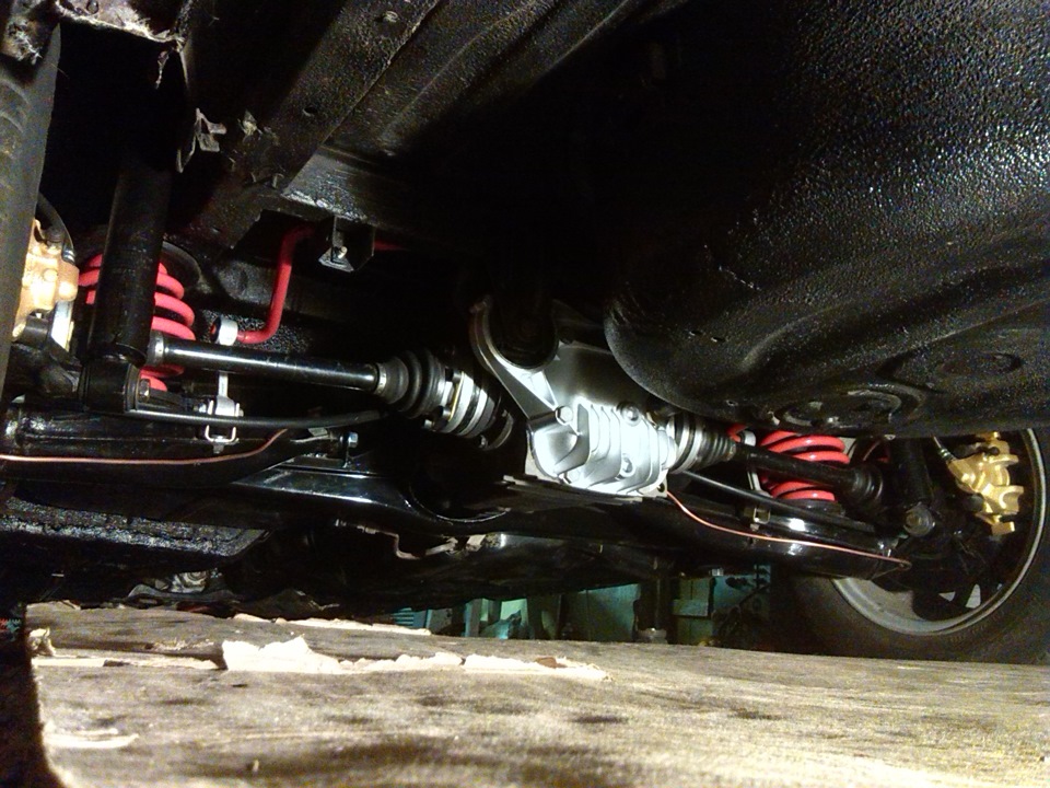

Вот и нашлись привода)) по свойски были приобретены у моего товарища и коллеги Данилы))
Привода абсолютно живые, без люфтов и прочих дефектов. Сегодня принялся их перебирать, да бы так сказать все что ставиться на мой автомобиль должно пройти тщательную ревизию, "фэйс контрол" так сказать)))
Привода разобрал полностью, отмыл, почистил, немножко подкрасил… болты были у меня новые, ждали своего часа)
Ну и далее снова лезть под машину, установить их не составило ни какого труда, встали как там и были, никто никого не трет, не задевает) нужно только поставить крепежи для тросов ручника, у меня они пока висят от балды и ни за что не закреплены))
Далее нужно перебрать кардан, заменить подвесной и втулку и можно тоже втыкать на место.
Ну и после начнется самое интересное, полное подключение мотора, провода, трубки и прочая петушь)) если погода не испортиться)

Доброго времени суток! У меня такиеже переходники, но крышка привода не заходит внутрь переходника, надо протачивать переходник и фланец на редукторе? нигде про это не сшылал
Вечер добрый, у меня такой проблемы не было, посадочное место внутри обоих фланцев (редуктора и переходника) не дорабатывались, все встало как родное
странно, значит привода такие попались(
Я уже трём клиентам собирал так же и ничего не дорабатывал по внутрянке фланцев
Привода оригинальные были? Я взял новые неориг, видать у них крышки другие чучуть. Как я понимаю такого зазора как на фото быть не должно? крышка привода и переходник должны прилегать друг к другу
Привода всегда ставили 525 е34 оригинал, зазора там вообще нет, лезвие не пролезть даже

Так а сами ступицы родные е30 пересверленные или с е36 — е46?
перед кулаки в сборе е46 зад рычаги в сборе Z3… ничего не пересверливал
а как ты со стороны колесо ступицу переделал?
ничего не переделывал, поставил кастом переходники под е34 привода и все
что за переходники? где они есть?
www.drive2.ru/l/5920823/ в комментариях почитай, есть ссылка на человека у кого я брал
спасибо друг
всегда пожалуйста)

Может я ошибаюсь, но хотелось бы уточнить, они точно от е34 становятся как родные на е30?
все таки у е34 задний мост шире, и от дифа до фланца в рычаге думаю расстояние по болей будет.
нашел инфу, что они вроде по длиннее будут е30-ых
На фото установлены Е34 привода с кастом переходниками под Е34 привода, какие еще могут быть сомнения) наглядно же видно что все стоит как надо)
а что за кастом переходник?
в предыдущей записи в БЖ погляди)
можно номер этих переходников?от какой модели или тоже от е34?)
нет номера) они самодельные) там сварена часть наружней гранаты с фланцем редуктора
