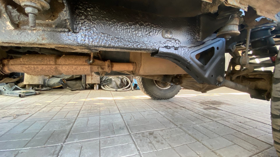

Моей раме было хуe80) всё там по тихоньку за год обрастало швеллерами лишь бы ездило
В прошлом году переваривался кузов + покраска. Пришло время и основной конструкции

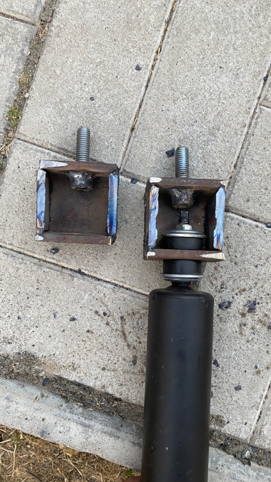

В мае повез я 400 кг плитки в багажнике из другого города и по приезде к себе услышал сзади стуканья по кузову.
Вышел посмотреть надеясь что это не площадка амморта
Это оказалась площадка амморта
P.S. снизу такой же был швеллер. Не кидайте камнями пожалуйста) машина не основная была хоть и ездил на ней почти всегда)
В целом ничего не изменилось. Когда я снял амморт, то стало понятно — его и небыло. Он не работал
Нашел человека, который переварил бы мне раму по новой. Идея сомнительная, поэтому пошел искать хвост
Хвост найти было тяжело. На них большой спрос и цены в ЦФО весьма и весьма не скромные за сомнительное состояние)
Нашел во Владивостоке сокровище
За 12 рублей выкупил. До ЦФО шло дней 28 примерно. Кто в москве тем на поезде могут прислать за 5 дней
Пока ждал раму поставил обратно амморт и наплевал сваркой + поперечными пластинами. В целом ездилось збс и так)
Рама пришла, за полторы недели всё приварили. Выглядит достойно

Амморты, похоже, маловаты. Буду наваривать крепления или ставить солдатики сверху. Идут на убои мгновенно при разжатии. Стоят, по сути, вообще на верхней ризке. Не знаю почему так. Вроде должно быть всё по заводскому. Лифта подвески нет

ОВК усиленные. Даже те у кого паркетники, знают, что амортизатор будет работать на отбой) Прикольно. Ну, Тойота это Тойота, хоть и разные модели и даже тип авто. Вот интересно, просто приварили половину рамы. Насколько это надёжно и долговечно? Хорошая машина Форранер. Недооценённый у нас, почему то.
ой блен реально усиленные. :/
был уверен что брал обычные. тогда понятно что с аммортами не так. буду на 3 см наращивать крепление
надежно думаю ( надеюсь ) . по крайне мере все, у кого я спрашивал наличие рамы, отвечали что хвосты как раз всем и нужны. Поэтому их мало — раскупают. Ну и сварили мне по правильному как то. С изгибом там и пластиной внутри. Человек этим давно занимается вроде
