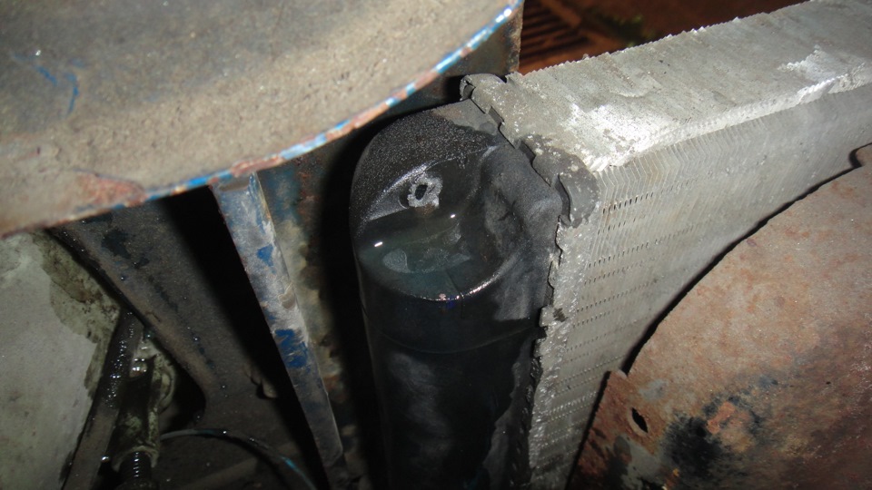

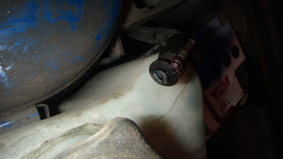

Всем привет! такое дело)) оторвался штуцер пароотводящий с радиатора ижа. что делать?))
штуцер нагрей от камеры и вплавливай и сверху эпоксидной

У меня тож было, рассверлил отверстие чтоб штуцер внутрь туго влазил и на клей супермомент, да стал чуть короче помойму пох)))
У меня такая же беда была, вкрутил штуцер, залил клеем на эпоксидной основе еще надежнее стало
Любая поломка к тюнингу!Это отверстие глушится, а отвод делается из другого патрубка. (не смог найти тему, где делали именно так).2126.ru/forum/index.php?t…214.msg1139079#msg1139079
