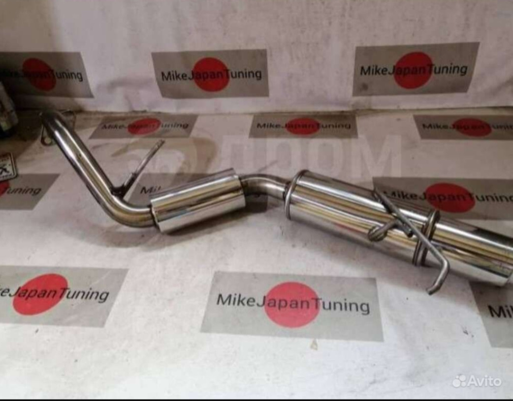

Так вот, купив филдера, захотелось чуть улучшить звук своей ласточки. Посмотрел что предлагает мой любимый бренд, а предлагает он двухстволку Authorize S. Собственно её и полез искать на дроме. Оказалось это эксклюзив! Нашел в сибе (привет v777or54)), хорошая цена и рядом со мной, также лежала банка на востоке, уже дороже. Пока думал, собирался с мыслями, обе банки исчезли с продажи. Потом помучав на счёт вопросов какую банку взять Женю v777or54 (спасибо за консультации и не только по выхлопу, но и по стойкам у него тоже спрашивал))), хотел было уже ставить выхлоп с 120 филдера, но в итоге решил что буду мониторить именно Фуджик с 140 кузова. Забил поиск на дроме и стал ждать. Спустя какое то время всплыла банка на востоке. Списался с продавцом, он выслал фотки. Банка с распила, в хорошем состояние, у меня и мысли не возникло что там может быть какие-то проблемы. Вообще заслал денег, а мне в ответ банку выслали.
Вот в ТК поступила моя посылка, лечу за своей баночкой. Получаю, несу до ласточки, и замечаю что при перевороте банки там как будто песок с боку на бок пересыпается…Емано в рот… насторожился…разворачиваю упаковке.тресу банку.а из нее черная хрень сыпется…Писец! В стволы глянул фонариком, а там ржа покушала внутренности…
Ну всё…настроение в нуле…Мне и в бошку не могло прийти попросить продавца сфотать чё там в стволах…Внешка банки давал понять что она в идеал!
Ну и вишенкой на торте, ТК чуть изменила наклон одного ствола выхлопа…
Приехал домой, стал читать, насколько сильно там всё может быть. И пришел к мысли что писец там внутри перфорированным трубам, набивке и всё это надо вскрывать, делать заново…В общем настроения вообще ниже плинтуса упало… Завез её в гараж, положил в дальний угол и забыл на неделю. Написал продавцу, типа чё такое, ну предупредил бы что она с гнильцой. Он типа я нечего не знаю, ставь не парься, всё норм. Короче сам виноват я. Лааадно, есть банка, надо её починить. Сам я рукожоп, друганов которые могли бы такое починить я вспомнить не смог, начал искать сервис кто мог бы заняться таким. У нас в городе пару контор обзвонил, всё без толку. Наткнулся на сибовскую контору Авто выхлоп на Богдана Хмельницкого. Написал им, обрисовал ситуацию, говорят привози, глянем. Я как раз через месяц собирался в сиб, думаю как раз и завезу.
Прошел месяц, и вот я в гостях у сиба на недельку. Заехал к ребятам в Авто Выхлоп, обрисовал ситуацию, они говорят оставляй, вскроем, посмотрим. Результат скинем в ватсап. Позже скидывают фотку
Короче развалился Y-пайп, тот который выводит газы на оконечные стволы выхлопа. Предложили просто вырезать всю ржу и заварить банку назад. Либо коверкать всю банку и восстановить этот пайп. Пошли по первому варианту. Но сразу сказали, что будет по громче чем должно быть с завода. Ладно, поставим послушаем, а там решим. В итоге за день до отъезда домой заехал забрать банку, также думал поставить сразу, но там по месту что-то всё занято (хотя по ватсапу договаривался чтобы меня записал), ближайшие дни тоже занято, сложилось впечатление что ставить они результат своей работы прям не хотят. Ладно, дома поставлю. Искать в сибе сервис в выходные желания не было. По шву кстати вопросов не было, шов нормальный. И я был очень счастлив что остальная банка внутри в хорошем состояние (правда фоток они не предоставили, пришлось поверить на слово. И я от наслаждение отпуска забыл попросить про эти фото))
