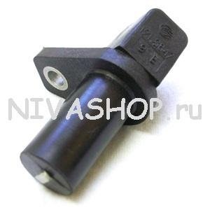

Уважаемые автолюбители, у которых есть в комплектации АБС, но нет датчика скорости на коробке – не отчаивайтесь, если у вас вдруг откажет ехать машина и перестанет работать спидометр. Причина всего этого — датчики абс, которые стоят в ступицах колес. Именно с этим я столкнулся спустя 2 месяца после покупки. Спидометр на ноле, машина едет только на первой, перегазовка – горит чек и ОД. Перелопатил весь Интернет, искал, думал уже о замене акпп, но все же причина оказалась в другом. Замер скорости и правильный режим работы АКПП идет от показаний датчиков АБС. Меряют скорость лишь 2 из 4 датчиков, как правило это левая сторона. У меня отказал задний левый. Экспериментальным путем найден датчик коленвала от ваз-2110. подходит идеально, с небольшими доработками.
Датчик коленвала ВАЗ-2110, цена — 150р. диаметр одинаков, длина разная…подбираем нужную высоту, подпиливаем сердечник, датчик готов)
Вообщем все на фото.

Салам такая же проблема с АБС толко у меня овер драив не моргает но гарит АБС и каропка не переключается проверил. Датчики АБС задний левый датчик сломан как думаешь ето от него вся проблема остальные робтает проверил
Скорей всего. Меряет скорость какой из задних, либо задний совместно с передним
