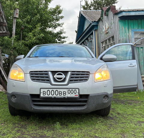

Всем привет кто читает борт журнал✌️. Вот пришло очередное ТО кашкая, машина ездит и радует. Заменил все фильтра и так же масло. Наконечники оставил на потом, колодки до осени при снятии спорта колодки ещё по ходят не стал торопиться с ними. Начну с салонова фильтра так как я его вообще не разу не менял, был куплен мановский и так же воздушный. Где-то читал что нужно снимать педаль газа и сильно ругались на инженера придумовшего этого фильтра. Но на самом деле не все так и сложного в замене его.Надо только отвернуть заслонку печки и снять крышку фильтра вытощить его и засунуть другой. Да воздушный фильтор на много проще меняется 😁. На салоном фильтре даже инструкция прилогалась. Масло залил тот-же эльф, так же заезжал на эстокаду снял защиту и слил с потдона. Так же поменял масляный фильтр и топлевный. Всем удачи.
Nissan Qashqai 2010, двигатель дизельный 1.5 л, 110 л. с., передний привод, механическая коробка передач — плановое ТО
